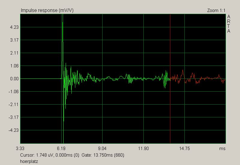

          ...alles was an Reflexionen hinterherkommt, wird vom Gehirn als solches erkannt und ausgeblendet. Das Messmikro hingegen summiert einfach stupide alles auf was reinkommt, egal wann es reinkommt....
          Aber gilt das laut Toole nicht erst für Schall der später als ~3-4ms am Ohr ankommt. Unterhalb dieses Zeitfensters wird das vom Gehirn als eine Quelle wahrgenommen. Ich weiß grad nicht auswenidg ob der Wert stimmt, aber irgendwo da liegt die Grenze. D. h. meine erste Reflektion die so bei 2,5ms liegt müsste noch als die selbe Quelle und nicht als Reflektion wahrgenommen werden...!?

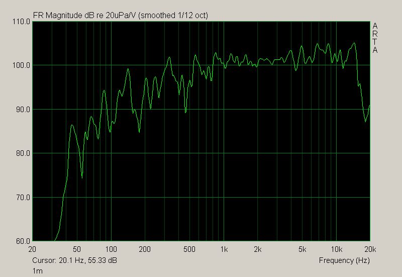

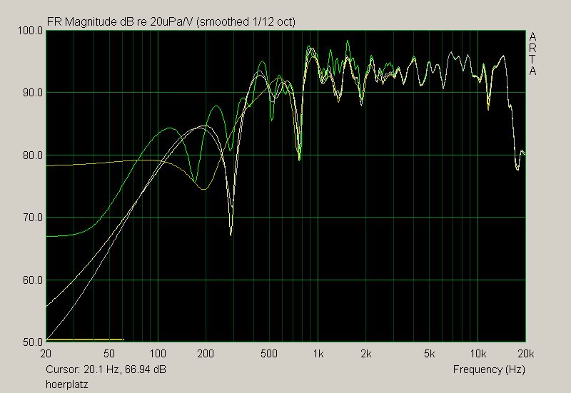

                Vorweg, ich habe den Übeltäter der ersten Reflexion bei der Messung am Hörplatz (bei ~8ms) identifiziert. Siehe Bild 1. Mein Sessel --> ohne Sessel ist die Reflexion weg.
                Ferner ist der ominöse Buckel bei rund 700 Hz weg
                Es ist nur der B200 ohne jegliche DSP Anpassung, die Ripole und die Hörnchen sind ausgeschaltet!

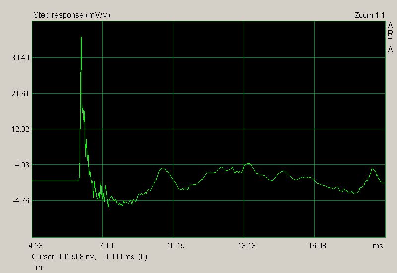

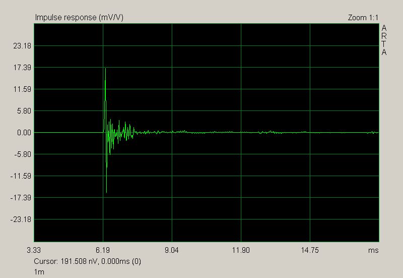

                Folgende Reihenfolge:
                Messung in 1m:
                FGANG
                PIR
                STEP

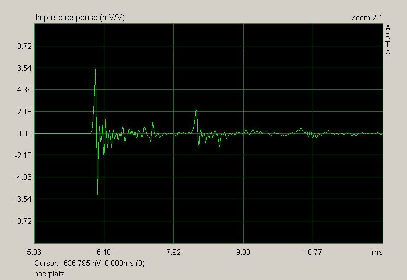

                Messung am Hörplatz:
                PIR
                PIR ohne Sessel

                  #83

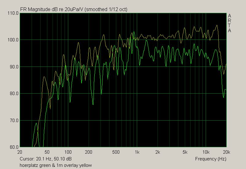

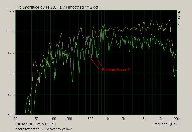

                  FGANG grüne Linie mit overlay 1m gelbe Linie
                  FGANG ohne Sessel mit Fensterfunktion wie folgt:
                  gelbe Linie = Nur primärsignal
                  pinke & rosa Linie = Erste und zweite reflexion mit drin (bis 6m Umweg)
                  grüne Linie = Reflexion bei ~7m Umweg
                  Bei der grünen Linie, also ab Einbeziehung der reflexion bei 7m Umweg ändert sich der FGANG zwischen 1-3kHz merklich. Vorher sieht das ziemlich gleich aus.

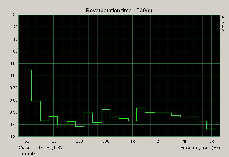

                  Dann noch die Nachhallzeit T30
                  Ich bin mir überhaupt nicht mehr sicher ob ich quatsch messe oder nicht, fange jetzt aber mal an mit dem DSP zu spielen. Das erste Setup war unter Verwendung des "Auto-Optimierers". Ich werde das jetzt mal von Hand einstellen. Empfehlungen dazu?

                    #84
                    im Vergleich zwischen 1 m und Hörplatz sehe ich die Bodenreflexion an den gekennzeichneten Stellen. Wäre schön, wenn Du beide Messungen so fenstern könntest, dass die Bodenreflexion nicht drin ist. Dann müssten an den gekennzeichneten Stellen die Löcher verschwinden.
                    Falls ich recht habe, würde ich oberhalb 400 Hz nix mehr ändern. Unterhalb 400 Hz sind wir voll im Land der Raummoden. Da würde ich mich einfach auf Boxsim verlassen.

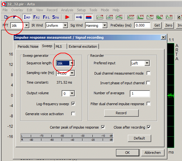

                    Du kannst hier übrigens .pir Dateien hochladen. Wäre für mich z.B. manchmal hilfreicher als die Bildchen ...

                      Hallo Rudolf, erstmal herzlichen Dank für die Mühe die du dir mit mir gibst. Das gilt natürlich auch für alle anderen...
                      Oberhalb 400 Hz nichts mehr ändern? Das ist der nackte B200 ohne Weiche ohne alles im TwoAndOne Gehäuse... Es klingt auch etwas topfig, erst wenn ich bei ~700 Hz einen breiten (300-1100Hz) EQ mit minus ~5-6 dB setze geht das topfige weg.
                      Leider sind meine PIR Dateien mit 500kB zu groß. Wie kann ich das verkleinern?
                        #86
                        Ich bekenne mich schuldig…
                        Du hast Deine PIRs anscheinend mit einer Länge von 128 k aufgenommen. Das Upload-Volumen lässt aber nur PIRs mit einer Länge von 16 k zu.
                        Doof.
                        Schreib mal Lebrichon an, ob er das ändern kann.

                          Versuch es so lange mal mit diesen Einstellungen:
