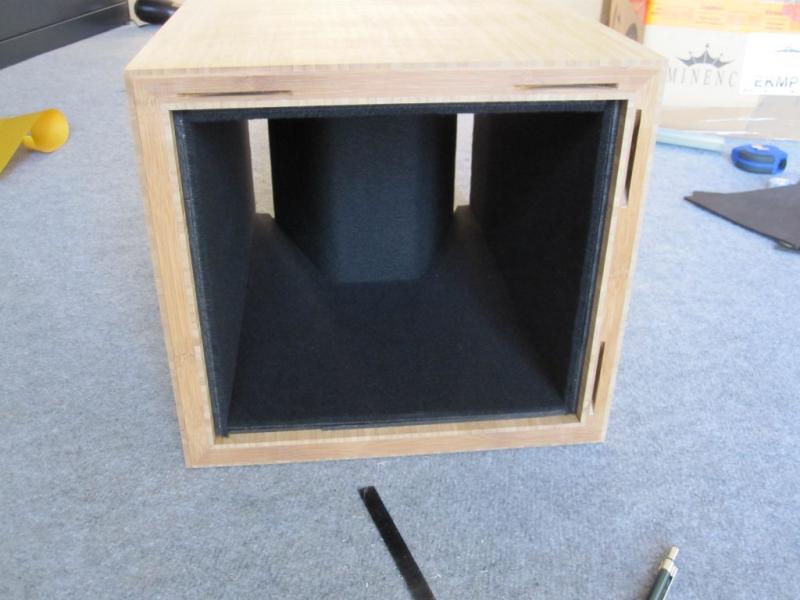

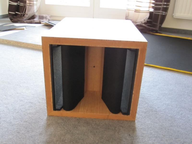

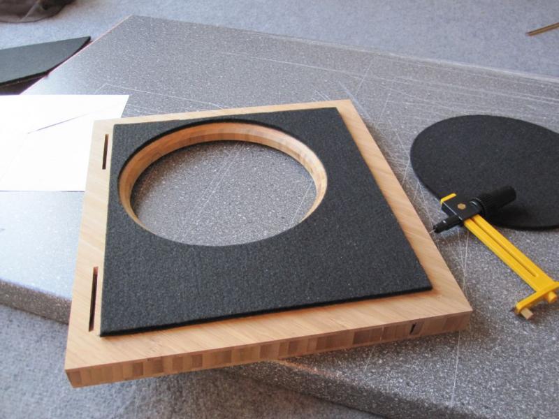

      Ich bin in den letzten Tagen leider wegen Freizeitmangel nicht viel weiter gekommen.
      Gestern habe ich das B200 Gehäuse mit 4,5mm Bitumen und 6mm Filz bedämpft. Beides selbstklebend. Das Bitumen hat auf der Oberseite eine Stoff-Beschichtung.
      Der Effekt ist erstaunlich, zumindest beim Klopfen an die Gehäusewand. Die Gehäuse wiegen bei einer Größe von ~30*33*49cm jetzt satte 16kg pro Stück.

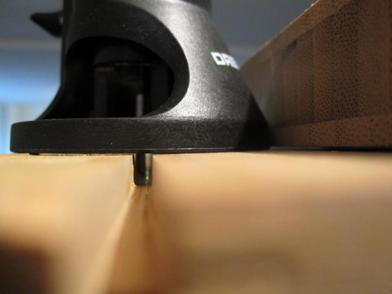

      Mit einem Dremel kann man übrigens wunderbar herausgequollenen und hartgewordenen Leim aus einer Schattenfuge entfernen.

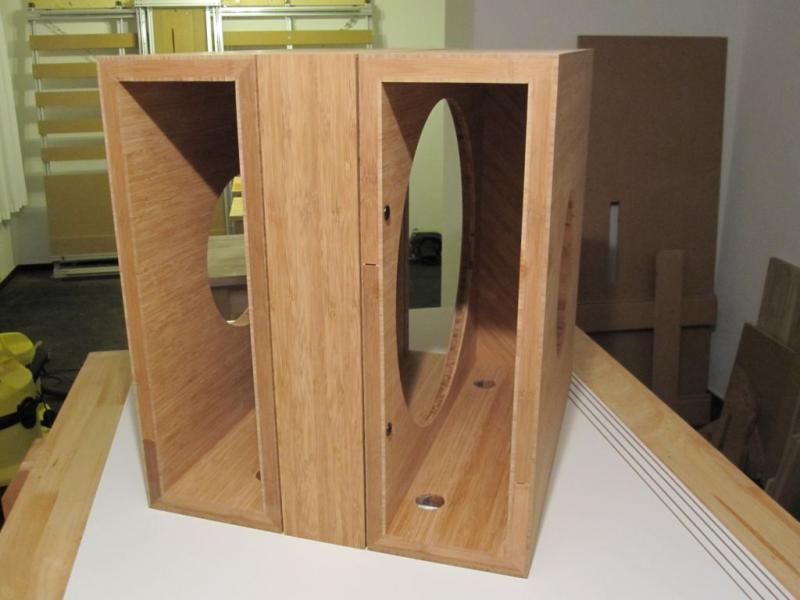

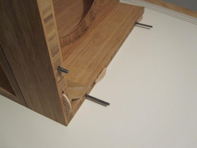

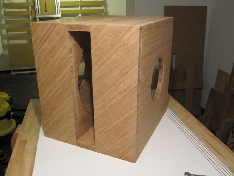

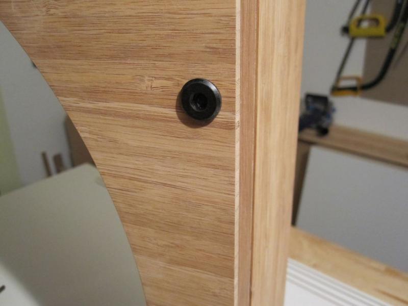

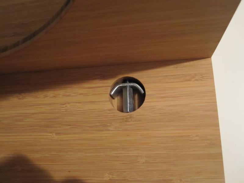

        Da ich meine Idee einen Ripol zu montieren noch nirgendwo sonst gesehen habe, denke ich, ich zeige euch damit eine kleine Innovation.
        Ich wollte einfach keine Gewindestangen durch das ganze Gehäuse und von vorne und den Seiten wollte ich gar keine Befestigung sehen.
        Eine Erklärung ist wohl nicht erforderlich, die Bilder zeigen wie es geht.
        • Arthur Dent
          • 08.03.2009
          • 540
          noch zwei

                Geile Idee, das mit den Plattenverbindern!

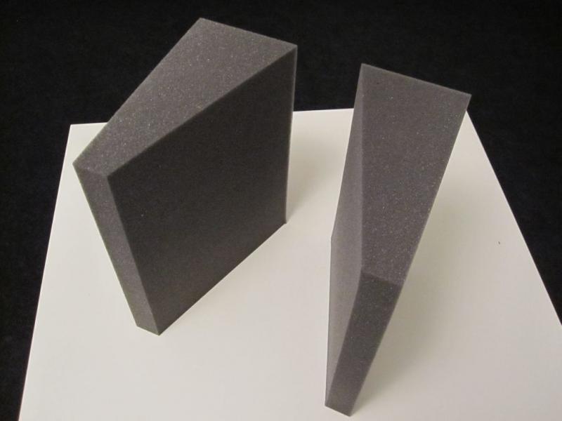

                  Passend geschnittene Schaumstoffkeile sind weniger fummelig als gefaltete Noppenschaummatte wie es bei der originalen TwoAndOne vorgesehen ist.

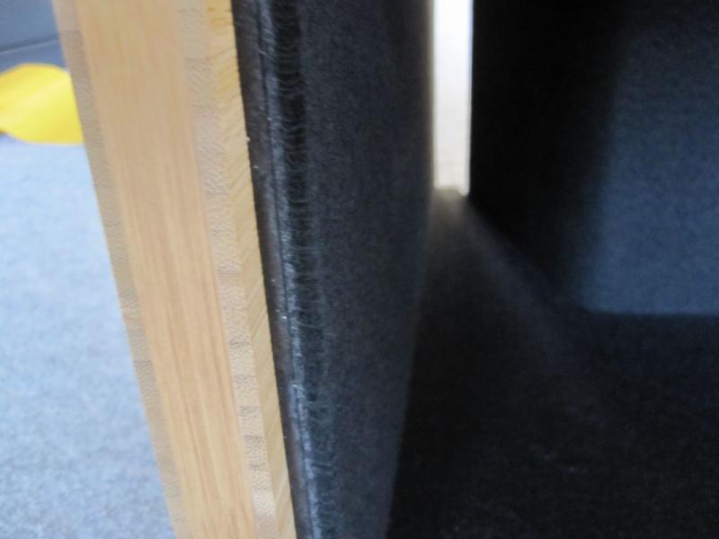

                  Ich bin aber mit der Rückansicht noch unglücklich. Das man so auf die Schnittkante des Bitumen und des Filz guckt ist blöd. Ich hätte über die Rückansicht vorher länger nachdenken müssen. Mal sehen ob mir noch was einfällt.
                  In das vorgebohrte Brett (liegt noch lose drin) kommt noch eine Vertiefung für das Anschlussterminal.
                    Holzrähmchen aufleimen, das das Bitumen grade abdeckt? Sollte sich akustisch ja nicht auswirken, wenn die Flache der Öffnung sich nicht ändert, oder?.
                    Edit: Oder nen Rahmen mit Bespannstoff drüber.
                      Ja, irgendwie so. Über Bespannstoff habe ich schon nachgedacht. Allerdings verdeckt das dann die Anschlüsse.
                        Guten Morgen,
                        eigentlich stört es ja auch nur, dass das Filz/Bitumen Sandwich an der Schnittkante
                        unterschiedlich farbig ist.
                        Wenn man es durchweg schwarz einfärbt sieht das schon ganz anders aus.
                        Falls es dann immer noch stört, kannst Du ja immer noch ein Rähmchen drüber machen.
                        Alles in allem aber sehr hübsch Deine Konstruktion.

                            Zitat von the.Sandmann Beitrag anzeigen
                            ...eigentlich stört es ja auch nur, dass das Filz/Bitumen Sandwich an der Schnittkante
                            Falls es dann immer noch stört, kannst Du ja immer noch ein Rähmchen drüber machen...
                            Gute idee, ein einheitliches Schwarz könnte helfen.
