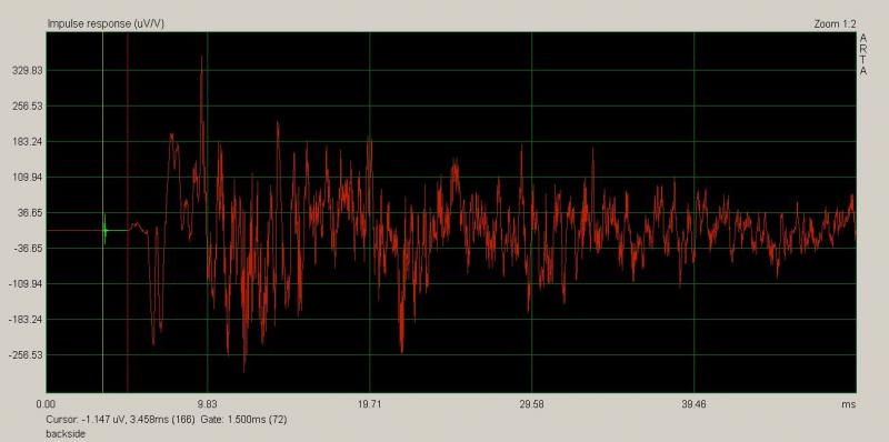

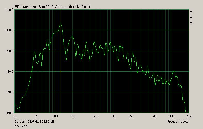

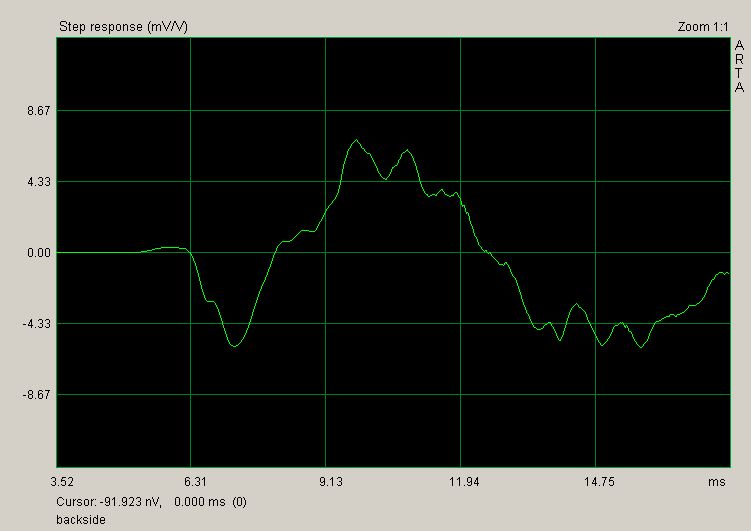

                Das kommt übrigens hinten aus den Öffnungen der KU Gehäuse des B200. (Abstand 10cm)
                Die ~70cm Abstand in der PIR vom ersten Signal entsprechen ziemlich genau dem Umweg vom Mittelpunkt der Membran ums Gehäuse herum bis zum Mikro.
                Sagen tut mir das aber nichts. Scheint jedoch nicht wenig zu sein. Und der Peak bei 125Hz ist ziemlich deutlich. Sagt euch das was?

                  So sagt das relativ wenig - man müsste wissen, wie laut das im Vergleich zur Membranvorderseite ist. Am besten in gleicher Mikroentfernung und identischer Einstellung vorne und hinten messen und die Messungen übereinanderlegen.

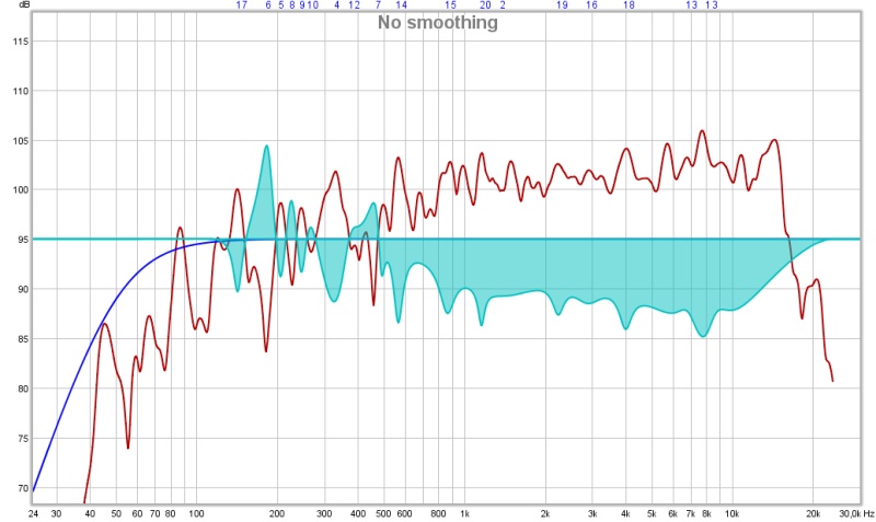

                    [Ich beziehe mich auf http://www.visaton.de/vb/showpost.ph...25&postcount=9 ; ich fand es sinnvoller, hier in deinem Thread weiterzumachen]
                    Der REW schlägt mir 20 Filter für den B200 zwischen 100 und 10.000 Hz vor
                    Wie ich das aus der Grafik sehe, ist die Messung MIT Raumeinflüssen. Eine genaue Entzerrung muss aber grundsätzlich erstmal immer OHNE Raumeinflüsse erfolgen, da es ja dabei um die 1. Wellenfront geht.
                    Außerdem ist diese Art der Entzerrung auch nur dort sinnvoll, wo man tatsächlich von 1. Wellenfront und Nachhall sprechen kann, also ich sag mal grob oberhalb von 250 hz. Unterhalb dominiert der Raum, hier ist es dann tatsächlich sinnvoll, anhand der Hörplatzmessung zu korrigieren. Die Grenze ist aber natürlich fließend .

                      Ja das mache ich so. Das gestern abend war nur ein schneller erster Wurf da ich am Wochenende leider nicht so richtig viel Zeit dazu hatte.
                      Ich habe die vom REW vorgeschlagenen Parameter ab 200Hz bis 10.000 Hz dann gestern noch von Hand in die XOver Software getippt und erneut gemessen. Der Gesamtverlauf hat sich zwar verändert, nicht wirklich geändert hat sich jedoch die Welligkeit des Frequenzganges, siehe Messung. Heute Abend mehr...

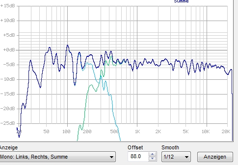

                        Die Welligkeit ist unkritisch.
                        Zum Vergleich meine Hörplatzmessung der Concorde mit 1/12 dB, mittels PEQ alles ausgebügelt.

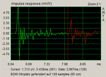

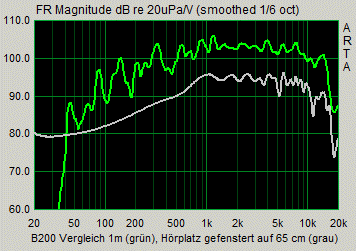

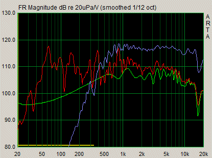

                            ich habe etwas Zeit gebraucht, um meinen Standpunkt zu verdeutlichen. Ich hoffe, die folgenden Bildchen machen was klar.
                            Wir sehen Deine Impulsmessung des B200 am Hörplatz. Ich habe vor der ersten Reflexion gefenstert:

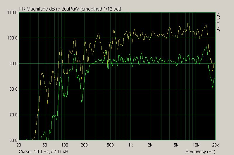

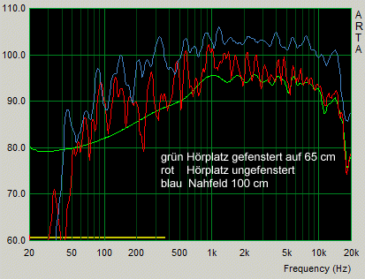

                            Das Ergebnis ist die graue Kurve im folgenden Bild. Darüber zum Vergleich deine (ungefensterte, aber etwas geglättete) Messung in 1 m Abstand. Ich meine, bis herab zu 1 kHz (oder sogar 500 Hz) eine gute Übereinstimmung in der generellen Tendenz zu sehen:
                            Ich setze zwischen diese beiden Kurven noch die ungefensterte Messung am Hörplatz (hier rot):
                            Der gelbe Balken am unteren Diagrammrand zeigt, ab wo die grüne Messung "aussagefähig" ist.
                            Wir sehen, wie im Hochton gefensterte und ungefensterte Messung fast gleich sind. Sprich: In diesem Bereich erreicht praktisch nur der Direktschall das Mikrofon. Unterhalb 5 kHz nimmt der indirekte Schall, der vom Mikrofon registriert wird, immer mehr zu - bis zu einer Spitze um 1 kHz. Zu niedrigeren Frequenzen spekuliere ich lieber nichts mehr.
                            Angesichts der gezeigten Kurven würde ich mich jedenfalls hüten, die rote Kurve rund um 1 kHz runterzuziehen, um einen "glatten" Verlauf am Hörplatz zu bekommen.

                                #105
                                AD:
                                Hier mal das gleiche Verfahren für ein völlig anderes System - meinen Dipol. Wobei die (blaue) Nahmessung aus 40 cm ist und nur den Mittel-Hochton betrifft (Hochpass bei 500 Hz):
                                Rudolf
