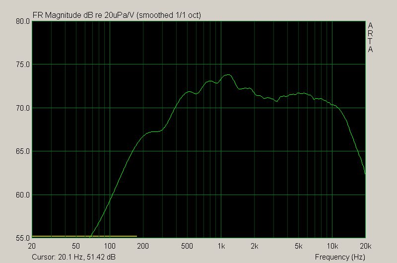

            Zwischenstand:
            Nach einigem Probieren habe ich diesen schönen Frequenzgang in 70cm Abstand hingebogen ... 18 EQ (Bild 1) [vor der ersten Reflexion gefenstert]

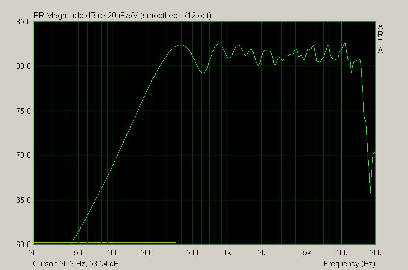

            Leider klingt das am Hörplatz wieder extrem "topfig" - das geht gar nicht. Da ist auch wieder der ominöse Buckel bei ~1.000 Hz (Bild 2). [ungefenstert]
            Auf einen linearen Frequenzgang im Nahfeld mit Fensterung hin zu optimieren (jetzt 18 EQ) bringt mich momentan so irgendwie nicht ans Ziel. Da sind nicht nur kleine Korrekturen am Hörplatz erforderlich...
            Ich probiere jetzt nochmal die Optimierung direkt am Hörplatz.

              Lieber Außerirdischer,
              es gibt diese schöne Faustformel, dass es sich am ausgewogensten anhört, wenn das Produkt aus unterer und oberer Grenzfrequenz 400.000 ist. Also z.B 20x20.000. Bei deiner jetzigen unteren Grenzfrequenz von 250 Hz müsste oben dementsprechend bei 1,6 kHz Schluss sein. Ist aber erkennbar nicht der Fall ...
              Natürlich kannst Du dir erstmal einen anhörbaren Frequenzgang für den B 200 solo hinfummeln. Der ist aber sofort Makulatur, wenn Du irgendwelchen Bass dazuschaltest. Außerdem habe ich in meinem ersten Posting auch nicht behauptet, dass es IMMER linear sein muss, sondern dass man immer mit einem linearem Frequenzgang anfangen sollte. Und von DA aus startet man dann die Abstimmung nach Gehör. Zumindest dann, wenn einem das aktive EQ solches ohne geldverschwendung ermöglicht.
              Und um noch mal richtig pingelig zu werden: Eine echte Nahmessung (was auch immer man als "nah" definiert) finde ich doch sicherer/genauer als eine "gefensterte".
              So - damit ich jetzt nicht als der Oberlehrer da stehe: Was ich schreibe, ist nur mein eigener Plan, der jederzeit diskutabel ist. Ich habe auch kein Patent darauf, wie es richtig geht. Leider liegt dieser thread für eine "Entwicklung" etwas versteckt. Vielleicht kommt deshalb nicht sooo viel von anderen Seiten.
              Hast Du mal daran gedacht, diese Abstimmungsdiskussion ins Allgemeine Diskussionsforum umzuleiten?
