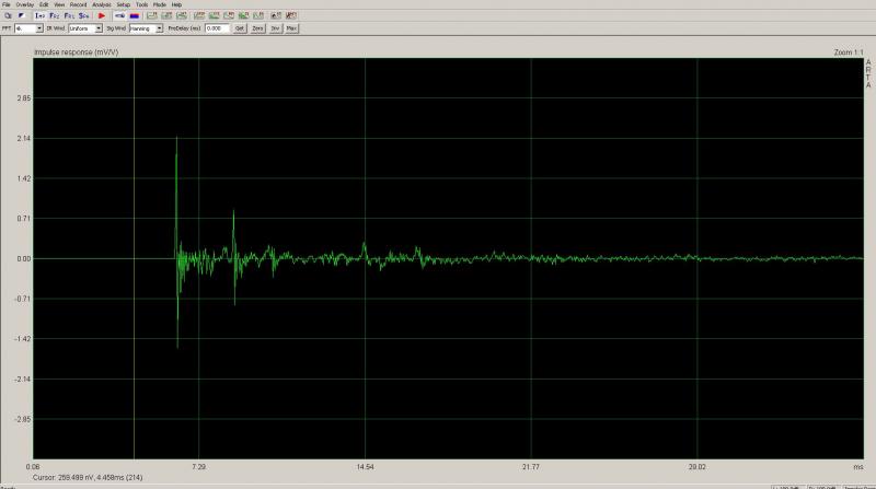

        würdet ihr wohl mal bitte einen Blick auf die PIR Messung des rechten Lautsprechers am Hörplatz werfen? Das ist nur der B200, ohne Hörnchen und ohne Ripole. Ich habe erst mal nur ab 1.200Hz lediglich einen Hochpassfilter mit -7dB gesetzt.
        Die erste Reflektion ist recht stark und kommt schon nach ~0,2ms was etwa 68 cm entspricht. Das einzige was so nah am Lautsprecher steht sind die Endstufen. Können das die Fronten der Endstufen sein
        Im F-Gang führt das zu einem Buckel ~+6dB von ~300-1.100Hz, was ziemlich "topfig" klingt. Die Step-Response sieht auch schrecklich aus.
        Kann das sein?
          Warum nicht? Absorber davor stellen und messen gibt dir die (sichere) Antwort.
          Der F-Gang-Buckel sollte damit nichts zu tun haben. Kannst du den nicht elekrisch entzerren?
            Ja mache ich heute abend.
            Der F-Gang-Buckel sollte damit nichts zu tun haben...
            Mmmhhh, Laienfrage = warum nicht? Vielleicht muss ich noch ergänzen, dass der Buckel in 50cm Messabstand nicht da ist, nur am Hörplatz und auch nur wenn ich beim FFT Fenster die Reflektion einbeziehe. Sorry, die Info fehlte.
            Kannst du den nicht elekrisch entzerren?...
            Ja kann ich. Aber: 1. Möchte ich erst alle "mechanischen" Möglichkeiten ausschöpfen um nicht alles digital zu verbiegen. Und 2. Wenn es eine Reflektion ist, dann würde durch den Filter ja nur weniger Schallenergie in dem Frequenzbereich emittiert, durch die Addition der Reflektion wäre es dann am Hörplatz wieder genug - aber es wäre eine Reflektion, also eine zweite Schallquelle was der Ortbarkeit abträglich wäre. Oder?

              Bei plus 6 dB müsste ja alles reflektiert werden (wie ein 2. Chassis), so viel macht das nicht aus. Du weißt es sicher nach der Messung mit Absorber vor den Verstärker-Türmen.
              Spekulatius: Anderer Raumeinfluss.
              Frage: Ist der Buckel nur rechts?
                <Rechthabermodus ein>
                Das sind 2,5-2,7 ms, wenn ich die beiden Schriebe richtig lese. Bei einem Mittelwert von 2,6 ms komme ich eher auf 90 cm.
                <Rechthabermodus aus>
                Das "riecht" für mich genauso nach Bodenreflexion wie nach Endstufen. Tatsächlich müsstest Du ein paar Impulsmessungen wie von walwal empfohlen machen, bei denen Du jeweils mit/ohne Dämmstoff misst - und zwar jeweils vor den Endstufen, auf dem Boden (Spiegelpunkt) und nach rechts zum Fenster.
                Dann sieht man weiter ...

                    Nein, der Buckel ist auch links.

                      Hallo Rudolf, stimmt, es sind 2,46 ms
                      Ja, das mache ich. Ich habe ja jetzt auch eine Arta Messbox

                        Simulation einer Bodenreflexion mit Lautsprecher und Ohr auf 90 cm Höhe und 3 m Abstand vom Ohr zum Chassis. Erkennst Du deinen Buckel wieder?
                        BINGO! Sogar die ersten drei von rechts. Ich habe einen 7cm dicken hochfloor flächig vor den Laustprechern, den scheinen diese Frequenzen aber nicht zu jucken.

                          Hallo Arthur Dent,
                          hätte ein paar kleine Anmerkungen zu Deinen Messungen:
                          • Wenn Du Screenhots machst, achte darauf, dass die Fenster/Screenshotgröße die zulässigie Bildgröße nicht überschreitet. Das vermeidet schlecht lesbare, unscharf gerenderte Bilder im Forum. Weniger ist hier mehr.
                          • Wenn Du den Umweg einer Reflexion in Relation zum Direktschall mit ARTA ermitteln willst, gehe wie folgt vor:
                            • Über "View" -> "Gate time (m @ 344m/s)" stellst Du die Anzeige am unteren Fensterrand direkt auf cm-Maß.
                            • Setze den Cursor direkt vor den Anstieg der Impulsantwort.
                            • Setze den Marker direkt vor die Reflexion, deren Umweg Du ermitteln willst (muss nicht unbedingt die erste sein).
                            • Lies den Umweg direkt am unteren Fensterrand ab. (zur besseren Erkennbarkeit hab ich noch ein paar Samples Abstand zu den Anstiegen gelassen)

                          • Egal was Du Dir vom Step Response erwartest, bitte achte auf eine entsprechende Skalierung! Schau dazu mal in die einschlägigen Gazetten. Sonst kannst Du Deine Messung nicht im Ansatz mit anderen vergleichen. Übliche Werte für die Zeitachse liegen meist bei (deutlich) unter 10 ms ab dem Flankenanstieg…
                          • Wenn Du bei tieferen Frequenzen eine entsprechende Auflösung haben willst, musst Du die FFT auch entsprechend lang einstellen. In Deinem Impulsantwortfenster ist gerade noch so der Wert 4 k zu erkennen. Geh mal auf 16! (Dazu muss natürlich die Impulsantwort auch mit der entsprechenden Einstellung aufgenommen sein)
                              Von rechts?
                              Kann ich nicht glauben. Spätestens ab 2 kHz sollte der Teppich einiges wegfressen.
                              Ich habe einen 7cm dicken hochfloor flächig vor den Lautsprechern, den scheinen diese Frequenzen aber nicht zu jucken.
                              Sollten sie aber!
                              Ansonsten warnt walwal zu Recht: Wichtig ist vor allem der Direktschall - und das auch in Kombination mit den "benachbarten" Treibern. Also erst mal schauen, was VOR der ersten "großen" Reflexion passiert.

                                Ups, sorry - von links natürlich...
