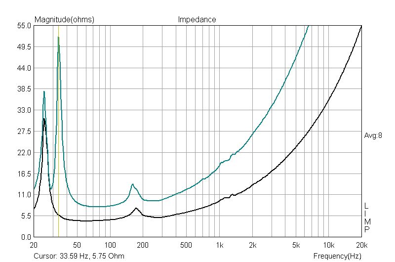

            Ich habe eine Frage zum Ripol:
            Ich habe bisher die beiden Chassis in einem Ripol getrennt an eine Monoendstufe angeschlossen. Warum - ganz enfach weil ich die Endstufen habe und dachte das wird wohl kaum einen Unterschied machen den ich hören kann.

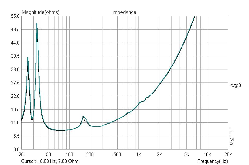

            Nun habe ich mal die Impedanz gemessen. Beide Chassis separat haben einen fast perfekt gleichen Impedanzverlauf.
            Wenn ich aber beide parallel schalte, dann fällt eine der beiden Impedanzspitzen (schwarze Linie, bei 33Hz) komplett weg...
            Kann mir das bitte jemand erklären? Ist die zweite (wegfallende) Impedanzsspitze die der Kombination aus Gehäuse und dem während der Messung dann als Passivmembran wirkenden zweiten Chassis?
            Noch eine Frage: Bei "Kurzschluss" an den Klemmen der Arta Messbox über Krokodilklemmen, messe ich ~1,3 Ohm. Müsste das nicht gegen 0,x Ohm tendieren? Der Referenzwiderstand ist mit 27Ohm richtig eingegeben.
              Um das exakt festzustellen, müsste bei der Separatmessung der Impedanz das zweite Chassis mitlaufen - natürlich ebenfalls über einen passenden Widerstand.
              Überschlägig könntest Du bei der Separatmessung das "leerlaufende" Chassis einmal kurzschließen und einmal leerlaufen lassen. Wenn sich die 33 Hz-Spitze dann ändert, wird es wohl an der Passivmembran liegen.

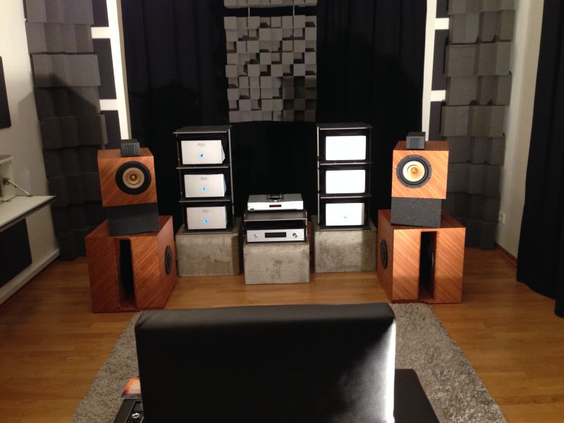

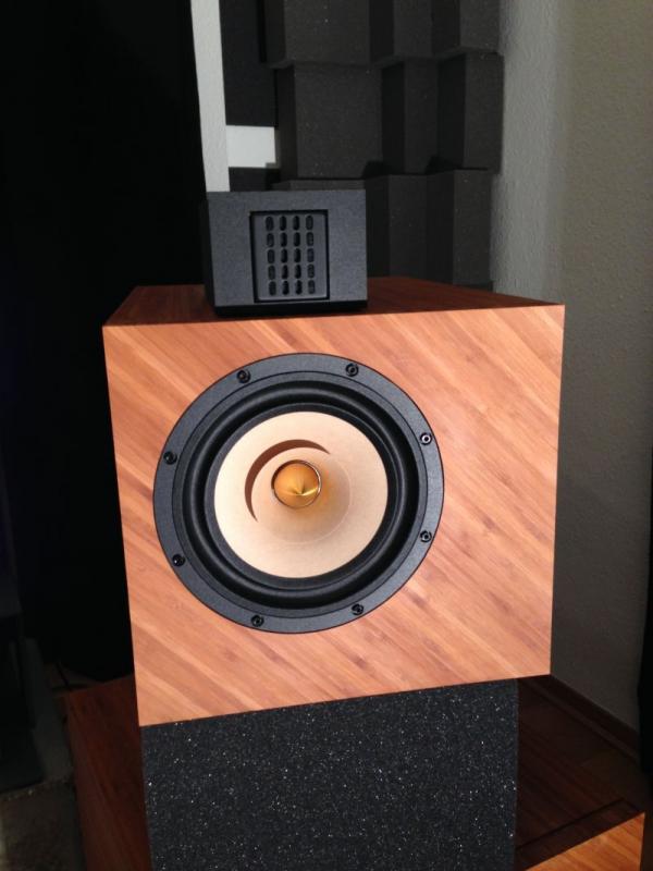

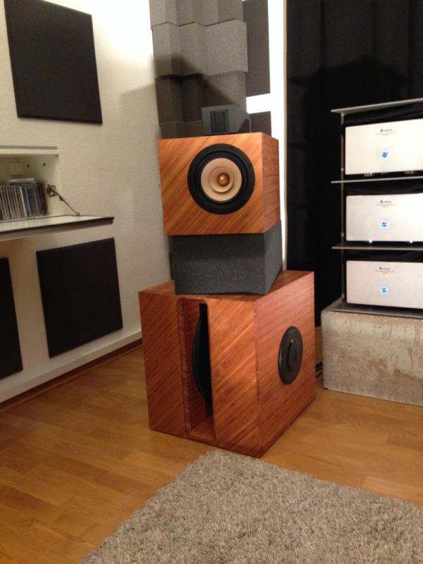

                            auch wenn der Januar schon fast rum ist möchte ich allen hier noch ein gutes, gesundes und vor allem audiophiles neues Jahr wünschen. Weiterhin möchte ich mich für meine lange Abwesenheit von diesem Forum entschuldigen. Ich habe seit Mitte letzten Jahres einen neuen Job und komme im Schnitt auf rund 50-60 Stunden pro Woche. Da bleibt zu wenig Zeit für alle andere Dinge und insofern stand die Musik - leider - etwas hinten an. Außer im Auto auf dem Weg ins Büro habe ich kaum gehört. Naja immerhin hat mein Dienstgefährt ein ganz gutes Setup. Ich staune immer wieder wie knackig das in so kleinen Räumen klingen kann.
                            Ich freue mich, dass sich noch jemand für meine Lösung interessiert, @Lando, Danke der Nachfrage.
                            Alles was jetzt kommt ist natürlich nur subjektiv und das was ich "glaube":
                            Ich bin rundum glücklich mit meinen "fortytwo". Ich glaube viel besser kann man konservierte Musik nicht wiedergeben. Ich hatte den ein oder anderen audiophilen Kollegen hier und alle waren sich einig darüber bisher nichts besseres gehört zu haben, was mich in meinem subjektivem Empfinden etwas bestätigt.
                            Sicher führen viele Wege nach Rom. Es gibt also bestimmt noch andere Kombinationen die zu einem vergleichbaren Ergebnis führen, aber 99% der Wege führen halt einfach nur zu Musik aus Lautsprechern aber nicht zu einem fesselnden Erlebnis.
                            Das es letztendlich so gut geworden ist, liegt in erster Linie an diesem Forum hier. Nur durch eure geduldige Hilfe (und manchmal habe ich echt dreimal gefragt bis ich etwas verstanden habe) konnte das gelingen.
                            Ich glaube nun den Frequenzbereich maximal sinnvoll, basierend auf der Physik und den Fähigkeiten der Chassis, aufgeteilt zu haben (100/7.000Hz). Jedem Chassis eine möglichst ideale Arbeitsumgebung (Gehäuse bzw. auch gerade kein Gehäuse) geschaffen und bestmöglich im Raum platziert zu haben. Über die Position der Chassis (auch Winkel im Raum, gerade beim Ripol), Sitzposition, Raumakustik und dem digitalem Verbiegen des Frequenzganges über die digitale Weiche eine bestmögliche Ankopplung der Chassis an den Raum hinbekommen zu haben. Raummoden und die Charakteristika der Chassis lassen sich über die digitale Weiche excellent in den Griff bekommen und aufeinander abstimmen.

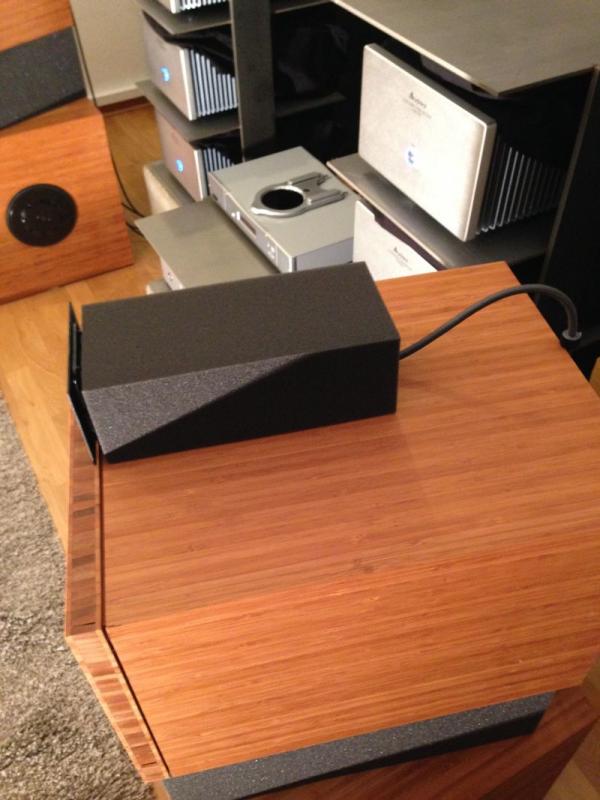

                            Der B&G Neo 3 ist hinten übrigens offen. Der Schaumstoff dahinter dient als akustischer Fließwiderstand. Passend zum hinten offenen Gehäuse des Breitbänders der ja auch gegen einen akustischen Fließwiderstand arbeitet. Aber das wisst ihr ja schon alles.
                            Ach und sorry, dass keine Visaton Chassis mehr verbaut sind. Ich habe den B200 extrem lange ausprobiert aber es passte klanglich irgendwie nicht ins Setup, warum auch immer - vielleicht lag es an mir. Ich hoffe dafür hier nicht verstoßen zu werden. Immerhin werkeln die 20 Visaton-Chassis in meinem Heimkino noch immer perfekt.
