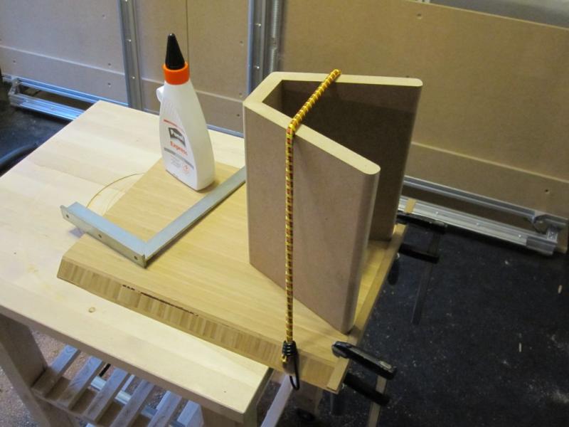

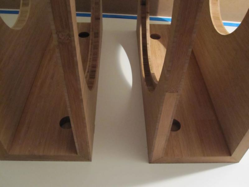

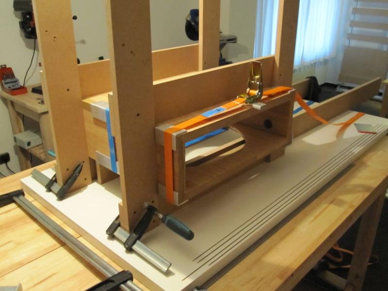

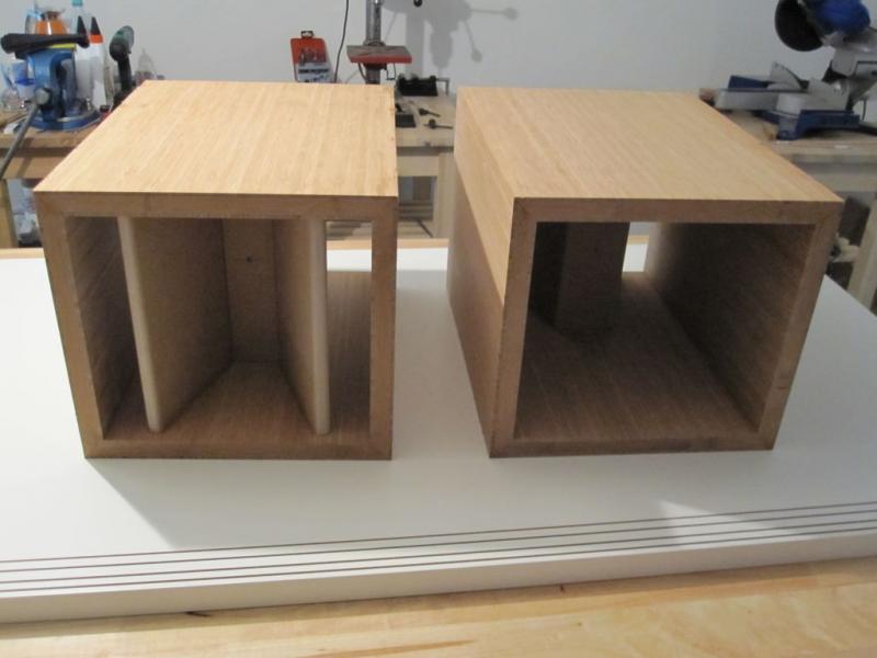

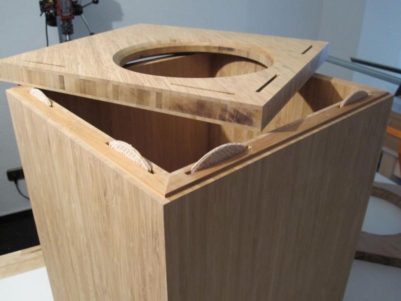

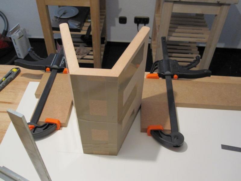

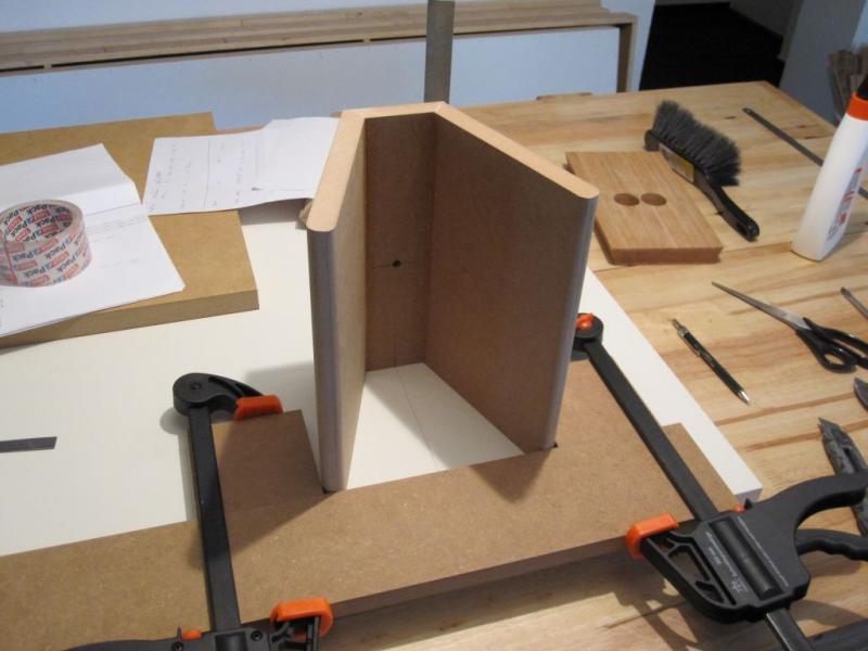

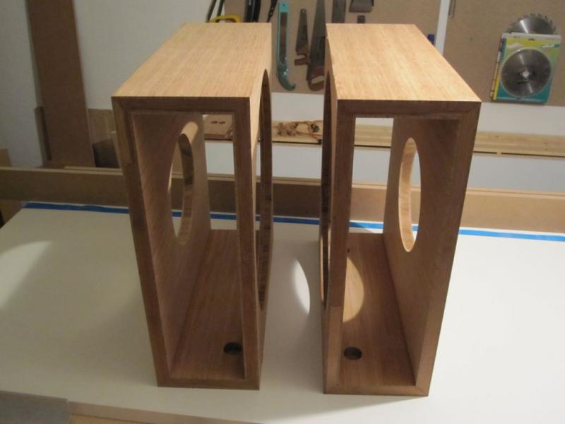

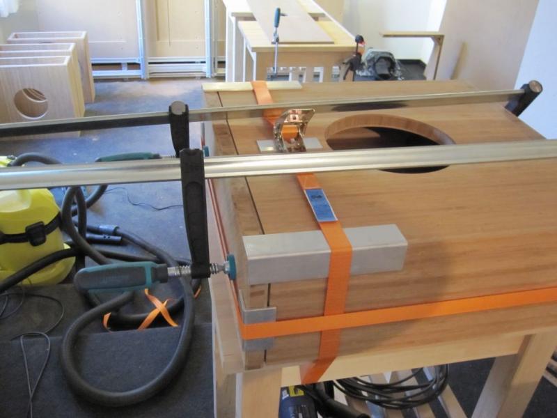

    Bau:
    Wie schon bei den VOX301 wird das Gehäuse wieder aus Bambus-Sandwichplatten. Das Material ist einfach echt klasse. Extrem hart, sehr gut zu bearbeiten, unterliegt kaum Feuchtigkeitsdehnung und sieht toll aus. Diesmal habe ich mich aber für den gedämpfen Farbton (coffee) entschieden.
    Da ich diesmal alles selber mache, auch die Zuschnitte, habe ich schon einige Stunden gebaut. Nun habe ich mit den Leimarbeiten angefangen. Dazu schon mal ein paar Bilder.

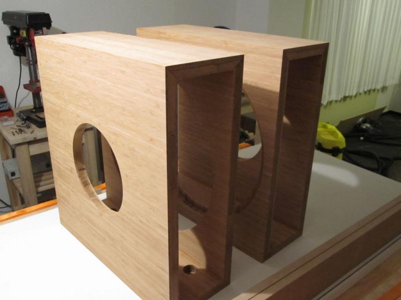

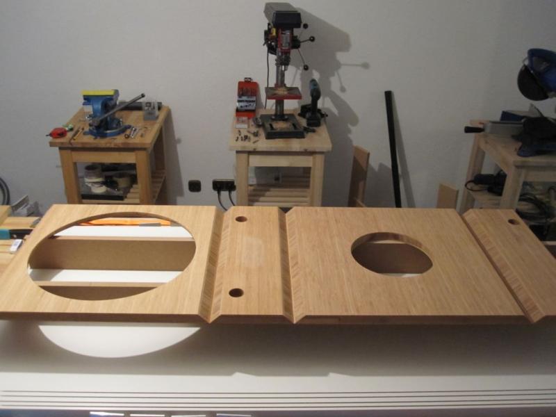

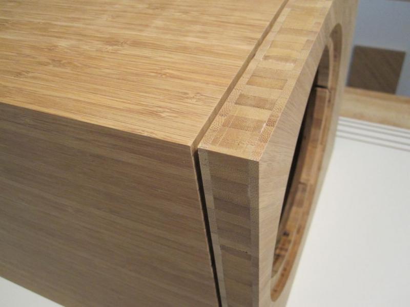

              Ich habe mal eine Frage zum Thema Baffle Step:
              Ich habe die Position des BB auf der Schallwand unsymmetrisch gewählt um den Baffle Step schon etwas zu entschärfen. Ich würde die Schallwand gerne ohne Fase oder Rundung belassen da ich die komplett kubische Optik toll finde. Ist davon auszugehen, dass ich den daraus resultierenden Baffle Step hören kann? Messbar unter einem Winkel größer 0° wird das sicher sein, aber hörbar?
              Eine kleine Fase oder Rundung würde ja kaum helfen, 15% der Schallwandbreite sollten es doch schon sein. Also ca. 45mm Radius bei 30cm Schallwandbreite. Bei einer Plattendicke von 25mm würde ich so einen großen Radius auch gar nicht hinbekommen.
              P. S. ich habe die Schallwand diagonal ausgesägt, so ergibt sich an allen Seiten das gleiche Muster der mittleren Bambusschicht und die Maserung scheint sowohl an Deckel und Boden, als auch an den Seiten weiterzulaufen. Zwischen Schallwand und Gehäuse ist eine 3mm breite Schattefuge eingefräst.
                • 2905
                Gerade beim axialen Freqeunzgang machen sich die scharfen Kanten am deutlichsten bemerkbar. Unter Winkeln verringern sich die Kanteneffekte dann. Bei der Außermittigen Anordnung eines Lautsprecherchassis und nicht direktem Ausrichten der Boxen auf den Hörplatz, ist es dann wichtig, dass sich die Gehäusekante mit dem geringeren Abstand zur Treibermitte näher am Hörplatz befindet, als die Gehäusekante mit dem größeren Abstand zum Chassis.
                Auf den Bafflestep hat die Positionierung allerdings kaum einen Einfluss.

                  D. h. hörbar? Und auf Achse am meisten? Ich weiß das dieser Effekt messtechnisch bewiesen ist, genau wie Klirr-Unterschiede bei Transisitorverstärkern.
                  Ich würde die Optik nur durch eine Abrundung "zerstören" wenn so ein Effekt tatsächlich nicht nur messbar sondern klar hörbar wäre. Und würde ein ~20mm Radius überhaupt etwas ausmachen?
                  Die unsymmetrische Positionierung soll den Baffle Step dadurch entschärfen, dass dieser bei unterschiedlichen Frequenzen auftritt.
                  Mein P. S. war nur eine Anmerkung zu den Bildern.
                    • 2905
                    Ob der Unterschied zwischen Gehäuse mit Fase und Gehäuse ohne Fase bewusst hörbar ist, kann ich nicht sagen. Mir fällt keine Testkonstellation ein, mit der das mit Bestimmtheit rauszufinden wäre. Höchstens Mikrofonaufnahmen der unterschiedlichen Boxen unter exakt gleichen Bedingungen und Abhören der Aufnahmen unter Blindtestbedingungen.
                    Schon mal jemand gemacht?
                    Die Abweichungen im axialen Amplitudenfreqeunzgang sind jedenfalls von relativ schmalbändiger Natur und in ihrer Verteilung Kammfilterartig.
                    Der axiale Frequenzgang ist aber nur einer von sehr vielen. Das heisst für mich, falls es relevante Unterschiede im generellen Amplitudenverlauf zwichen axialem und geringeren Winkelfrequenzgängen (etwa 30°, 45°, …) gibt, ist es sowieso ein Kunstfehler, dem axialen Frequenzgang in der Abstimmung eine dominante Rolle zu geben.
                    Ich hab jetzt keine Ahnung, wie breit Deine Gehäuse werden. Ich gehe jedoch davon aus, dass 20 mm Radius keinen sehr großen Effekt haben würden. Außer Achse schwindet der Effekt sowieso. Wenn die Optik einer scharfen Kantengesteltung hohe Priorität hat, könnte man meiner Meinung nach gut auf die Optimierung der letzten Welligkeiten im axialen Amplitudenfrequenzgang verzichten. Wie gesagt, ist dieser nur einer von sehr vielen Frequenzgängen…
