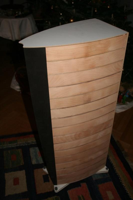

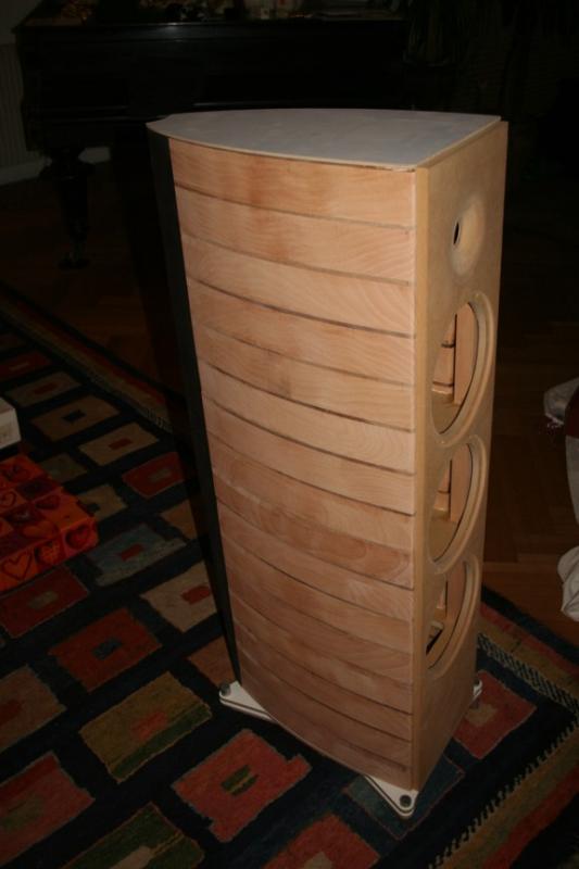

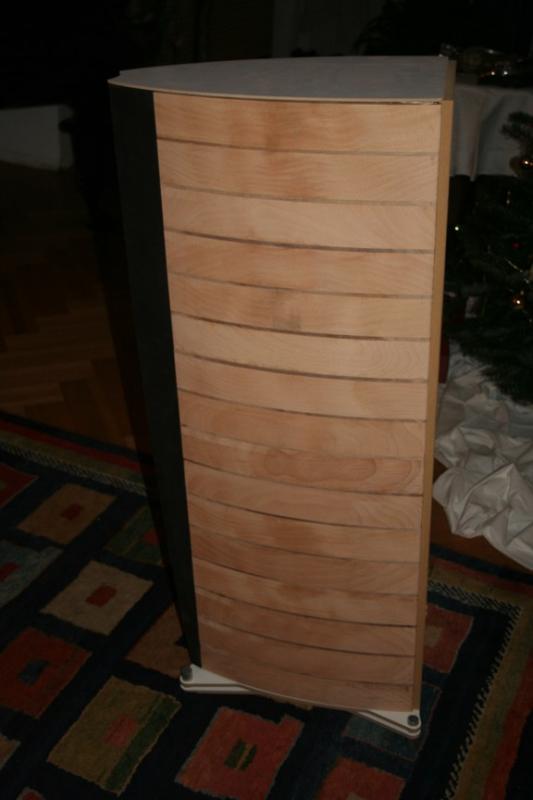

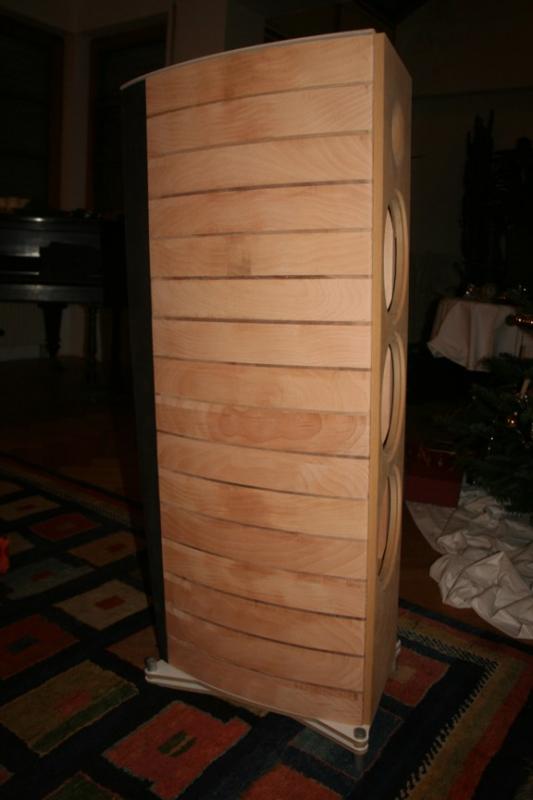

                Lagebericht:
                Die Gehäuse sind großteils verleimt (siehe Bilder)
                Die im Bild weißen Teile sind die Attrappen fürs Alu.
                Morgen noch das zweite Gehäuse und dann geht's ans lackieren.
                Die Lösung für die Abdeckungen werde ich nach Midvinterblod's Tipp umsetzen.
