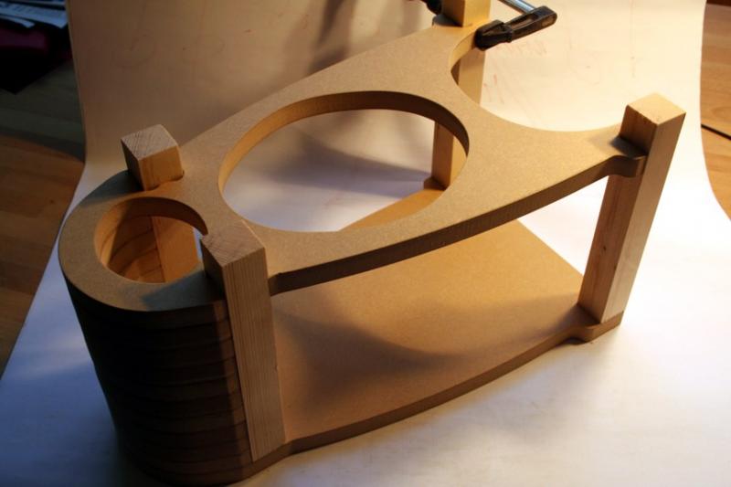

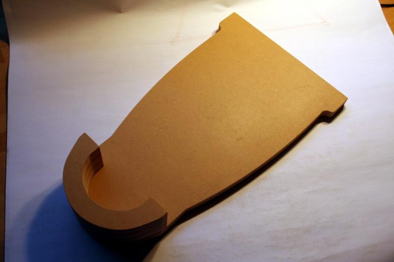

    Hallo Lieblingsforum, auf der Suche nach einem netten Weihnachtsgeschenk erschien da gerade zur rechten Zeit eine gewisse "La Belle" auf der Bildfläche.
    Da ja schon ausgiebig über alle möglichen notwendigen Verbesserungen diskutiert, empfohlen, wieder verworfen und dann doch wieder von vorne begonnen wird, möchte ich die Schöne eigentlich ganz gerne einmal hören.
    Einen Planungsthread mit dem Anspruch auf die optimale Planung inkl. aller zu ziehenden Register gibt es auch schon, also bleibt mir gar nichts mehr übrig als die Belle zum Leben zu erwecken.
    Ein Problem stellt sich dabei noch: Bei mir zuhause passt sie mir gar nicht ins Konzept.
    Deshalb habe ich (ausreichendes Interesse vorausgesetzt!) folgendes beschlossen:
    Die fertige Jingle Belle wird, wenn sie mehr erlöst als den Materialaufwand eine Spende für "Licht ins Dunkel".
    Die genaue Vorgangsweise ist noch zu Überlegen, jedenfalls verschenkt wird sie nicht!
    Als vages Vorbild für die Gestaltung muss die Cremona M herhalten, erste Bilder vom Aufbau lege ich bei.

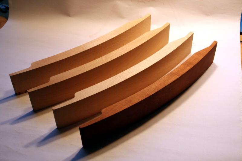

                      Magst du ein wenig was zum verwendeten Holz sagen, wie du die Seitenteile machst, etc? Hast du dir ne Musterbank oder dergleichen gebaut nach der du per Hand hobelst oder wie baust du die Seitenteile?

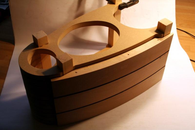

                          Die Teile werden natürlich gefräst, alles andere wäre mir dann doch zu viel Aufwand.

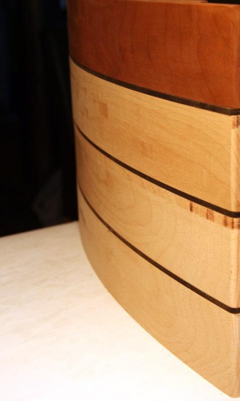

                          Die Rippen fertige ich aus 40mm Buchenholz, ca. 63mm hoch, die dünnen Streifen werden 6mm hoch aus Wenge.
                          Die gesamte Seite wird dann verleimt, geschliffen, gebeizt und lackiert.
                          Nachdem das Design-Vorbild Rücken und Front mit Leder bespannt hat, werde ich das auch so machen.
