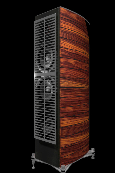

      @lanime: In dem letzten Bild fehlt mir aber noch die rückwärtige Wartungsklappe, um die KE befestigen zu können.
      Obwohl, bei den runden Seitenteilen und dem schmalen Rücken geht das ja gar nicht. Aber der B200 Ausschnitt ist groß genug, um an der Rückwand die KE zu befestigen. Ich würde einen Ring aus MDF aufleimen, in den die KE reinpasst und mit einem weiteren Ring (mit Stufe) die KE nach vorne anzudrücken, da kann man in dem ersten Ring auf der Schallwand die Schrauben reindrehen. Sie sollten ja nicht vorne austreten. Bzw mit Stehbolzen, die nach innen ragen und hinten Muttern drauf. Ist auch zum anziehen einfacher. Das Volumen muß man natürlich korrigieren.
      Wenn man mal an die KE muß, nimmt man den B200 raus, es gibt schlimmeres.

          Also ich habe die Montage der KE durch den B200-Ausschnitt vorgesehen und
          auch schon versucht. Geht problemlos, obwohl ich mit der Gynäklologie sonst nicht viel
          am Hut habe. Einfach M4 Gewindebuchsen in der Schallwand und Innensechskantschrauben.
          Auch die Gewindetiefe ist ausreichend möglich (siehe original WG)
          PS.: Bleibt natürlich der Ausbau des B200 falls man an die KE muss.

                    #99
                    So, da ich ja noch keine Ahnung habe in welchen Wohnzimmer die Stücke
                    landen werden, bekommen sie vorsichtshalber auch noch einen magnetisch haftenden
                    "Kühlergrill" aus poliertem Alu (ist eh schon Wurscht)

                      Alter Falter,
                      Mach das als Option, bevor die der Besitzer dann vielleicht gar nicht will.
                      Sieht aus wie "Predator", Mama, ich habe Angst vor Papa's Boxen

                        Zumindest die Magneten müssen vor dem überziehen der Fronten an der
                        richtigen Stelle eingebaut werden, dazu muss ich wissen wie das Gitter aussehen wird,
                        deshalb kommt diese Überlegung jetzt schon.

                          die Front Verkleidung sieht zwar " Gut " aus,aber bei weitem nicht so fein und dezent umgesetzt wie bei der Amati futura.
                          Lanime überlege es Dir noch ein mal ob Du das wirklich so umsetzen möchtest.
                          So viel Arbeit und dann so was ???????
                          Klar ist das Geschmack - Sache aber.........

                            Na - jetzt kommt ja endlich wieder etwas Schwung in die Diskussion, ich dachte schon es gibt gar keine Kritik mehr
                            Also vorab werde ich sowieso nur die Magneten in der Front einlassen,
                            der "Duschvorhang" bei der futura kann aber auch nicht der Weisheit letzter Schluss sein!
                              • 10992
                              der kühlergrill wird akustisch ganz schön ins klangbild mit rein pfuschen, ... ist absolutes NoGo beim lautsprecherbau, ... so etwas kann man bei subs mal machen (burmester) aber nicht im bereich des mittels- oder sogar des hochtöners, ...
                              konkret werden sich da phantomschallquellen bilden, und es wird ein sogenannter "akustischer tiefpass" entstehen was die hohen töne rausfiltert, ...
                              fazit, nicht umsetzen, ist völliger mist, auch wenns optisch gefallen sollte.
                                So sollte das auch sein, dann bleibt wenigstens genügend Respektabstand.
                                Dann müsste man im MT/HT Teil der Abdeckung vielleicht entsprechende Löcher
                                vorsehen, die man zum Beispiel auch mit Akkustikbespannstoff verschließen könnte.
                                Oder man muss die "Schonbezüge" zum Musikhören eben runter machen und danach
                                wieder drauf, Grund: s.o.
