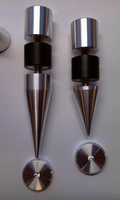

    Wie wäre denn ein Design Element aus Schwarzem PVC. Also starr?
    Würde ich bevorzugen. Nicht das sich der Lautsprecher aufschaukelt.
    Schließlich ist die Höhe ein vielfaches der Breite.
      Elastomere aus MTB Federgabeln sollten geeignet sein. Die haben eine relativ hohe innere Dämpfung.

        Gibt es einen technischen Grund, warum die die Böxlein auf wackelige Beine stellen willst? Wenn du aus Design Beweggründen einen schwarzen Ring haben möchtest, dann lackier oder foliere doch den Ring. Aus meiner Erfahrung mit grösseren Boxen wie die La Belle ist es besser, wenn sie einen festen Stand haben. Ich würde die jetzt nicht unbedingt auf Gummi betten.

          Sonus Faber beschreibt das so:
          The speaker system is mechanically decoupled from
          the floor by the patented L.V.T. system (Low Vibration
          Transmission). This is an elastomer based suspension
          system to substantially reduce transmission of spurious
          vibrations to the listening room; also acoustic feedback
          phenomena are inhibited.
          Also ich denke so eine mechanische Entkopplung ist einen Versuch wert.
          Wenn es floppt kann ich das Elastomer ja einfach durch einen PVC-Ring ersetzen.

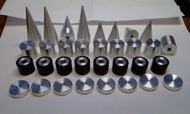

            Neuer Lagebericht:
            Heute werden die Schallwände eingepasst und bespannt. Bilder folgen am Abend.
            Und das Geilste überhaupt:

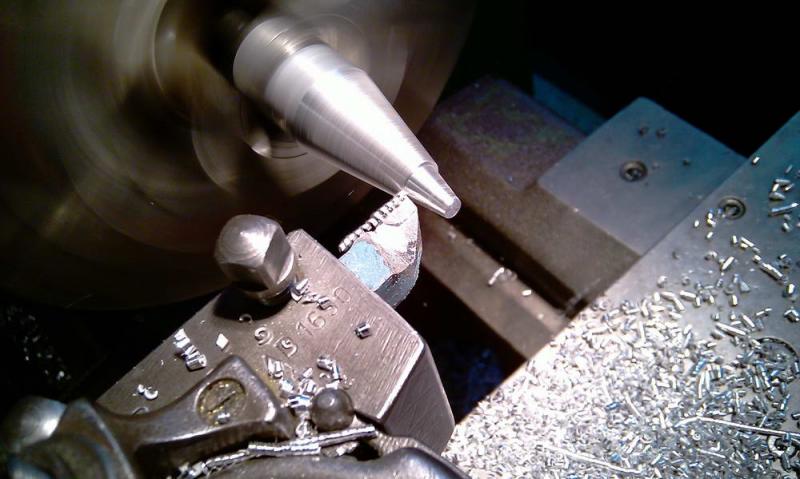

            In der Zwischenzeit entstehen die Füße der Jingle Belle, ganz ohne mein Zutun.
            Dank äußerst angenehmer Kontakte zu Forumskollegen
            Die Kegel sind erst Vorgedreht, das Ganze sieht jedenfalls schon sehr vielversprechend aus!

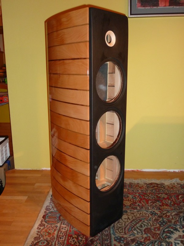

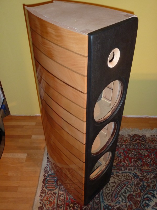

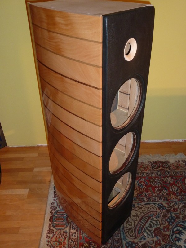

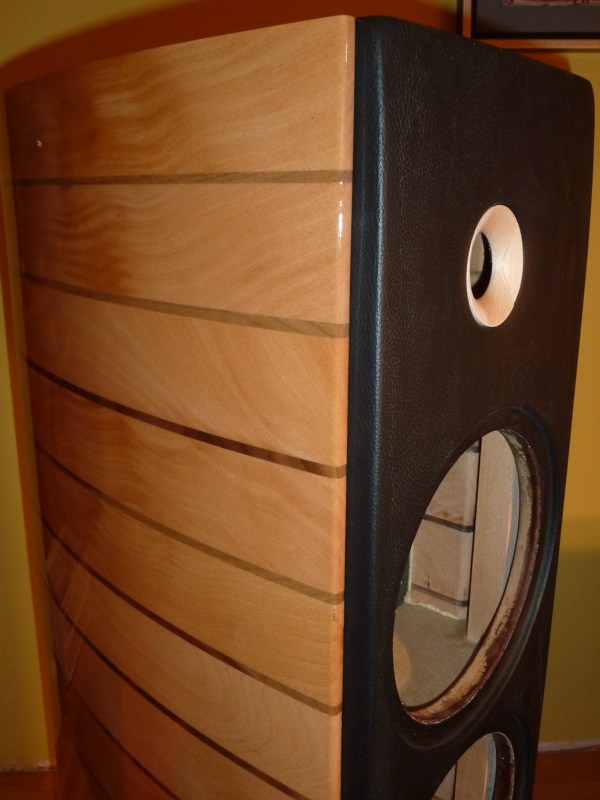

                              Wiedermal Zeit für einen Lagebericht:
                              1. Die Füße und Abstandshalter sind fertig. (Chice Teile, nach meiner Meinung)
                              2. Fronten beledert und eingepasst. (Verzeihung, gereinigt sind noch nicht)
                              Den Rest sagen die Fotos, bleibt immer noch ein Haufen unerledigte Arbeit,
                              aber es ist ein Licht am Ende des Tunnels sichtbar
                              lanime

                                Ich muss einmal mehr sagen, das ist eine sensationelle Arbeit!!! Wie hast du die Schallwand befestigt? Das Leder vorne und seitlich aufgeklebt und dann die ganze Schallwand auf das Gehäuse aufgeleimt?
