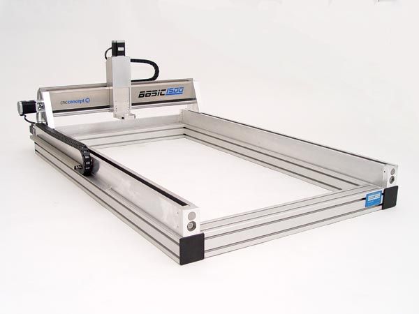

          Nachdem mehrere Fragen zur CNC-Fräse gestellt wurden hänge ich ein Bild an.
          So ein Teil kostet netto ca. 3.000,-- , etwa nochmal soviel braucht es an Zubehör
          (Aufspannvorrichtungen, Steuerungssoftware, Fräser etc.), dann fehlt nur mehr eine
          kleine HF-Spindel + Umrichter
          und weil so eine CNC ja eigentlich ziemlich dumm ist und nur genau das macht was der
          Programmierer befiehlt (was mich betrifft leider auch nicht immer perfekt ) -
          ein CAD-CAM System, ja und dann halt noch üben..... und vor allem genau konstruieren.

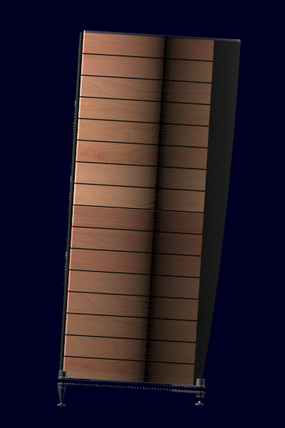

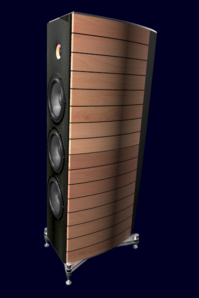

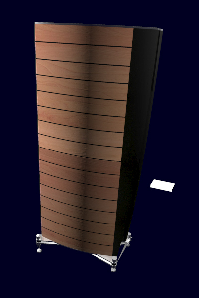

          Als Ergänzung zu den bisherigen Bildern gibt es auch noch ein paar Renderings
          der Jingle Belle, diesmal in Buche, so wie sie tatsächlich ausgeführt wird (damit es auch hier keine Klagen gibt).

                        kannst du die Fräse wenn man USB Bestellt diekt vom PC aus programmieren und auch per Hand fahren?
                        Ich kenne nur die von der Asubildungsstätte als man noch so ein rädchen hatte wo man x y und z Achse auswählte und losfuhr ... bzw man auch (hauptsächlich) werte/Programme am Display eingeben konnte...
                        Wie muss man sich das bei deiner vorstellen?
                        Marco
                        Edith: Ich frage weil mich der Preis neugierig gemacht hat, ich dachte immer so ein Ding sei unerschwinglich.
                          • 5952
                          Ja, Werkzeugmaschinen sind für Privat auch unerschwinglich. Unbestritten.
                          Man kann aber auch Metall in hoher Genauigkeit bearbeiten, das macht es so teuer.
                          • lanime
                            • 03.11.2010
                            • 789
                            OK. dann halt noch ein paar Worte zur CNC:
                            Das Ding ist natürlich keine Werkzeugmaschine und daher aus Steifigkeitsgründen maximal noch für Alubearbeitung geeignet.
                            Auch braucht man schon einiges an "Überredungskunst" für die Bearbeitungen die
                            ich mittlerweile mit ihr anstelle.
                            Und bei den Kosten nicht vergessen: Die nackte Mechanik löst noch kein einziges
                            Bearbeitungsproblem. Bis man halbwegs arbeiten kann sind schnell noch einmal einige Tausender weg. CAD + CAM unbedingt notwendig,
                            natürlich kann man auch manuell Programme schreiben (G-Code) oder einfache Konturen aus DXF-Files ableiten.
                            Die Steuerungselektronik ist ein eigenes Teil, die Benutzeroberfläche läuft auf einem PC.
                            Für die Handsteuerung drehst du natürlich nicht an einem Handrad sondern benutzt
                            die Pfeiltasten oder gibst die anzufahrenden Koordinaten direkt ein.
                            Das ganze soll aber jetzt kein CNC-Kurs werden, bei Interesse können wir das ja an anderer Stelle besprechen.
                            Nur noch soviel: Man sollte schon ständig damit arbeiten, mit wenig Übung dauert
                            jedes Teil "ewig", mal abgesehen vom Ausschuss den man anfangs zwangsläufig Produziert.
                            Ich möchte hier natürlich niemandem Abraten, ganz im Gegenteil, denn natürlich sind die Möglichkeiten
                            auch mit einer einfachen Maschine schon faszinierend, aber nur so mal schnell nebenbei
                            wird kein vernünftiges Ergebnis zustandekommen.
                            Bei mir läuft die Fräse seit Jahren fast täglich und ich bin immer noch am lernen.
                            Sollte jemand ernsthaft so ein Ding haben wollen bin ich natürlich gerne bereit
                            vor der Anschaffung ein paar Tipps zur Verfügung zu stellen.

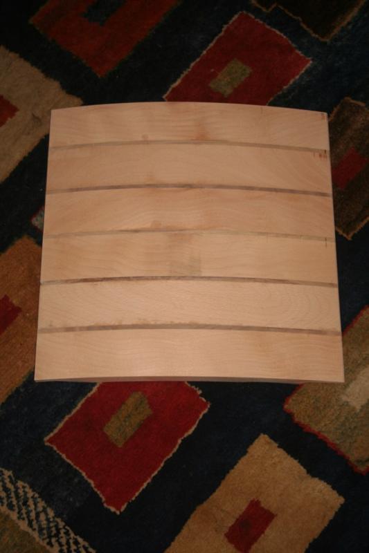

                                Lagebericht
                                Damit jetzt niemand glaubt ich sei eingeschlafen oder bereits mit den Skiern im Gebirge unterwegs gibt es einen kurzen Lagebericht:
                                Das Verleimen des ersten Seitenteiles hat mir doch leichten Stress bereitet ,
                                leider habe ich nur zwei Hände.
                                15 Einzelteile beleimen, halbwegs fluchtend aufspannen und mit Zwingen zusammenspannen, wenn geht bevor der Leim abgebunden hat
                                Jedenfalls habe ich dazugelernt und verleime die Teile jetzt in Etappen (siehe Bild)---
                                und bin dabei wesentlich entspannter.
                                Morgen sind alle 4 Seiten zusammen, die Rippen für die Gehäuse fräse ich gerade,
                                somit sollte der Rohbau bald erledigt sein.
