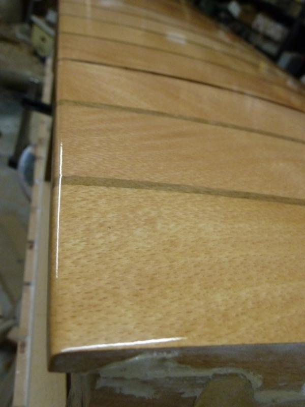

            Lagebericht (unbebildert)
            Ich habe heute die ersten Schichten Hochglanzlack auf das erste Gehäuse aufgebracht, anstatt das zweite zu verleimen.
            (Ja, ich weis, völlig unprofessionelle
            Vorgangsweise, musste aber sein!)
            Schaut doch gleich viel besser aus, bis aber alle Poren geschlossen sind werden noch einige Durchgänge notwendig sein.
            Ich verwende hier einen professionellen PUR Lack (Sun Blocker Hochglanz, Henelit) der sich sehr gut polieren lässt.
            Vielleicht gibts ja gleich nächstes Jahr einige Fotos der glänzenden Belle, die bei mir
            zuhause übrigens seit neuestem respektlos "bauchige Berta" betitelt wird (Frechheit eigentlich)
            lanime

                        Hallo Alle: Nur ein Foto von der Oberfläche vor dem finalen Schleifen und Polieren.

                              Wie lange hat es denn etwa gedauert, bis die Oberfläche so glatt war?
                              Ich geh kaputt... das ist der Hammer!
                                Die Bauchige wird immer schöner!
