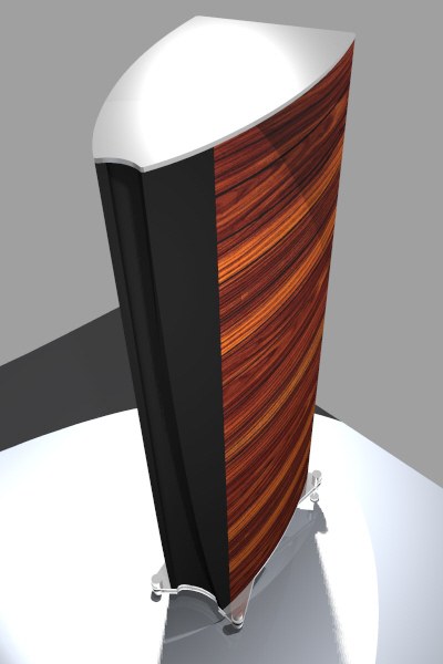

          Ende des Vorgeplänkels!
          Nachdem ich jetzt alle Probeteile angefertigt habe, diese auch zusammenpassen
          und (mir) gut gefallen hat die planlose Zeit ihr Ende gefunden.
          So ähnlich wird die Jingle Belle aussehen, der Einfachheit halber mit 3 TIW's statt
          dem B200 gezeichnet.
          Ich hoffe sie gefällt euch genauso gut wie mir, konstruktive Kritik willkommen.
          lanime

            #50
            Halleluja....die Welt scheint wieder in Ordnung zu sein
            Lanime mein aller größter Glückwunsch, so lassen und kein MILIMETER mehr dran Feilen
            Mal was anders, wird die obere Platte so wie auf den Bilder???

              Danke fioreto,
              da scheinen unsere Sichtweisen ja nicht weit auseinanderzuliegen
              Einzig bei der oberen Deckplatte bin ich mir noch nicht ganz sicher, hatte dabei an
              poliertes Alu gedacht, gleich wie bei den Grundplatten mit den Spikes.
              lanime

                Du wirst lachen ich habe es meiner Frau vor ein Paar Minute gesagt wo wir die Bilder gesehen heben,das am besten die obere Platte und das untere Gestell aus poliertem Alu gut passen würden, scheint wirklich das wir den gleichen Geschmack haben

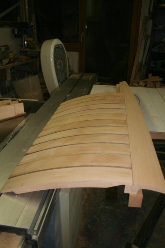

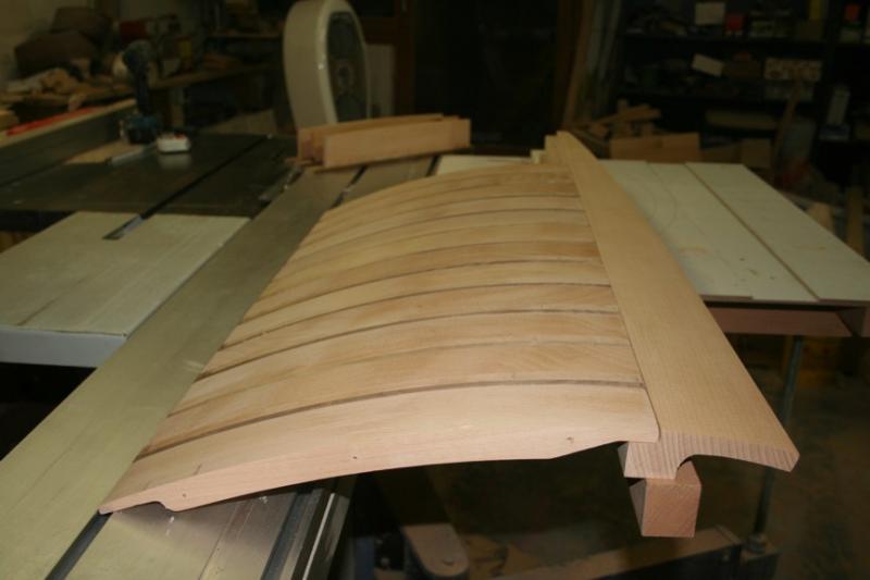

                      #55
                      Sieht echt Spitzenmäßig aus!
                      Das einzigem was mir ein wenig sorgen bereitet sind die Übergänge zwischen den dunkeln und normalen Holzstreifen später beim lackieren...
                      Meinst du, dass lässt sich probelmlos lackieren ohne Stufen Probleme zu bekommen, dass irgendwann der Klarlack an den Übergängen "einfällt"?

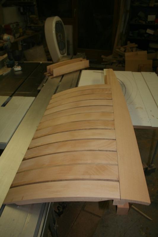

                          #57
                          Ja.... die Sache mit den Streifen. Ich glaub schon das im Griff zu haben: Gleich gut
                          getrocknetes Holz, gleiche Faserrichtung und sehr guter W3-Leim.
                          Dann die Seite mit Druck verleimt und sauber geschliffen.

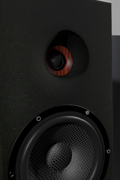

                          Noch eine Frage zum integriertem WG: Hab das ganze zweiteilig (Front Leder, Innenring
                          des WG Holz, natürlich bündig angepasster Übergang) vor.
                          Was haltet ihr davon, oder liege ich hier komplett daneben?

                              Lagebericht:
                              Sauhaufen im Keller und viele viele Teile

                                Hallo lanime,
                                Sehr, sehr schön. Mit den Spänen kannst Du bestimmt jahrelang Hamsterkäfige ausstreuen
                                Hiermit möchte ich offiziell vorschlagen, das Visaton sich um diese Gehäuse bzw Lautsprecher bemühen sollte. Die sind perfekt für den Hörraum.
