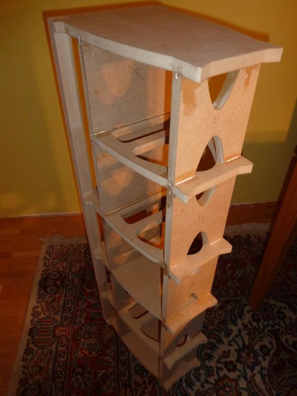

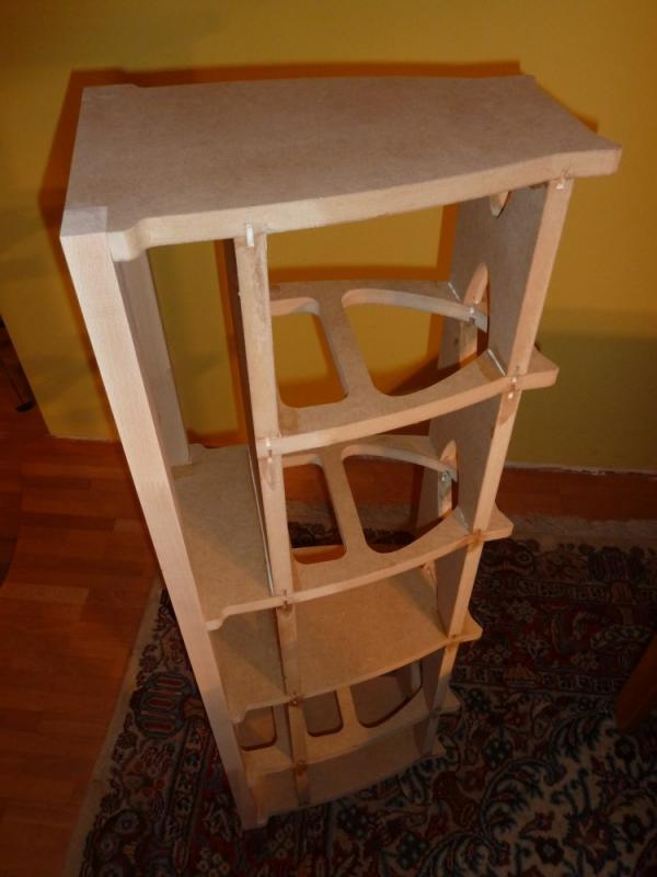

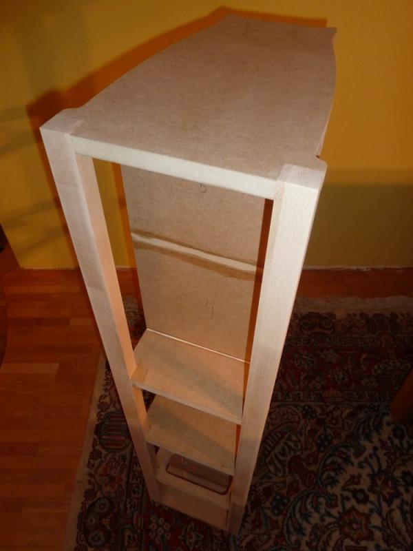

                        Lage(r)bericht:
                        Leider, urlaubs- und feiertagsbedingt geht es etwas "zäh" von statten.
                        Trotzdem, unter anderem um fioretos Neugier zu befriedigen,
                        La Belle hüllenlos (Skandal??)

                          Hallo lanime,
                          ein Mann ein Wort vielen dank, ich denke es sind noch mehr Neugierige hier
                          Sind die Öffnungen an der Rückseite für zusätzlichen Volumen oder für die Kabel???
                          Ich hoffe es kommen beim nächsten Lage ( r ) Bericht noch mehr Bilder

                            • 5952
                            Nein, würde ich nicht sagen.
                            Oder Du hättest Du die Seitenwand wieder entfernt, DAS wäre ein Skandal
                            Du "offenbarst" eher wortwörtlich, daß Du Dir keine Kunstfehler leistest.
                            Die Platten hinten würde ich eher als durchbrochene Stützwand bezeichnen.
                            So ne CNC ist schon eine feine Sache, leider kann keiner die Jingle Belle nachbauen.
                            Was ja auch gut ist, so wird sie einzigartig.
