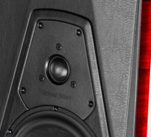

        Du kannst das WG doch auch einfach auf das Leder aufsetzen, so wie es Sonus Faber auch mit dem Hochtöner macht. Zur Not was schönes aus Alu fräsen lassen! Ist optisch bestimmt auch super!

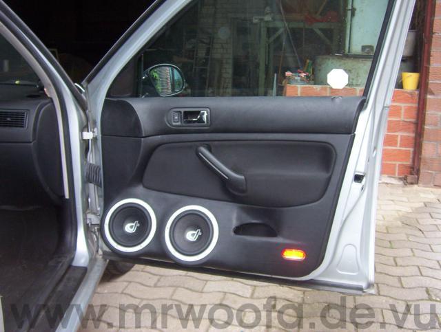

              Jo, das ist das Mercedes Leder glaube ich, das hatte er auch damals bei meinen Doorboards eingesetzt.

                        Wenn Man sich als Vorbild die Cremona M heran zieht, ist empfehlenswert wie hier schon erwähnt WG auf Leder setzen, ( natürlich in RUNDER FORM ),das würde etwas mehr Arbeit und zeit kosten, was aber bei so ein Projekt drüber hinweg sehen könnten, da ja die Rückwand bei der Cremona eh Lackiert ist, würde sich als
                        Alternative die Schall und Rückwand schwarz lackieren, dann ist es allerdings keine Cremona M

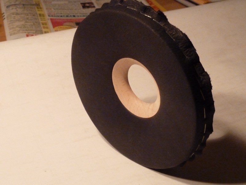

                              Nur ein Tag mit Foto ist ein guter Tag, oder?
                              Deshalb ein Bildchen vom WG, gehörtechnisch kann ich keinen Unterschied zum Original erkennen
                              (oder hab ich doch schon zuviel Punsch genossen??), gemessen wird erst.
                              Also: Schwarzes Ziegenleder mit Buchenholzeinlage.
                              Leider kommt die Optik nicht annähernd aufs Bild.
