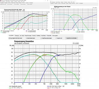

    Danke nein. Ich mache nicht vollaktiv, Simus dazu habe ich schon lange auf dem PC, aber es lohnt wohl nicht. Und diese Trennung ist genau das was ich nicht will mit der verschobenen Phase. Das habe ich vor langer Zeit getestet und es klingt schlechter. Die Con WG bleibt so, wie sie ist (Spitze), nur minimale Veränderungen werde ich testen.
    Die Trennung ist bei 2500, nicht 1500, du musst den F.Gang der Mitteltöner um 6 dB anheben.

      Der Umbau interessiert mich. Könntest du mal die Boxsim-Datei mit der neuen Weiche und den aktiven Filtern reinstellen?
        • 29056
        #618
        Kein Problem. Aber ich kann nicht garantieren, dass es besser klingt. Nächste Woche weiß ich mehr.

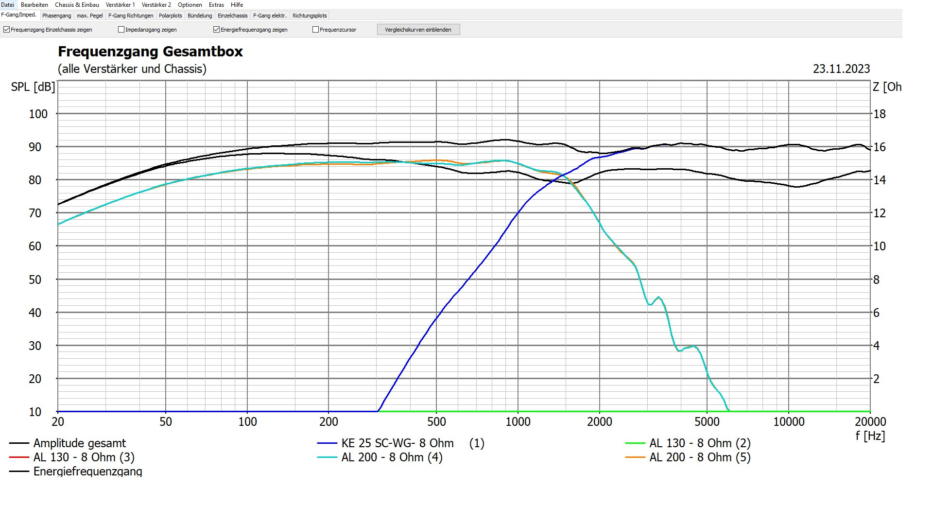

            Ist es nicht besser auf die AL130 zu verzichten und eine schöne 2Wege zu bauen. Die KE wird nicht mehr weite nach unten arbeiten müssen aber die guten AL200 ein bisschen nach oben. Ich würde dir 50Euro für einen AL130 geben.

                        Bei meiner Darstellung gings um die Partialschwingungen des AL200, die mit etwa -60dB gedämpft werden und die Schönheit der Flanken bei der Trennungsfrequenz zu zeigen.
                        Hier ging es nicht um die Linearität.
                        Solche Kombination wird bestimmt schlecht klingeln, nicht wegen ALs sondern zu tief arbeitender KE. Ihre F0 liegt bei 1700Hz. Ich würde da eine 2" Kalotte aus Titan sehen. Oder einen 4" TM mit Koax Kalotte. In dem Fall bei 800Hz Trennung mit BU3 und 3,5kHz BU3.

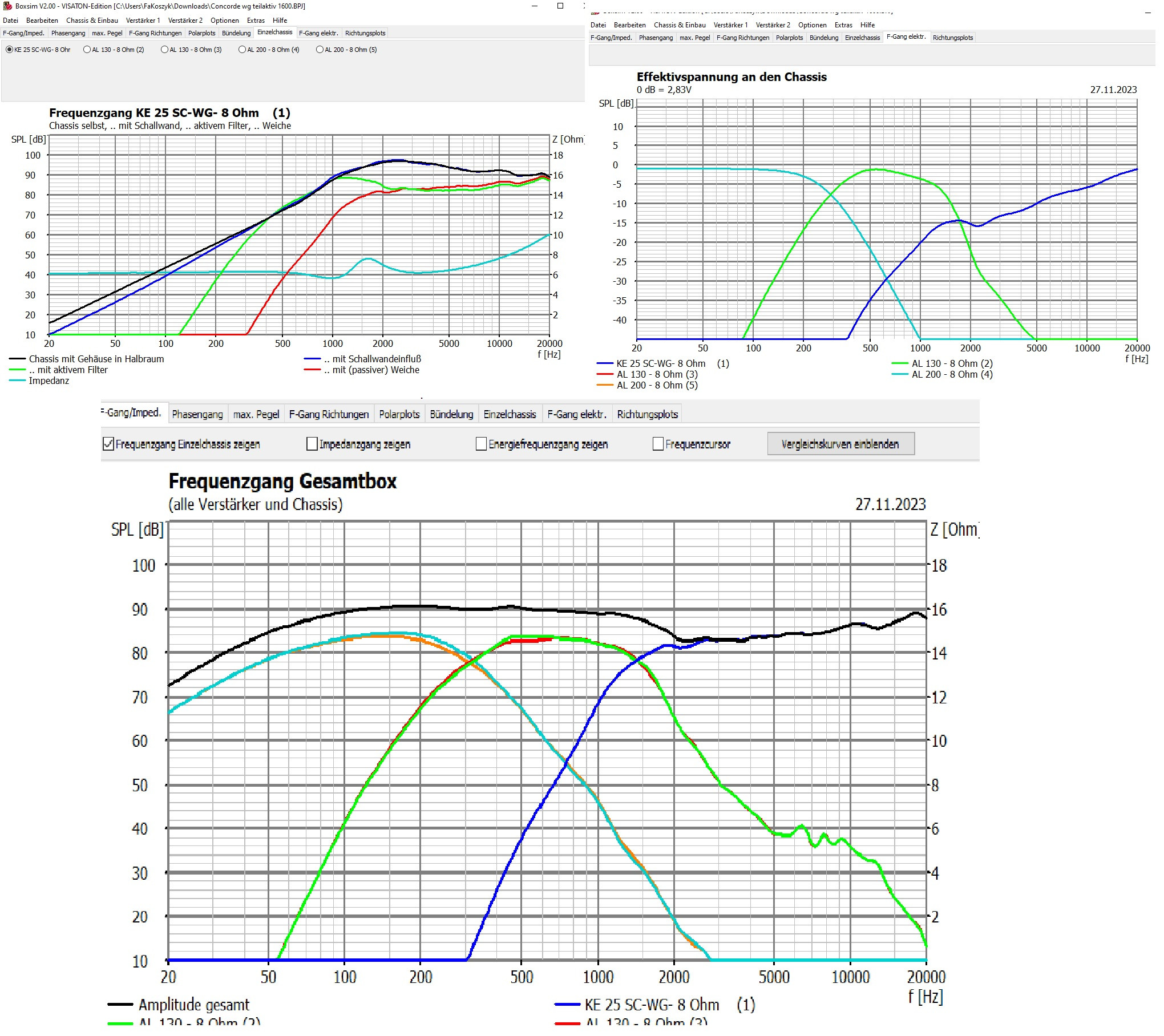

                            Heute erster Versuch: Muss aber noch optimieren. Monosignal auf beide Kanäle geht so: Y-Cinch von einem Kanal des CDPlayers auf beide Kanäle des Verstärkers. Die Kabel zum LS (eine Phase) mit Schalter aus/einschalten, gleichzeitig mit einer Umschaltbox (2 Schalter).
                              • 29056
                              #629
                              Mit Umschaltbox wird der Unterschied hörbar, neu klingt direkter, natürlicher, alt eine Spur topfig, also wird die zweite Box auch umgebaut.
                              Folgene Korrekturen sind nötig am DSP:
                              4 000 Hz/q=1/ -6 dB
                              2 200 / q=2/ -5 dB
                              10 000 / q=1/ -3 dB
