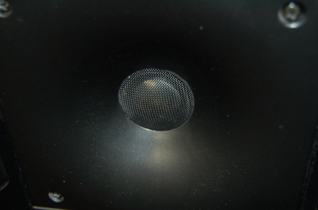

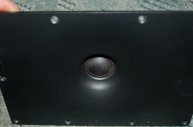

    Hallo Walwal,
    Nicht nur die Reso, der Hornhals ist generell eine sehr, sehr, kniffelige Angelegenheit. Beim G 25 passt schon mal der Übergang zum WG halbwegs, mir kräuseln sich zwar die Haare beim genauen Anblick, aber was soll’s. Jetzt weiß ich nicht wie ihr die KE da sauber angeflanscht bekommen habt?? Sorry, aus meinen eigenen Versuchen und Bemühungen weiß ich, das hier viel Potential steckt.
    Hier mal zwei Bilder, von unterschiedlichen WG. Meinung kann man sich selbst machen.
    Gruß, Volker

      Schön das Volker sich schon so früh und intensiv mit Waveguides beschäftigt hat und dadurch bestimmt auch vieles an Erfahrungen weitergeben kann.

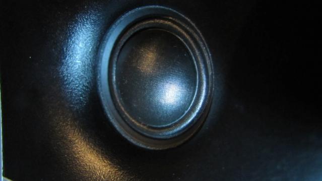

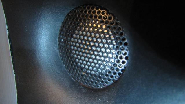

        Nochmal zum Hörvergleich;
        Im Nahfeld ist fast kein Unterschied zwischen G 25 und Ke hörbar, wenn der F-Gang egalisiert ist. Im normalen Hörabstand ist der Unterschied deutlich. Vermutlich liegt das an der anderen Abstrahlung der HT+WG und sicher auch an der anderen Weiche/Trennfrequenz. Mit G 25 wird höher getrennt, das führt zu einer stärker gerichteten Abstrahlung. Udo (frogger) hatte mal die MT bis 4000 Hz laufen lassen, das war "unheimlich direkt, wie Kopfhörer, aber nicht schön".
        Im Anhang 2 Nahaufnahmen.
        Die G 25 passt perfekt, bei der Ke musste ich das WG innen etwas abschleifen, weil es am Gitter aufsaß. Wie es hinter dem Gitter passt, sieht man kaum. Der beste HT wäre die KE ohne Gitter. Ich weiß, es geht nicht. Aber die Kombination des besseren Klanges der Ke mit der besseren Abstahlung der G 25 wäre optimal. Wir aber nix werden, wie ich Sebastians Antwort entnehme.

          Moin
          Das sieht ja schon mal viel besser aus wie mein WG mit G25! Auch die KE macht ein guten Eindruck.

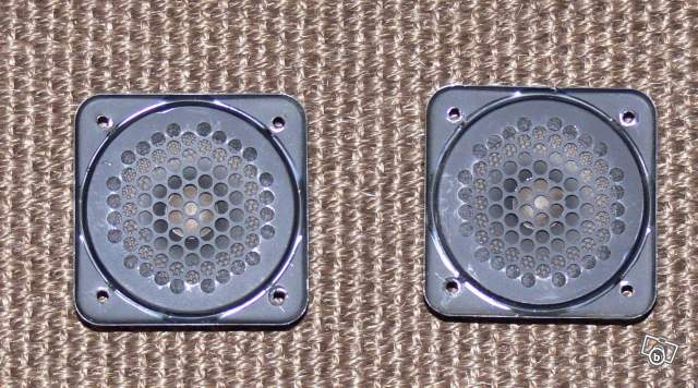

                            Zitat von walwal
                            Ja, das hört man auch. Versuch macht kluch. Sebastian hatte bei der Ke mal den Ring entfernt, ich glaube, dann fehlten 6 dB.
                            es wäre sehr schön wenn Sebastian, diese Messungen mal ins Forum stellen würde. Desweiteren wie er genau das Gitter runterbekommen hat? Einfach Frontplatte abschrauben, Diaphragma abheben und dann kann das Gitter von dem Diaphragma entfernt werden?
                            Durch das Gitter liegt die KE aber nicht so gut am Waveguide-Hals an, oder sehe ich das falsch.
                            Hier die KE25 Frontplatte/Rückseite
                            Gruß Ingo

                              #314
                              Nein, das Gitter stört nicht.
                              Das ist Woofies Ke, die geht natürlich nicht an das WG. Die Original-KE liegt satt am WG. Da ist kein Zwischenraum. Nur, wenn das Gitter etwas weit raussteht, muss man eine minimale Fase an das WG machen. Vieleicht 0,5 mm. Trotzdem sollte eine Dichtung rein, s. Link 2.
                              Das Gitter dient nur als Schutz und Träger des Ringes (Herr der Ringe). Wenn man es entfernt, ist der Ring weg, Frequenzgang anders und die Resonamz bei 23 kHz wird nicht gedämpft. Hört man nicht, könnte aber Klirr bei niedrigeren Frequenzen erzeugen?
