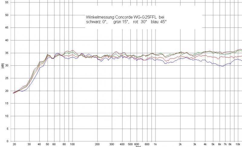

    Diese mickrigen 2 dB?
    Wofür hat man ein DSP zum Ausgleich. Die Frage ist aber: Ist das auch unter Winkel so?
    • LANDO
      • 10.12.2004
      • 2186
      Das hatten wir bei der vollaktiven CONCORDE WG G25FFL gemessen.
      Die Trennfrequenz liegen hier bei 300 Hz und 1,7 Khz.
      Man sieht das mit dem WG bei 6,5 Khz sich eine Senke von ca. -2,5 db bei 45° und bei der Trennfrequenz von 1,7 Khz/ 45° diese bei ca 1db. ist.
      Bei 0, 15 und 30 ° ist das eigentlich okay.
      Es wurde jeweils mit 48 db Linkwitz getrennt.
      Bei diesen Messungen ist der Frequenzverlauf mangels Zeit nur grob mit DSP korrigiert worden.

        Den erhöhten Pegel unter Winkel bei 45 Grad habt ihr auch gefunden. Wie waren die Fasen. War HT versetzt?
            Seid ihr bei den Messungen mit dem Mikro um die Box herum gegangen? Oder woher kommen die komischen Verläufe bei 50-150 Hz?

              Die Messungen sind mit ATB und dem im Programm integrierten Summensignal (BMH) gemacht worden. Wir haben diese letztes Wochenende innerhalb einer Hörsession jeweils aus 1m Entfernung bei jewiels 0, 15, 30, 45 Grad gemacht. An dem Tag wurden drei verschiedene Hochtöner mit und ohne Waveguide in der CONCORDE durchgehört und teilweise gemessen. Das war eigentlich das Hauptziel.
              Der HT ist mittig zu den AL130. Der WG wurde rundgesägt und die AL 130 blieben unverändert.
              28,5 mm Fasen( gerade nochmals nachgemessen).

                Ist das Sonogramm aus Beitrag #230 nicht von der Concorde mit WG und G25FFL?

                  Ja , aber noch mit den schmalen (normalen) Fasen der Concorde.

                    Nicht ganz. Das waren meine schmalen Fasen (15 mm) über die ganze Höhe. Das Diagramm diente nur zum Vergleich mit Landos Messung mit 28,5 mm Fase.
                    Bei meiner Version scheint der Pegel bei 2000 Hz ausgeprägter zu sein. Demnach müsste meine 70 mm Fase positiv wirken. Was zu beweisen sein wird. Wo sind die Latinos, äää Lateiner?
                    Lando, die 28 mm sind die Hypothenuse oder Kathete?

                      28mm ist die Hypotenuse,also Schnittfläche. War einfacher zu messen. Kathete ist daher 20mm.
                      Und wie schon gesagt 48 db Flankensteilheit und Trennfrequenz liegt bei 1700 Hz.
                      Ich werde nochmal eine Messung bei 2500 Hz und 18 db Flankensteilheit machen
                      Es wird sich aber bestimmt nichts grundsätzliches ändern und Deine breiten Fasen werden wohl einen positiven akustischen Effekt haben.
