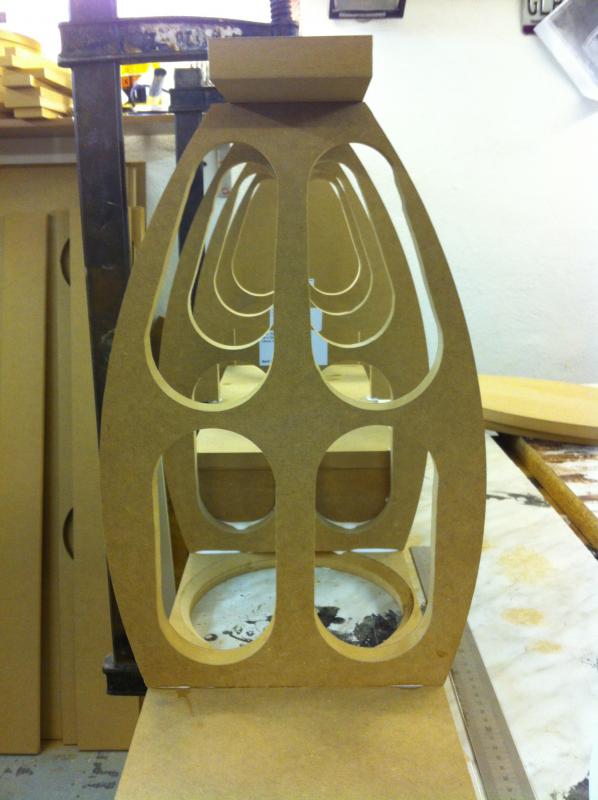

    antwortet
    Ich halte das auch für unerheblich, ob die Zwischenplatte gelocht oder so wie jetzt sind.
    Wenn man bei BR reichlich Sonofil einfüllt, ist die Stehwelle platt.
    Zitat von walwal
    .....Zumindest in meiner Variante gibt es wegen reichlich Steinwolle keine stehende Welle. Ich würde sie heute mit getrennten Kammern bauen und je einem Reflexrohr, damit man je nach Bedarf 3 Varianten im Bass hat.....]
    Einen Kommentar schreiben:
  • gargamel
    antwortet
    meinst du das macht den Kohl fett wenn er die Bohrungen oben und unten mit Radien versieht.
    Das ist doch insgesammt eine grosse freie Fläche.
    Mich würde bei diesen Gehäusehöhen viel mehr interessieren ob sich Stehwellen im Gehäuse bilden.
    Guido
  • gargamel
    antwortet
    meinst du das so eine filligrane Versteifung die Luft beeinflusst?
    Guido
  • EsTrUjEnBaJaN
    antwortet
    Guten Morgen!
    @gargamel: vorerst passiv
    @gutjan: Glücklicherweise war mir der Aufwand bei der Herstellung der Innenversteifung zu hoch. Daher hab ich 4 große Durchgänge gemacht, quasi ein Versteifungskreuz mit Ring außen herum. Nur in der Zeichnung hab ich es nicht geändert.
    Hier mal ein Bild:
Ansichten: 1
Größe: 52,3 KB

    antwortet
    Wird sicher hüsch. Aber wo geht die Luft aus dem Kanal raus? Füße?
    Die Deckelplatte kann noch etwas Versteifung (oder Bitumen-Sandwich) gebrauchen.
    Passiv?
