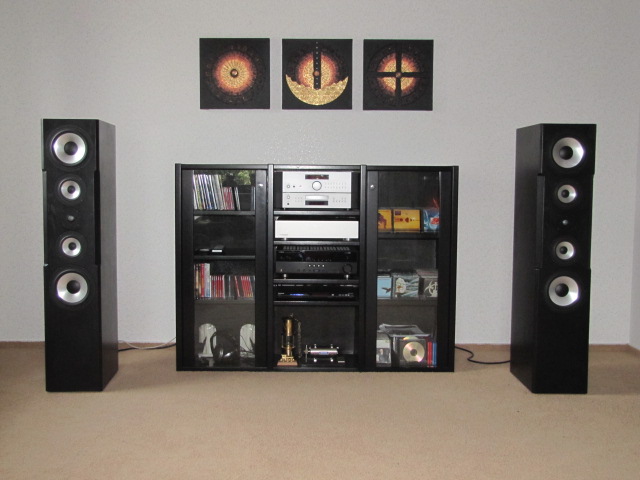

              Aktuelle Ansicht der FERTIGEN Anlage.

                Und Jetzt? Tod durch Langeweile? Noch mehr Beiträge fürs Forum? Ich schlage mal die Integration des Waveguides vor.
                  Vollaktiv!
                  Oder ganz neue Lautsprecher halt ^^
                  Real Programmers don't die. They just gosub without return.
                    • 28704
                    Vollaktiv wird fast keinen weiteren Klanggewinn bringen. Waveguide ist zu groß für die Lücke zw. den Al 130. Aber meine Bijous könnten das WG bekommen.
