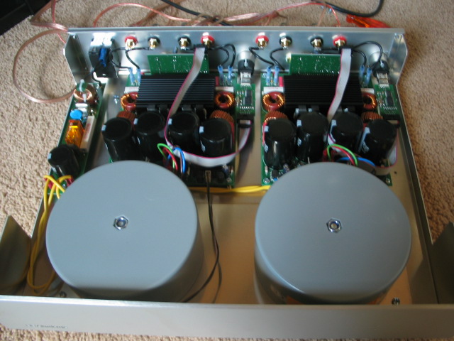

    Ich verwende 2 Stereoendstufen mit 2 DSP-Modulen in einem Gehäuse. So habe ich die Möglichkeit, aktiv zu trennen und jede Box individuell in Bezug auf Raummoden zu entzerren. Außerdem stört so das Delay des DSP die Phasenbeziehung TT-MT nicht.

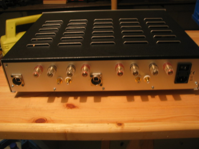

    In die Rückseite der Endstufe wurden 2 USB-Buchsen eingebaut, die USB-Kabel bleiben eingesteckt, werden im Rack hochgeführt und können so jederzeit für Änderungen verwendet werden.

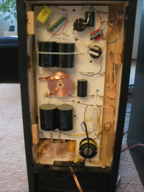

    Durch die Aktivierung brauche ich das Nubert-ABL-Modul und diverse, recht teure Weichenteile nicht mehr. Es entfallen alle Weichenteile im Tiefton sowie der Hochpass im Mittelton..Diese und die Rotel-Endstufe werden verkauft, dadurch sind die Kosten vertretbar.

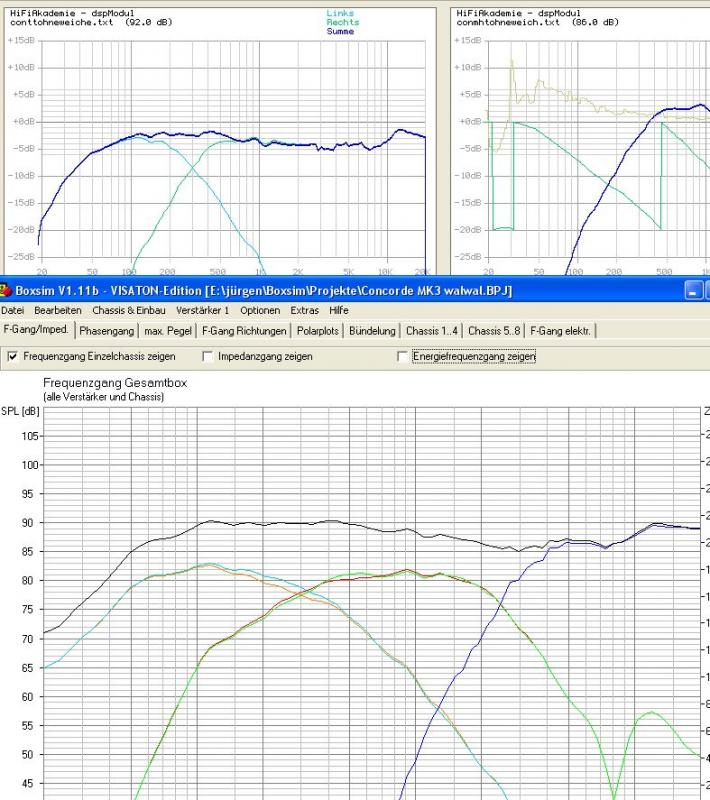

    Übertragung der Boxsim-Daten in DSP
    Der Frequenzgang der Box mit Gehäuse, aber ohne Weiche bzw. ohne Teile der Weiche wurde erstellt.
    Unter Datei/Export „Frequenzgang der Box“ anklicken und als Word-Dokument speichern.
    Diese Datei in die DSP-SW importieren, TT links, MT rechts. Sinnvoll ist es, auch den HT mit zu übernehmen zur besseren Übersicht und damit auch bei diesem Anpassungen durch DSP möglich sind.
    Wenn Messungen des Frequenzganges im Raum vorliegen, die Daten nach dem Import korrigieren. Aber nicht absolut linear, darunter leidet die Impulswiedergabe. Etwa die Hälfte des Peaks ist ein guter Richtwert. Auch nur Peaks, die an mehreren Positionen in Nähe des Hörortes auftreten. Senken stören nicht so sehr und sollte nicht aufgefüllt werden!

    Die Trennfrequenz von 300 Hz sollte erhalten bleiben, eine Steilheit von etwa 24 dB sollte erreicht werden.
    Die Phasenbeziehung TT-MT wurde durch die Allpassfunktion optimiert und der MT/HT-Zweig mit einem Delay beschaltet, um die Geometrie zum Hörplatz auszugleichen. Da ein weiteres Voreilen der TT wegen der Einschwingzeit günstig sein soll, habe ich auch dieses getestet.

    Beide Versionen wurden auf gleichen F-Gang abgestimmt:
    Schon der "erste Schuss" ergab ein überzeugendes Ergebnis.
    Die Senke um 5000 Hz ist gewollt, weil es so in meinem Raum besser klingt.
    Die aktive Version klingt etwas sauberer im Bass und deulich klarer im Mittelton, da hat die passive Version einen leicht "topfigen" Klang, den ich früher nie gehört habe! Ich vermute, die steilere und saubere Trennung der aktiven C. ist die Ursache für den Unterschied.
    Schon jetzt ohne weitere Optimierung weiß ich: es hat sich gelohnt.
    Die Anpassung mit den DSP ist sogar für einen Noob wie mich einfach und die Ergebnisse sind sofort hörbar. Bassanhebung geht gut, Subsonic auch, die Raummode bei 57 Hz ist nicht mehr hörbar durch die gezielte Pegelabsenkung dort.

    Sehr schön. Ich bin gespannt, wie weit du mit dem DSP kommst. Ich bin sehr weit gekommen
      wie sieht die neue weiche aus?
      viel erfolg!
        • 28866

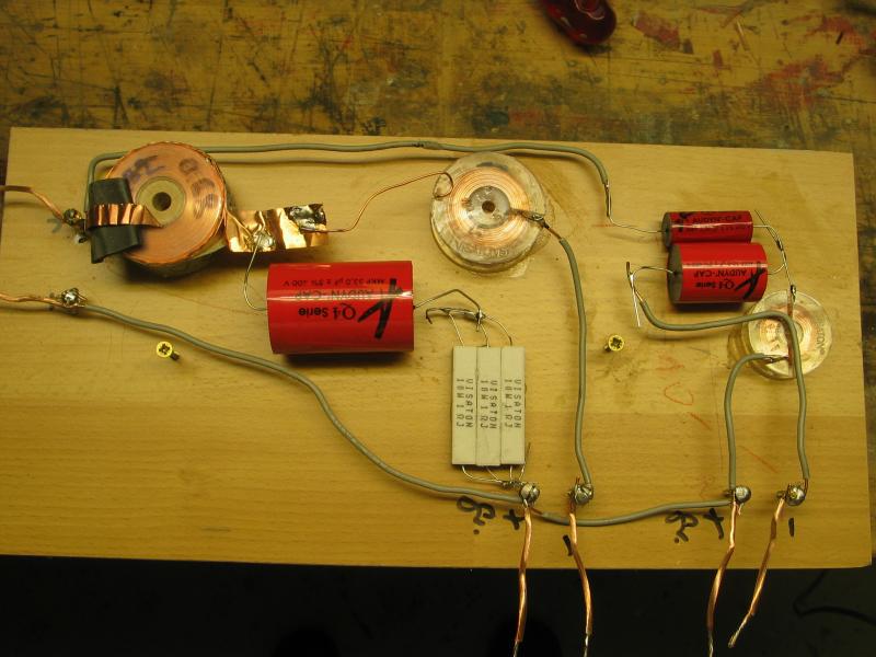

        Viel kleiner, aber die verbliebenen Teile sind unverändert. Alles andere macht ja das DSP, wie oben zu sehen ist. Werde aber noch spielen.
        Im Anhang die Rückseite der Endstufe mit den USB-Buchsen, Innenansicht, Weiche vorher (nicht zu sehen die Kondensatoren für die Imp-Korrektur im verschlossenen BR-Kanal) und die Weiche nachher.
        Nachtrag: Diese Anordnung ist sehr nachteilig, wie sich herausgestellt hat. Die Nähe der Flachbandkabel und Interfaces zu den Filterspulen und Netzkabeln führt zu Einstreungen und Störungen! Am sichersten ist es, die Interfaces auszulagern.

          wie ich sehe sind nur die trennungsteile MT-HT übrig geblieben.
          dein persöhnliches woodoo: kupferfolienspulen werden bald im verkauf sein....
            • 28866
            ja, ist aber nicht neu:
            Umbau meiner Concorde Mk 3 auf teilaktiv mit Power-Amp und Dsp der Hifi-Akademie
            ..... Es entfallen alle Weichenteile im Tiefton sowie der Hochpass im Mittelton.......
              dieses teil hatte ich vergessen...
              Die werde ich noch sauber aufbauen und ev. vereinfachen

                Vereinfachen soll heißen: Widerstände entfernen und den Saugkreis des HT, dann das kann das DSP regeln. Die Trennung MT-HT bleibt, da aus Erfahrung gut, aber 18/18 werde ich mal testen, schrieb ich auch schon mal an anderer Stelle. Ich hatte das passiv mal gemacht, aber keinen Vorteil gehört. In der Simu sieht es besser aus.
                Und: Je komplizierter die Weiche, um so mehr kann man Impulse verschlechtern.

                      Glückwunsch zu der erfolgreichen Aktivierung. So wie ich sehe hat ja jetzt doch alles
                      geklappt. Hast du die USB-Buchsen jetzt noch selber eingebaut oder hat Hubert das noch gemacht ? Sieht auf jedenfall sauber aus.

                        Hallo Udo,
                        schönen U, habe die Buchsen selbst eingebaut, da HR kein Werkzeug dazu hat.
