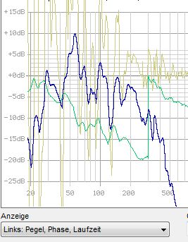

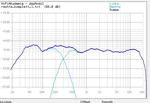

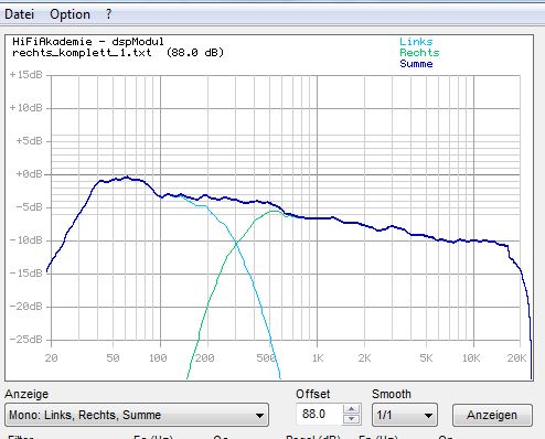

      Ich habe als wohl letzte Maßnahme die linke und rechte Box möglichst gleich geregelt. Links brauche ich keine Bassanhebung (Ecke), aber 100 Hz ist zu hoch, 150 zu wenig und wurde breitbandig etwas angehoben. Die rechte Box braucht 4 dB Tiefbassanhebung, ist sonst sauberer,musste aber bei 85 Hz breitbandig angehoben werden.
      Hier die mit 1/1 geglätteten F-Gänge. So sieht man die Tendenz der Abstimmung am besten, bei 1/48 erkennt man durch das Gezappel das nicht. Die Senke links bei 150 Hz ist bei hoher Auflösung nur schmal und stört (mich) nicht. Stärker anheben sollte man so was nicht. Die Ursache können Wand/ Deckenreflektionen sein.
      Beide Kurven unterscheiden sich kaum, ab 1000 sind sie praktisch gleich. Die Ortung ist jetzt hervorragend. Das breitbandige Auffüllen machte den Klang noch etwas satter.

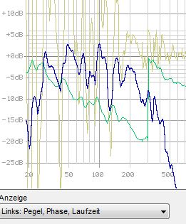

      Zum Vergleich die Diagramme ohne EQ, Bass- und Höhenregler:
      Links
      Rechts
      Bis 500 Hz deutliche Unterschiede der Boxen, auch recht welliger Frequenzgang.

          Hallo Thomas. Grund für das Nachjustieren war nicht dein gefühlter "Bassmangel", sondern der Vergleich links-rechts. Es ist auch nicht mehr Bass, der linke hat weniger, der rechte mehr. In der Summe ist es gleich. Aber so klingt es besser, weil der Basspegel im Eck geringer ist. Es klingt sauberer.
          Ich habe auch rechts die Reso bei 59 Hz stärker gesenkt, von -6 auf -10 dB!
