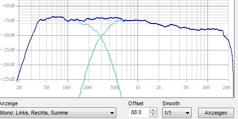

    Der Anstieg im Mittelton durch die 0,3 Ohm-Spule wurde ausgeglichen. Zusätzlich zur Linkwitz-Kurve habe ich auf Grund der Erfahrung anderer ab 150 Hz linear um 3 dB (bei 20 kHz) gesenkt. Das klingt angenehmer. Der Tiefbass wurde um 1 dB weniger angehoben. Und ein Subsonic geschaltet.
    So sieht der geglätte Frequenzgang (Summe links + rechts) aus.
    So eine asymetrische Aufstellung ist schwierig, geht leider nicht anders. Hören tut man die Unterschiede nicht, sie liegen unter 100 Hz.
    Übrigens habe ich (wieder einmal) getestet, ob die Bandspule anders klingt als die Luftspule. Klares Nein. Solange man den geringeren Widerstand ausgleicht.

      wieviele Stunden hat es denn gedauert, bis endlich der DSP und Verstärker einwandfei eingestellt waren. Und wie oft warst Du denn bei Hifakademie und hast noch Telefonsupport gebraucht. Ich glaube nämlich, das man nicht sofort den Überblick über die ganzen Möglichkeiten hat.
      Musikzimmer:
      Hörzimmer mit Solitude
      Reckhorn A 404
        • 28866
        Einstellen muss man nur das DSP.
        Telefonsupport war Null.
        Mails wegen Einstellung vieleicht 3 an den Hersteller, wegen Bedienung mehr. Das lag an den 4 Kanälen. Man kann leider nicht alle mit Tastendruck umschalten zum Hörvergleich. Das hätte ich gerne gehabt.
        Aber viele mails an frogger und pansen.
        Stunden? Wochen!
        Das meiste ist aber selbsterklärend, wenn man weiß, was ein Hoch/Tiefpass ist. Knifflig war die Phasenverschiebung mit dem Alpass, aber durch Boxsim ging auch das gut. Ich habe ja Dank frogger die Messkurven gespeichert. Da geht man ran mit den Einstellungsmöglichkeiten, bis es passt. Die meiste Arbeit war, die richtige Zielkurve zu finden. Um das anderen zu ersparen, zeige ich das hier.
        Es ist aber schon aufwändig und man will immer wieder mal was Neues testen, das ist verlockend. Sehr heilsam ist dann, eine ältere Einstellung aufzurufen (man kann ja unendlich viele speichern) und mit der neuen zu vergleichen. Wenn man sich dann denkt: "Huch, ist ja praktisch gleich", ist man so ziemlich durch. Es liegt auch an den Titeln. Man stellt etwas mehr Bass ein, dann hört man eine Aufnahme mit mehr Bass und schon ist es zu viel. Man sollte sich da auf die Messung verlassen.
        Heute traue ich mir zu, das in einem Tag optimal einzustellen, wenn die Messkurven vorliegen.

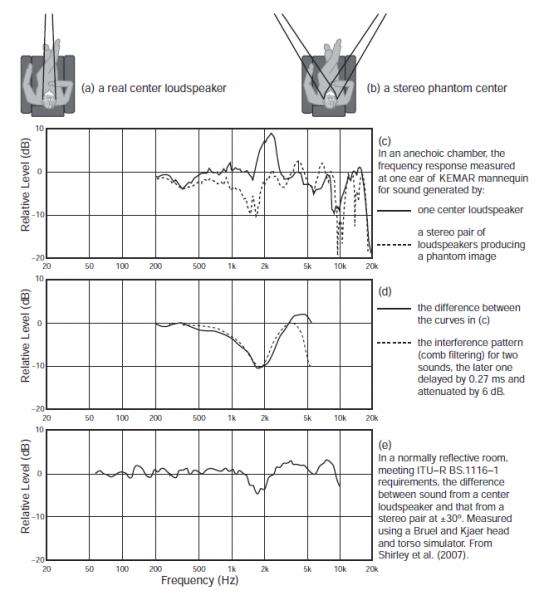

                        Zusammengefasst: Wenn der Schall aus einem Winkel von 30 Grad zum Ohr gelangt, wird ein gerader Frequenzgang als schrill empfunden, da diese Frequenzen vom Gehör lauter empfunden werden. Bei einem Center-LS ist das nicht so. Auch ein interessanter Hinweis!
                        Es mag zwar sein, dass die HRTF-Kurve einer Schallquelle unter 30° einen Höhenanstieg aufweist (hast du einen Link dazu?), es sind bei einem Phantomcenter aber zwei Lautsprecher und daher löschen sich Frequenzbereiche durch Kammfiltereffekte aus.
                        Beim Phantomcenter entsteht eine Senke bei 2 kHz auf dem Trommelfell. Deshalb klingt ein echter Center auch immer klarer und heller. Das konnte ich bisher selbst oft nachvollziehen. In der Fachliteratur gibt es dazu ausreichend viele Untersuchungen (Augspurger 1990, Pullki 2001, Choicel 2007 usw.).
                        Wenn bei Benutzung eines Phantomcenters die Erstreflexionen allerdings nicht bedämpft werden, ist die Senke nicht ganz so stark ausgeprägt. Das zeigt der untere Verlauf.
                        Da Filme immer für einen echten Center abgemischt werden, ist es also nicht ratsam, einen Phantomcenter zu benutzen. Andersrum ist es auch nicht empfehlenswert, Stereoabmischungen mit Dolby Pro Logic oder ähnlichen Interpolationsverfahren abzuhören, wenn die Überhöhung bei 2 kHz nicht manuell kompensiert wird.

                            Ah ok. Wenn ich den Link richtig verstehe, liegt der Grund für Linkwitz' speziellen Freifeldamplitudengang der Orion in zwei Dingen begründet:
                            1. Ungleichmäßiges Abstrahlverhalten des Lautsprechers (breiteste Abstrahlung bei 1,4 - 4 kHz)
                            2. Schwach gedämpfter Raum und damit verfärbtes Reflexionensmuster
                            Es ist also ein spezielles Problem, das nur diesen Lautsprecher und seinen Raum betrifft. Würde der Lautsprecher konstant abstrahlen, gäbe es das Problem höchstwahrscheinlich nicht. Ich konnte es bisher auch nicht nachvollziehen.
                            Ich habe das getestet und fand es besser als lineare Absenkungen zum Hochton hin.
                            Wie stark und frequenzneutral bedämpft ist denn dein Raum? Und wie strahlt die Concorde ab?
                            Nach meinen Erfahrungen kann ich (Zitat) "...es sind bei einem Phantomcenter aber zwei Lautsprecher und daher löschen sich Frequenzbereiche durch Kammfiltereffekte aus..." nicht bestätigen, jedenfalls nicht in dem besprochenen Frequenzbereich, vieleicht wird es auch nur teilweise ausgelöscht. Sicher gibt es noch jeden Menge anderer Einflüsse.
                            Meine Selbstversuche mit drei identischen Frontlautsprechern stimmten bisher immer mit den Ergebnissen der Fachliteratur überein. Ein Umschalten von Stereo auf Pro Logic (ohne Surrounds) erzeugt einen klareren und helleren Klang bei Schallereignissen aus der Stereomitte. Ich denke, wir müssen hier generell zwischen Schallereignissen die sich am Rand der Stereobasis befinden und denen, die in der Mitte lokalisiert sind, unterscheiden. Bei ersteren gibt es keine Kammfiltereffekte, die Klangfärbung ist also grundsätzlich verschieden.

                                Der Zusammenhang liegt indirekt in der Schlussfolgerung, Stereo würde prinzipiell zu klar und hell klingen, weil der Direktschall von 30° einfällt und nicht von 0°. Als Gegenargument habe ich ja angeführt, dass ein Center (also 0°) heller klingt als Stereo, weil bei Stereo immer zwei Lautsprecher das mittige Signal erzeugen und sich durch Kammfiltereffekte und HRTF an beiden Ohren eben keine Erhöhung in den hohen Frequenzen ergibt. Ganz im Gegenteil.
                                Nach meinem Verständnis hat Linkwitz' Problem nur etwas mit ungleichmäßig abstrahlenden Lautsprechern und einem halligen Raum zu tun und nicht mit den prinzippedingten höhenlastigen HRTF eines Ohrs bei 30°.
                                Ich hoffe, jetzt ist etwas klarer geworden, auf was ich hinaus wollte.
