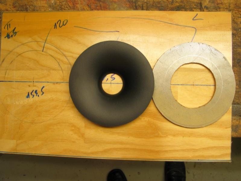

                    Ja, sieht so aus. Mal sehen. Habe mal ein Angebot für Plexiglasschallwände angefordert. Wie bei meinen kleinen Bijous, aber 20 mm, Chassis von hinten verschraubt und das WG integriert, also die Kontur des Originals übertragen. Schicke Sache, da keine sichtbaren Schrauben und Chassikörbe, wahrscheinlich zu teuer. Das könnte ich aber selbst aus MDF fertigen und lackieren lassen. Was sagst du als Lackexperte dazu?

                        Danke, ich würde die Endlackierung machen lassen, nebenan ist ein Autolackierer. Ich brüte aber noch. Vieleicht kann ich das jetzige Gehäuse doch verwenden, wenn ich das WG auf 12-13 cm verkleinere und die AL 130 abfräse. Dann geht alles von vorne zu montieren.

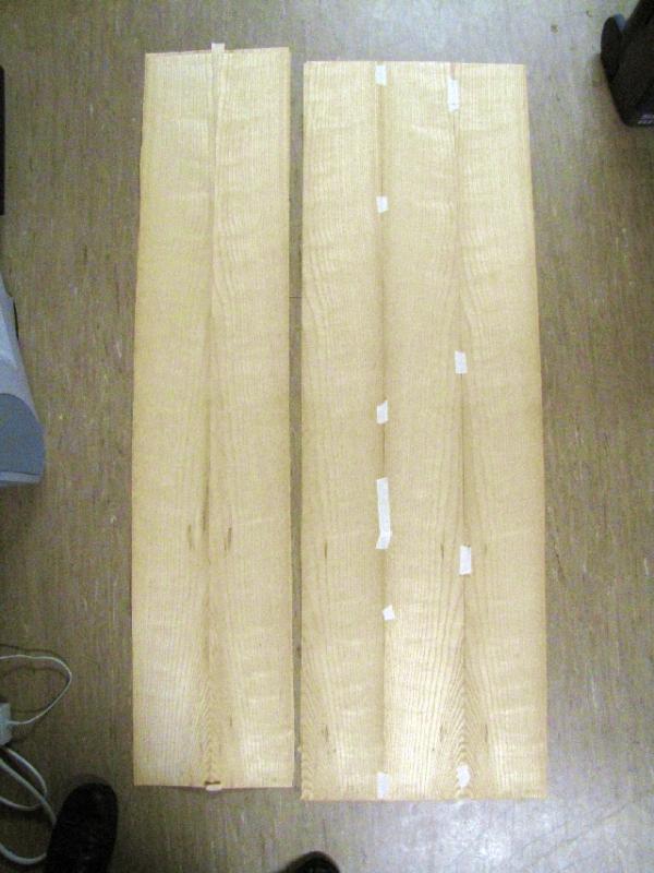

                          Es bleibt bei Esche schwarz. Die Plexiglas-Schallwand kostet "...mehrere Tausend Euro..."
                          der Autolackierer hat keine Lust, also werde ich selbst sprühen.
                          Furnier ist schon gekauft und provisorisch gefügt.
                          WG sind rund.

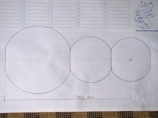

                          Die Schallwand für MT+HT wird herausgeschnitten, neu eingesetzt, furniert, gefräst mit Überlappung und die Körbe an der Überlappungen gerade geschliffen.
                          Im Anhang der Plan der Chassisanordnung, Furnier Front und Seite sowie das rund WG und ein Chassis-Dummy auf der neuen Schallwand.
