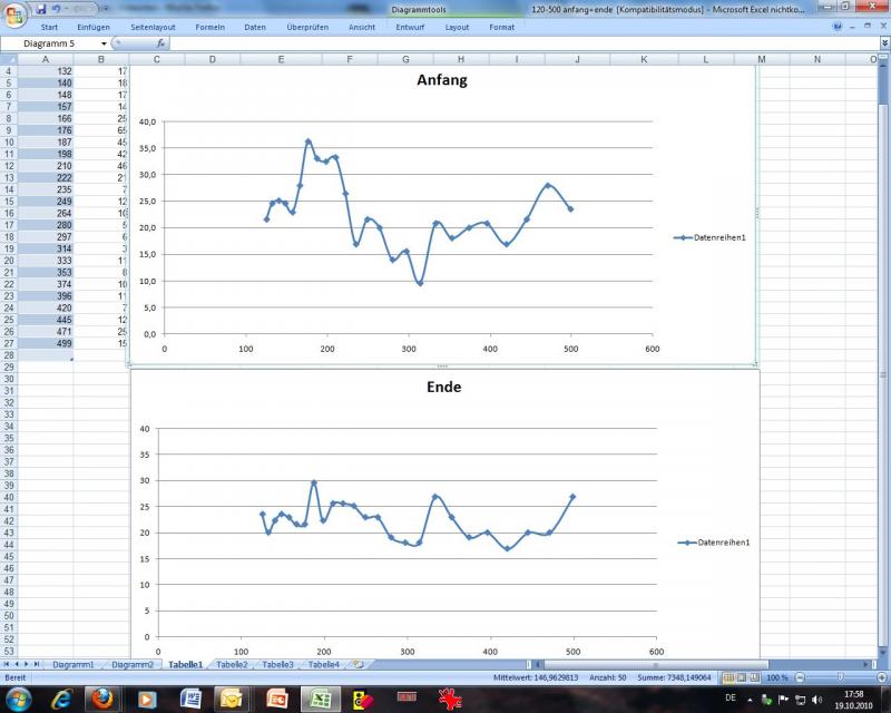

    Heute war der Tag der Erleuchtung. Habe einen Wert bei den letzten Einstellungen falsch eingegeben, 178 statt 1780 im Allpass. Schon den alten Römern war die Null unheimlich - ich kann sie jetzt verstehen.
    Dadurch stimmte die Phase TT-MT nicht. Kein Wunder, wenn die Messungen schlecht aussehen und es dünn klingt. Montag geht es weiter.

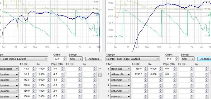

                #52
                Ist in fast allem besser. Bin auch seit 1 Jahr umgestiegen.
                Die Diagramme sind noch nicht so prickelnd, da auch ich einen neuen Rechner mit neuem Office/Excel habe. Die falsche Einstellung am DSP wirkt sich aber erst über 120 Hz aus. Man sieht schön, dass die linke Box (in Ecke) den 58 Hz-Peak erzeugt und beide um 110 Hz Überhöhungen haben. Die Messungen waren also nicht umsonst.
                Im Anhang richtig rechts) und falsch (links).
                Die Skalierung zeigt jede Abweichung gnadenlos. Die gewollte Senke im oberen Mittelton beträgt nur 3 dB. Im linken Diagrammteil ist die gesamte Box, rechts der Mittel-Hochton dargestellt. Die Senken bei 55, 100 und 220 Hz mindern die Raummoden.
                Ich habe pro Kanal (4 Stück) bis zu 16 Filter, das reicht zur Anpassung und Verzweiflung Werte eingeben, "senden" drücken und man hört die neue Einstellung. Jede ist speicherbar. So kann man gut vergleichen.

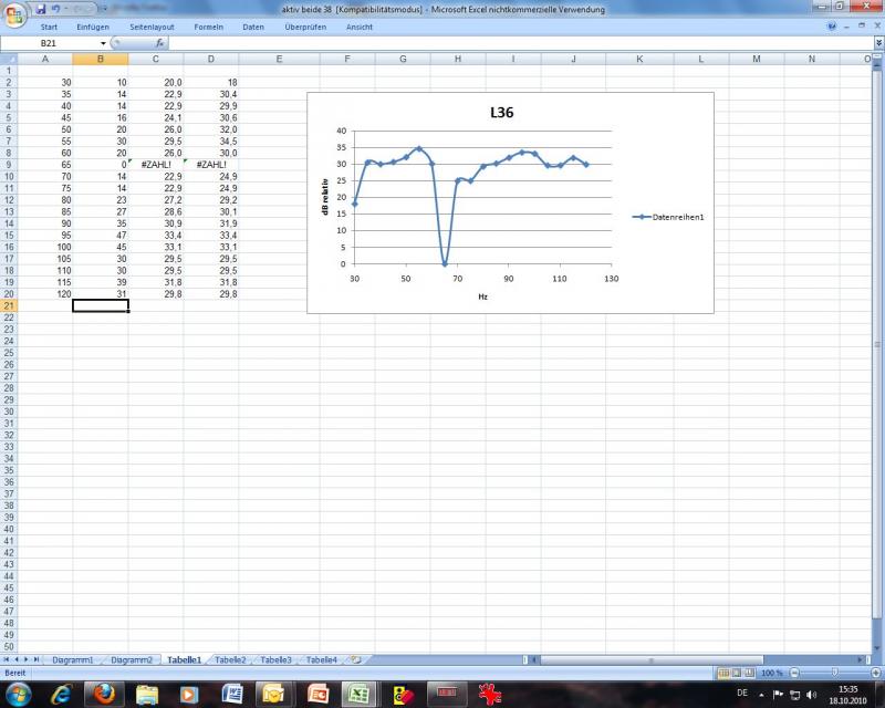

                  #53
                  Schon viel besser. Messungen folgen
                  Meine ersten Einstellungen hatte diesen Fehler noch nicht, der trat erst später auf. Hatte mich schon gewundert, warum ich anfangs das viel besser fand.
                  Im Anhang der Frequenzgang am Hörort mit beiden LS, nachdem diese einzeln optimiert wurden. Ohne Glättung. Und ohne Bassanhebung. Dadurch, dass beide jetzt fast identisch sind, ist die Senke sehr deutlich. Damit muss ich leben.
                  Der Bereich bis 120 Hz ist optimiert, jetzt erweitere ich bis auf 300, wobei die Mikroposition deutlich mehr Einfluss hat. Danach muss der Pegel Tiefton-Mittel-Hochton angepasst werden durch Hörtests und eventuell eine leichte Bassanhebung dazukommen.
                  Zuletzt geändert von walwal; 18.10.2010, 16:46.

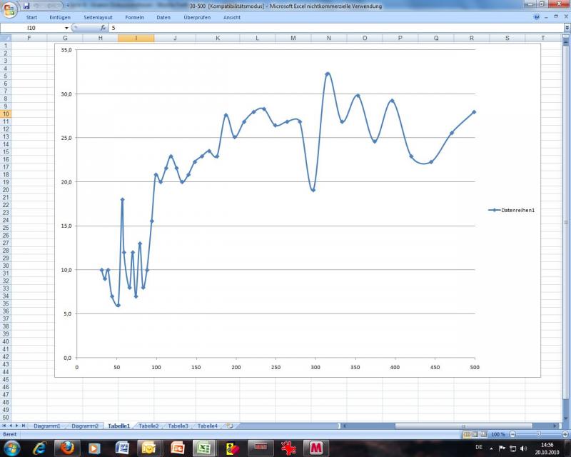

                    • 28773
                    #54
                    Nach Hörtests habe ich die Trennung TT-MT auf 24 dB gestellt, da ist der Übergang sauberer. Delay für MT-HT auf 20 msec (Laufzeitunterschied TT-MT), die starke Absenkung bei 55-60 Hz auf die Hälfte gestzt (Impulse kommen besser), den Bereich von 3-7 kHz um 2 dB gesenkt (Energiefrequengang), den Tiefpass um 5 dB angehoben.
                    Die Messungen bis 120 habe ich mit Sinustönen im Intervall bis 1 Hz mittels CD gemessen, darüber (und darunter zur Kontrolle), verwende ich die Freeware NCH Wavegenerator, die 2 Wochen gilt. Da die Werte bei diesen Frequenzen sehr stark von der Hörposition abhängig sind, wende ich die "Pendelmethode" an. Das Mikro schwingt hierbei um +- 40 cm, der Mittelwert wird registriert. Da sieht man wunderbar die Resonanzen. Machche Pegel sind konstant, andere schwanken um 20 dB. Also niemals dem Mikro vertrauen in diesem Frequenzbereich!
                    Auf alle Fälle habe ich um 220 Hz zu viel Pegel, das bestätigt die Messung der passiven Concorde ohne Pendeln.
