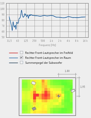

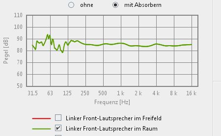

        Es gibt dieses Simulationsprogramm, in dem verschiedene LS mit unterschiedlichen Positionen in Räumen beliebiger Größe und Form (leider nur rechteckige) simuliert werden können.
        http://www.stereoplay.de/tool-lautsp...er-751234.html
        Also mal meine Aufstellung eingeben, wobei es nicht exakt ist, da mein Raum einen rechteckigen Grundriß, aber eine "halbe" Trennwand zwischen Wohn- und Essbereich hat, die kann man nicht simulieren.
        Rechte Box mit Aufstellung (die Trennwand ist auf 4 m von links und 3 m lang, der rechte Essbereich ist nur 4 m lang, die Decke ist von 2,5 bis 4,4 m hoch). Die B0xen stehen "an der linken, unteren Wand. Bild ist seitenverkehrt!
        Linke Box
        Die Simu und Messung stimmen (in Anbetracht der ungenauen Maße) recht gut überein, die linke Box läuft recht linear bis 30 Hz, bei der rechten fehlt etwas unter 50 Hz. Auch die Senken und Überhöhungen passen gut.
        Das Programm gibt also wertvolle Hinweise zur Aufstellung.

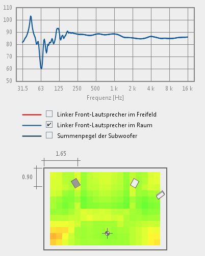

        Hier noch 2 Beispiele einer häufigen Aufstellung:
        Das sieht abenteuerlich aus im Vergleich zu meiner Aufstellung und schreit nach elektrischer Korrektur. Ich habe wohl Dusel gehabt mit meiner Aufstellung, die hat sich von selbst ergeben, da es anders kaum möglich war, die Boxen zu stellen. Die nötigen Korrekturen waren nur gering und die Boxen gehen schön tief mit genug Pegel. Bei einer anderen Aufstellung wäre CB mit Sicherheit zu wenig. Diese Simu hat einiges erklärt und ich kann jedem nur raten, das mal für seine Situation zu machen.

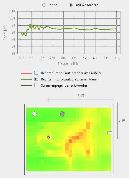

        Hier ein abschreckendes Beispiel aus einem anderen thread.
        Da war sogar die Vox 25x zu schwach im Bass! (Sieht auch mit den Boxen Li+Re so miserabel aus). Niemals die Boxen so weit von der Rückwand aufstellen. Das kann man nur mit einem Sub an der richtigen Stelle und PEQ ausgleichen. Auch mehr Leistung nutzt da nichts, der TT ist völlig überfordert.
