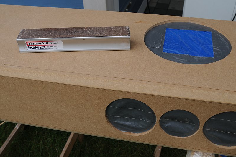

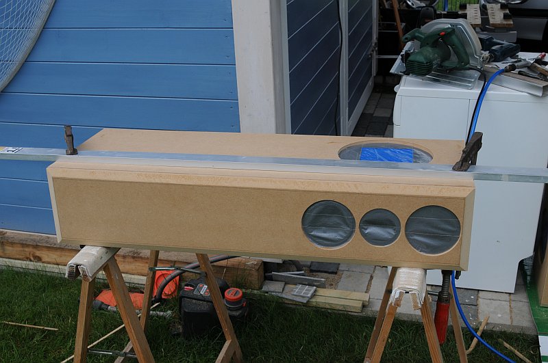

      Zitat von megatron
      Mal ne ganz blöde Frage:
      Wie kriegt man vernünftig die Mörder-Fase hin ?
      Schallwand-Zulieferer weigern sich hartnäckig, der selbigen eine Vorab-Fasung zu geben, damit ich z.B. "nur noch" den Korpus daran angleichen bräuchte..
      Oder mit der Handkreissäge.
      Ich habe das bei meinen Voxen damit gemacht. Sogar im 30° Winkel. Die Säge dabei an einer Metallschiene führen. Nacharbeit mit dem Handschleifer ist aber nötig.

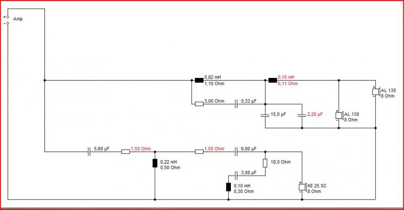

        Nach Umbau des Wohnzimmers wurde die Weiche optimiert, siehe Beitrag 1.

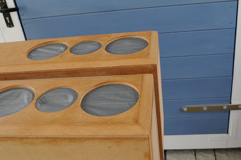

            #290
            Der BR-Kanal wurde nach Messungen von CB auf Dämpfung mit Steinwolle umgebaut.

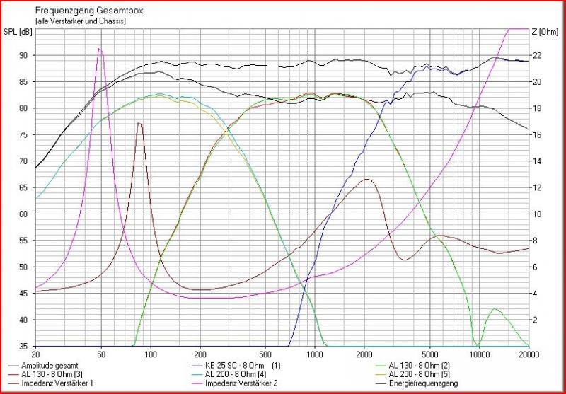

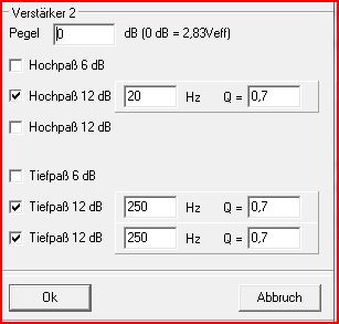

                      #295
                      hier zwei versuche;
                      1- 18db für die Al130 (in rot)
                      2- aktiv (in rot)
                        • 29056
                        #296
                        Jama, die Trennung Al 130 - Ke bleibt in jedem Fall passiv. Mit den 18 dB kann ich ja (noch) mal testen. Zusätzlich kann ich noch mit dem DSP den F-Gang beeinflussen.

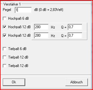

                          #297
                          aktiv: trennung TT-(MT+HT) mit 24db
                          alle chassis in phase.
                          im f-gang aktiv sind nur zwei verstärker...
                          ist nur ein versuch.
                          Zuletzt geändert von jama; 06.09.2010, 20:11.
                            • 29056
                            #298
                            So in etwa soll es werden. Ich habe die F-Gänge in Boxsim ohne Weiche (bis auf MT-HT) simuliert und in das DSP-Programm übertragen, dann optimiert. So sieht die Trennung sehr sauber aus, natürlich auch die Phasenbeziehung. Das werde ich dann im Hörtest mit der Passiv-Weiche vergleichen. Bin mal gespannt, was es ausmacht. Dann werden noch die Peaks der Raummoden gekappt, der Tiefton etwas angehoben usw. Ist eine große Spielwiese. Ich werde berichten, dauert aber noch etwas.
                            Zuletzt geändert von walwal; 01.11.2010, 10:25.
