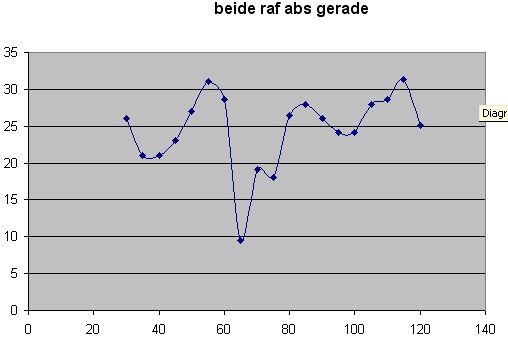

    Die Concorde wurde nach diversen raumakustischen Maßnahmen am Hörplatz im Tiefton gemessen. Ich denke, damit kann man zufrieden sein.
    Normalerweise hat man 20 bis 30 dB Abweichung.
    Anhang 1

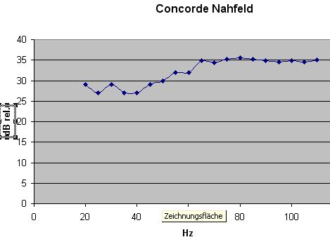

    Die Messung im Nahfeld sieht völlig anders aus. Der Unterschied kommt durch den Raumeinfluß. Mein Raum habt den Tiefton kräftig an, daher kam ich mit der Abstimmung von Visaton nicht klar. Die Raumgöße erzeugt eine Anhebung bei 30 Hz, der Essbereich (offen zum Wohnzimmer) sorgt für die 50 Hz Überhöhung. Diese ist nur elektronisch vermeidbar, also mit einem parametrischen Equaliser. Ich kann aber gut mit der geringen Übertreibung leben und werde das vorerst wegen des Aufwandes so lassen.
    Anhang 2

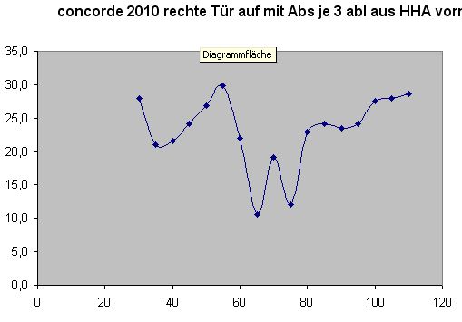

    Hier zeigt sich, dass im Tiefton die Simulation völlig daneben liegen kann. Eine Messung zumindest im Tiefton ist relativ leicht gemacht und sehr zu empfehlen![/COLOR][/B]
    Anhang 3
    BR-Kanal nicht geschlossen, sondern mit Akustiksteinwolle bedämpft misst sich besser und klingt etwas besser und voller = neueste Version. Ursache ist wahrscheinlich eine Pegelminderung im Tiefton "nach hinten" durch die Steinwolle.
    Anhang 4

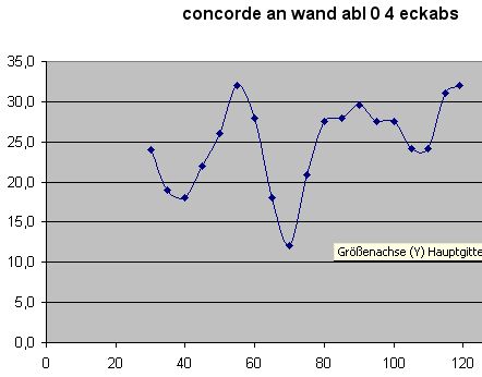

    Aufstellung direkt an der Rückwand macht ersichtlich, dass die 55 Hz-Mode verstärkt wird, die 70 Hz keine Auslöschung durch Interferenz ist. Das war ein Test, um zu sehen, ob bei einer späteren Aktivierung eine wandnahe Aufstellung günstiger ist. Ist es nicht, kann ich vergessen.

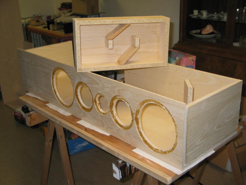

    Holz:
    Beim örtlichen Schreiner wird Spanplatte, Esche furniert zugeschnitten, da ich die großen Seitenteile nicht selbst furnieren will. Das ist nicht teuer als beim Baumarkt, aber dort kann ich dabei sein und die Stücke so zuschneiden lassen, dass ein schönes Furnierbild entsteht. MDF furniert ist kaum zu bekommen. Akustisch ist der Unterschied vernachlässigbar.
    Was aber tun mit den Schnittkanten?
    Die Schallwand so breit nehmen wie die Box, dann auf der Innenseite die halbe Stärke (9,5 mm) an den Längsseiten abfräsen.
    Die Schallwand passt jetzt in das Gehäuse. Ohne diesen Trick müssten die Fasen breiter werden als geplant, das sollte nicht sein. Natürlich muss man bei der Bemaßung der entsprechenden Teile einplanen, dass die Seitenteile und Streben 9,5 mm tiefer sind!
    (Der Zuschnitt auf Gehrung (nach der We-Ha-Methode) ist mir zu aufwändig und meine Kreissäge taugt nichts), außerdem kommt ja sowieso die Fase dran.
    Danach werden die Ausschnitte gefräst. Wenn etwas schief geht, muss man noch mal zum Schreiner….ging aber gut, denn ich habe Probefräsungen gemacht und die Einstellungen auf dem Fräszirkel (siehe We-Has Homepage) markiert. So geht es schnell und exakt. Die OF ist eine billige aus dem Baumarkt, die etwas modifiziert wurde und völlig ausreicht.
    Anschließend die Teile verleimen, mit Schraubzwingen und Druck durch Holzleisten zwischen Decke und Box. Dazu die Leisten 5mm länger zuschneiden, auf die Zulage aufsetzen und durch seitliche Schläge nahezu senkrecht stellen. Der Druck reicht völlig!
    Anschließend die 19-mm- Fase fräsen. Die breite Fase wird im 45 Grad-Winkel eingesägt und gefräst bzw. von Hand geraspelt/geschliffen, sehr vorsichtig, damit nichts ausbricht!
    Die Fasen werden dann traditionell furniert mit Esche-Furnier, das ich noch auf „Lager“ habe. Meist hat auch der Schreiner so schmale Streifen auf Lager.
    Auch der „Deckel“ der Box wird so furniert, wie oben beschrieben.

    Um Gehäuseresonanzen zu minimieren, werden an kritischen Stellen HDF-Platten (Reste von Fußboden-Laminat) mit 4 mm Bitumen aufgeklebt (genauer gesagt, Schweißbahn fürs Dach aufgeschmolzen mit einem Gasbrenner), auf der Rückwand des MT-Gehäuse komplett. Ist vielleicht übertrieben, kostet aber nichts und beruhigt.
    Das obere Versteifungsbrett wird nicht parallel, sondern schräg eingeklebt, um stehende Wellen zu minimieren, zusätzlich eine Verstrebung nach oben.
    Die Dämpfung des Innenraums besteht aus einer 4cm-Lage verdichteter Steinwolle (Heralan®, das biologisch unbedenklich ist, da biolöslich, sie lässt sich mit einem Messer exakt zuschneiden und kann mit Schmelzkleber befestigt werden. Wenn man exakt zuschneidet, klemmt sie fest im Gehäuse) auf allen Wänden und Polyester-Vlies im restlichen Volumen. Der unterste Bereich bleibt frei. Die Steinwolle absorbiert besser als Vlies, wäre aber zuviel des Guten für die Gesamtfüllung.
