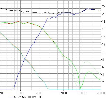

                        #266
                        wenn du 330nf statt 470nf im sperrkreis der 0,82mh spule (zu al130)setzt; verbessert sich die unterdrückung der rezonanz ab 8k
                          • 07.01.2003
                          • 28961
                          #267
                          Hab ich schon probiert, ich höre keinen Unterschied. Wahrscheinlich niemand. Lässt der minimale Unterschied auch nicht erwarten. Zumal vor 8000 die 0,33 nachteilig sind.
                          Hast du schon mal getestet, wie es ohne den Sperrkreis klingt? Ich schon. Da ist fast kein Unterschied! In der Simu ohne Sperrkreis ergibt sich eine Anhebung von 5-10 kHz. Der 0,47 passt da genau, 0,33 wirkt bei 10 kHz, also zu hoch!
                          Vieleicht weißt du es nicht, diese Reso ist nur direkt auf Achse hörbar, dazu gab es schon so viele Diskussionen.
                          Zitat:"Mit einem nicht zu schmalbandigen Serienresonanzkreis etwas links neben der Hauptresonanz von ca. 7kHz, ..."
                          Unter dieser Vorgabe sollte c sogar größer als 0,47 sein!
                          0,47 gestrichelt
                          0,33 Linie
                          An der Concorde habe ich so lange getüftelt, da kenne ich sogar die Vornamen der Bauteile.
