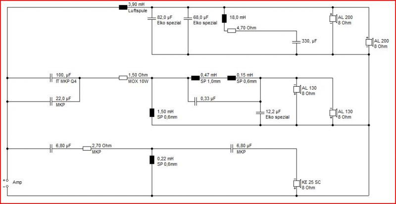

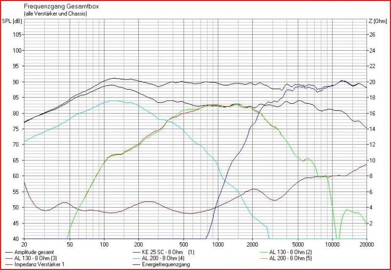

      Hallo lieber walwal
      Ich habe da mal ne frage an dich.
      Oder auch ein paar mehr.
      Ist es möglich den Bassreflex nach vorne zu legen ohne Klangeinbußen und kann ich die Box damit auch näher zur Wand rücken? (Rückwärtiger abstand)
      Habe ein ähnliches Zimmer wie du also Dachgiebel und Dachschrägen allerdings Gefliester Boden. Denke mal sollte den Hochton auch absenken und simuliere gerade mit Boxsim und deinen Daten auch auf Energiefrequenzgang.
      Muß ich da viel beachten ?

        lass die br-öffnung hinten. möglicherweise verschließt du sie später sogar noch, dann sähe es dumm aus, wenn sie vorn wäre.
        jürgens raum ist inzwischen stakr behandelt - der hat nix mehr mit einem gefliesten halligen raum gemeinsam.
        ich würde trotzdem seine weiche bauen. die weiche, die er mir vor zwei jahren zusammengeklickert hat, gefällt mir auch heute noch richtig gut.

          Danke Knork
          Zitat von knork
          http://www.visaton.de/de/forum/wandnah.html
          Danke schon mal für den link.
          So bassreflex doch hinten.
          Aber ich weiß noch nicht ob ich den Hochmitellton so stark absenke.
          Zur Zeit Simuliere ich die Standdardweiche mit 2,7oderr 2,2 OHm im HT.

              ich schlage dir das vor:

                      Mir schwebte eine Concorde mit dem Waveguide vor. Ich war der Meinung, dass das WG die Bündelung gleichmäßiger macht. Da inzwischen die Boxsim-Daten des WG vorliegen, habe ich die C mit G 25 FFl und WG simuliert. Leider wird die Bündelung nicht besser, da das WG nicht tief genug wirkt. Damit ist der geplante Umbau für mich gestorben, zumal alles neu abgestimmt werden müsste bei der inzwischen aktivierten C.
                      Und da ich sehr zufrieden mit meiner DSP-C. bin, spare ich Geld, Arbeit und Zeit.
