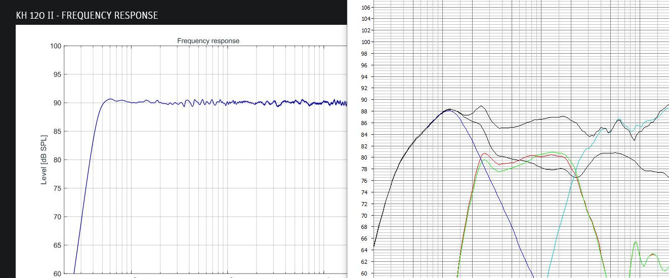

              Und dass die KH fetter klingt, kein Wunder, die geht bis 44 Hz linear, die Vox nicht.
              Klicke auf die Grafik für eine vergrößerte Ansicht Name: kh120vox200.jpg Ansichten: 0 Größe: 190,2 KB ID: 728142
              Ich glaube, es liegt auch daran, das es bei 120 Hz diesen Peak gibt, der die tiefen Töne quasi übertönt. Ein gehörpsychologischer Effekt. Das hatte ich in meiner Experimentellen Simulation eliminiert. Vielleicht auch zusätzlich ein akustisches Loch im Tieftonbereich der Vox verursacht durch den Raum und der Aufstellung.

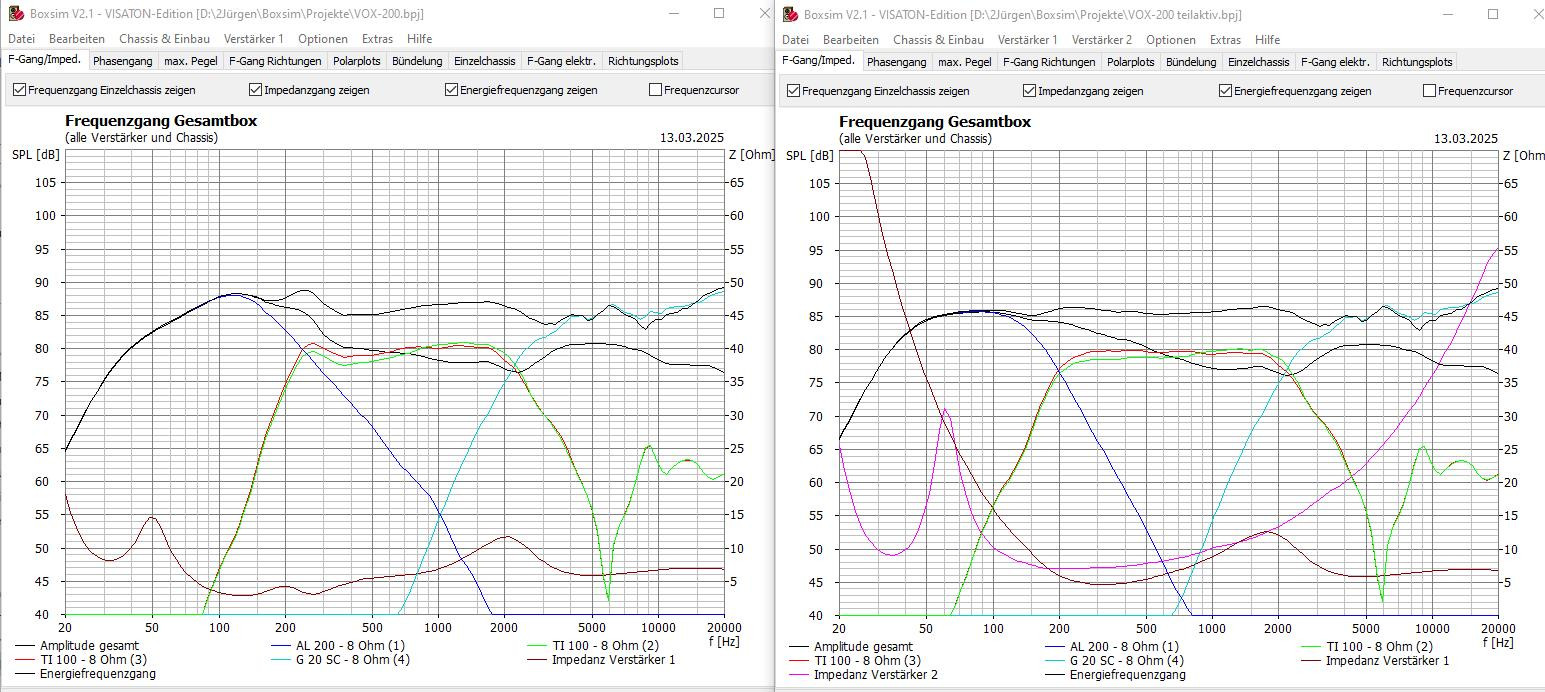

                          Klicke auf die Grafik für eine vergrößerte Ansicht  Name: vox 200 + teilaktiv.jpg Ansichten: 0 Größe: 377,3 KB ID: 728162
                          Und mit einem WG wäre auch die Bündelung richtig.

                          • sadrefrain
                            • 03.01.2018
                            • 244
                            Das sieht sehr gut aus.
