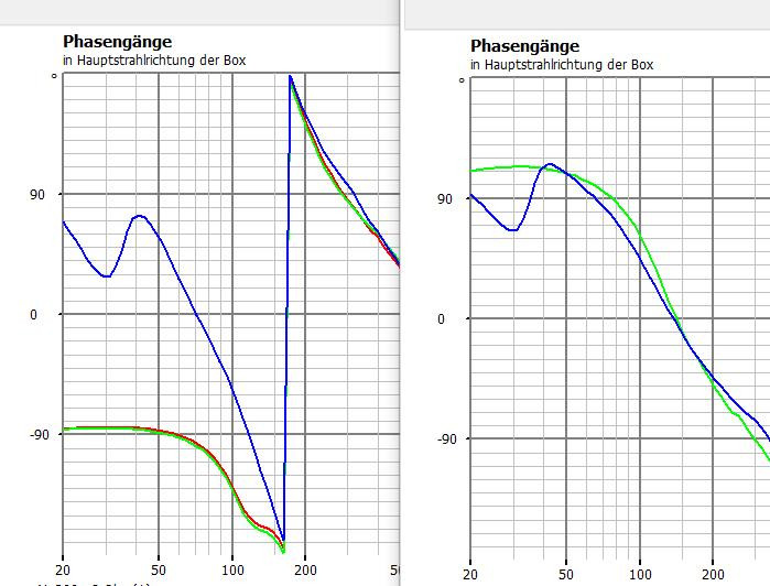

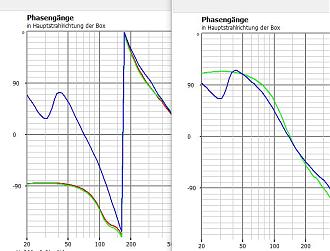

        Vergleiche mal den Phasengang im Bass, links deine Voxversion, rechts Katja WG (ganz normaler 3-Weger).
        Die Original Vox 200 ist diesbezüglich besser. Die Buckel im Oberbass kann man mit PEQ glätten, dann bleibt nur noch die zu breite Abstrahlung ab 2 kHz, die hat aber Visaton kompensiert, indem der Achsfrequenzgang dort leiser ist. (besser wäre in WG).
        Und jetzt bin auch ich still....

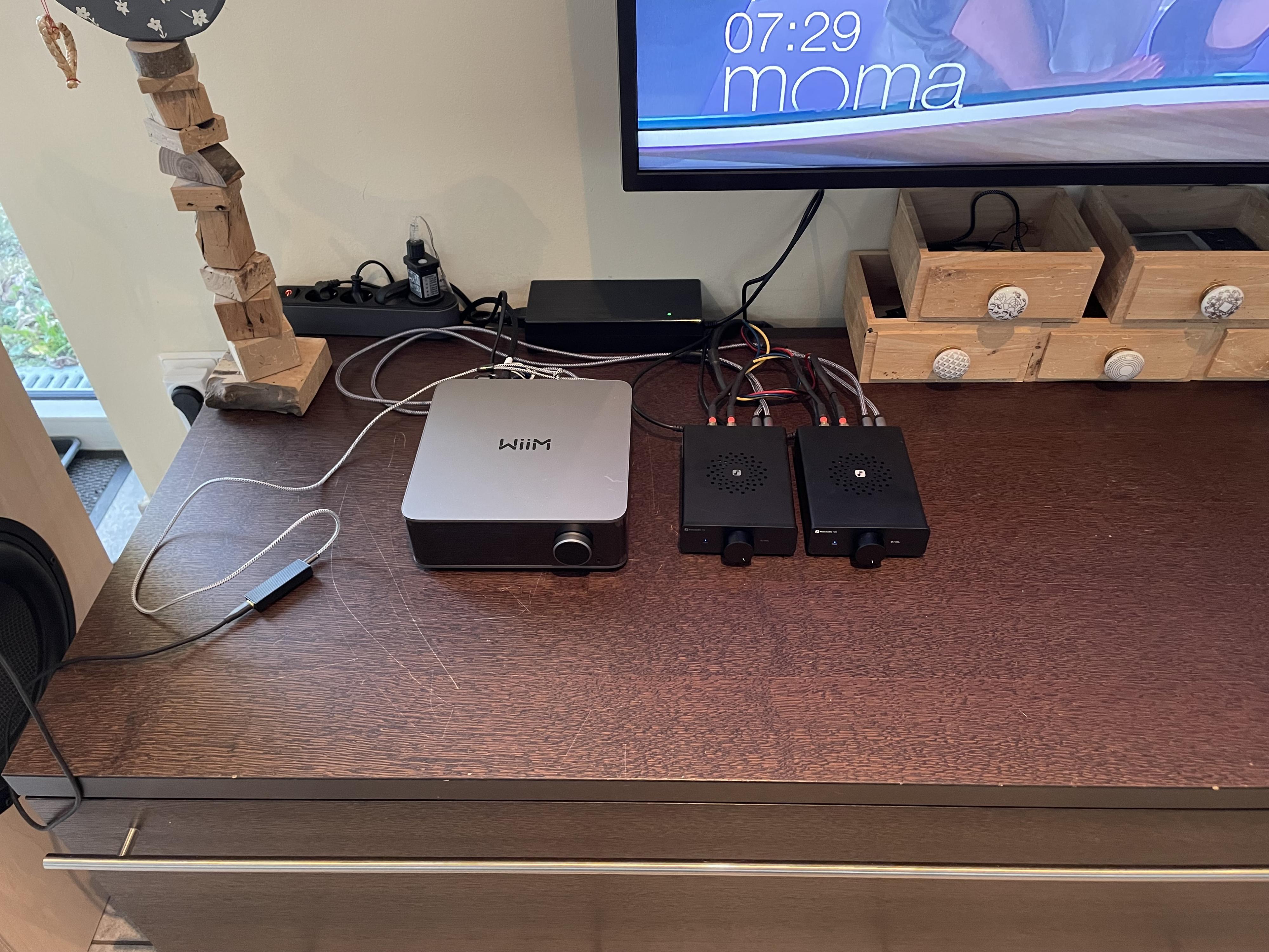

          Man könnte die Weiche etwas modifizieren und einen Teil der Weiche rausschmeißen und die Box teilaktiv betreiben. Um ehrlich zu sein, für vermutlich weniger Geld als neue Kondensatoren wäre heute eine Teilaktivierung möglich: WIIM Ultra mit zwei Stereoverstärker:
          Klicke auf die Grafik für eine vergrößerte Ansicht  Name: IMG_3237.jpg Ansichten: 0 Größe: 1,22 MB ID: 728279
          oder noch weniger, den WIIM AMP mit einem zusätzlichen Stereoverstärker, für die beiden Bässe.
          Der Vorteil dieser Umrüstung wäre, dass man die untere Trennung sehr genau mittels Delay in der WIIM Software einstellen kann, ... somit bekäme man die Phase perfekt hin. Mit dem kleineren Gekäuse, oder höhere Abstimmung, oder größerem Bass im gleich großen Gehäuse plus der Teilaktivierung wäre die Box ungeschlagen gut, ... Wäre dann immer noch zu wenig Bass im Raum, könnte man einfach eine Bassanhebung in der Software realisieren.

            Oder einen Sam/xxx D nehmen. 5 Bauteile weniger, eines neu. Mit der Möglichkeit den Bass anzupassen oder mit PSQ /DSP zu linearisieren. Kein Dröhnen mehr und der Verstärker wird entlastet.

              ja, und mit dem WIIM Ultra fallen nochmals viele Bauteile weg, ...
                • 29083
                #67
                OK, braucht man da nicht 2 Endstufen? Das ist doch nur ein VV mit sub + satausgang, oder?
                  • 11231
                  #68
                  Das habe ich weiter oben schon beantwortet
                  es gibt zwei Lösungen
                  wiim Ultra und zwei Stereo Endstufen
                  oder
                  wiim amp und eine Stereo Endstufe
                  und die Software steuert sub und sat
