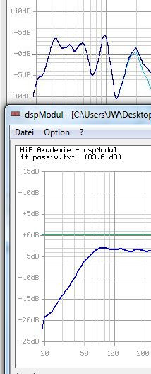

            Wie man darauf kommt (suggerieren, dass....) ist mir schleierhaft.
            Egal, in der Praxis sieht das alles wieder anders aus, nur eine Messung am Hörplatz ist aussagekräftig. Eine Beurteilung des Basses anhand von Boxsim ist nichts wert.
            Messung an meinem Hörplatz ohne PEQ oben, Theorie unten.
            Klicke auf die Grafik für eine vergrößerte Ansicht  Name: Bass Theorie Praxis klein.jpg Ansichten: 0 Größe: 39,0 KB ID: 728469
            Einfluß der Begrenzungsflächen (Boden, Decke, Rückwand, Seitenwand)
            Klicke auf die Grafik für eine vergrößerte Ansicht  Name: wandeffekt.png Ansichten: 0 Größe: 114,3 KB ID: 728470
            Wenn du also bei 250 Hz eine Senke hast, kann es daran liegen, dass es am Wandabstand TT und/oder MT bei etwa 30 cm liegt.
