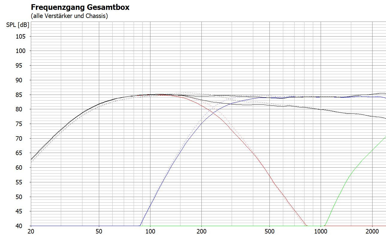

      so jetzt nochmal die Erklärung was ich am Tag der Vorführung gemacht habe.
      und zwar habe ich freitags morgens zwei Presets gemacht, beides mal mit Trennfrequenz bei 250 Hz.
      1. Einmal mit optimaler delayeinstellung des Subs von 1 ms, was die Phase sehr genau trifft,
      2. und eine zweite Einstellung mit verpolten Bass, ohne Delay aber angepasstem Pegel am SUB und SAT.
      ich habe bewusst die Phase einmal bei rund 80 Grad gelassen, also vollkommen daneben, ... dadurch dass der Pegel aber korrigiert ist merkt man absolut nichts davon.
      Das Treffen war für mich mal wieder der Beweis, dass nicht die Phase ausschlaggebend für den Klang ist, sondern das Einpegeln auf den Hörplatz, wenn dieser Identisch ist kann schon keine "muffige" Wiedergabe passieren.
      Gestrichelt ist die Einstellung ohne Delay aber mit Pegelanpassung. man sieht dass der Kreuzungspunkt nicht 6 dB unterhalb ist, sondern 3 dB, also falsch, und selbst das wird während des Umschaltens NICHT bemerkt.

      wenn man die Möglichkeit hat ist natürlich die Delayeinstellung die bessere Wahl, aber hätte man das nicht, wäre das auch kein Drama, aber man muss am Hörplatz Einpegeln!

        Interessant. Mit wievielen Musikstücken hast Du das verglichen? Da ist mit ca. 2dB im Bereich 200–300Hz ja doch ein nennenswerter Unterschied im Energie-FQG.

              Den ganzen Nachmittag sagt noch nicht unbedingt etwas über das Musikmaterial aus. Vielleicht habt Ihr zufällig Musik gehört, bei der dieser Unterschied bei 200–300Hz nicht auffällt.

                    Jetzt reagierst Du aber ein bißchen empfindlich. Ich habe gar nicht gesagt, daß ich Dir nicht glaube. Ich habe mir nur Deinen Ausschnitt aus dem Boxsim-Diagramm angeschaut. Wenn man annimmt, daß der Energiefrequenzgang eher dem Pegel am Hörplatz entspricht als der FQG auf Achse, dann sehe ich da schon einen Pegelunterschied, den man bei manchem Musikmaterial hören könnte. Kann ja gut sein, daß man das mit Eurem Material nicht gehört hat. Aber das Geigensolo, das ich in letzter Zeit immer wieder zum testen verwendet habe, das hat wirklich genau in diesem Bereich eine von zwei Stimmen (oder wie auch immer das dann heißt).
