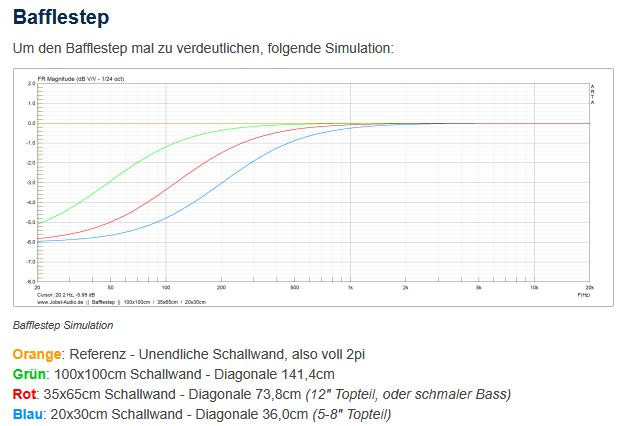

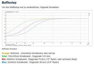

            Das TT-Chassis hat seitlich eine größere Schallwand. Baffle Step .....
Ansichten: 403
Größe: 62,4 KB
                Klicke auf die Grafik für eine vergrößerte Ansicht  Name: bafflestep.jpg Ansichten: 0 Größe: 62,4 KB ID: 728129
                Ja, aber die Seitenwand hat auch nur 35cm, nicht mal ein Sechstel der Wellenlänge bei 150Hz, und daran ändert sich ja nichts, wenn man die Boxen vertauscht.

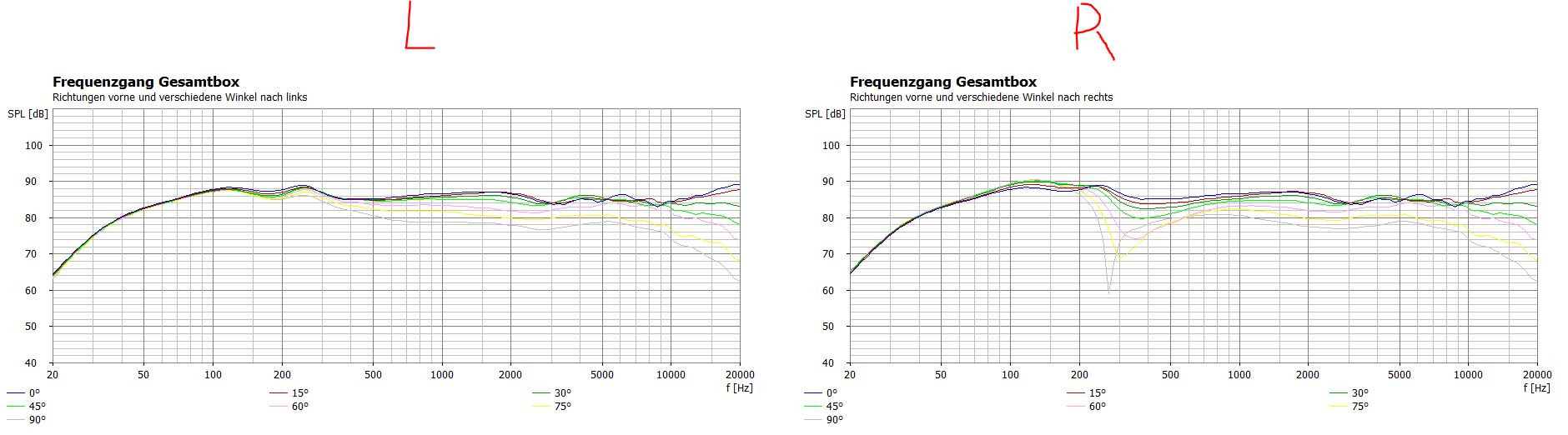

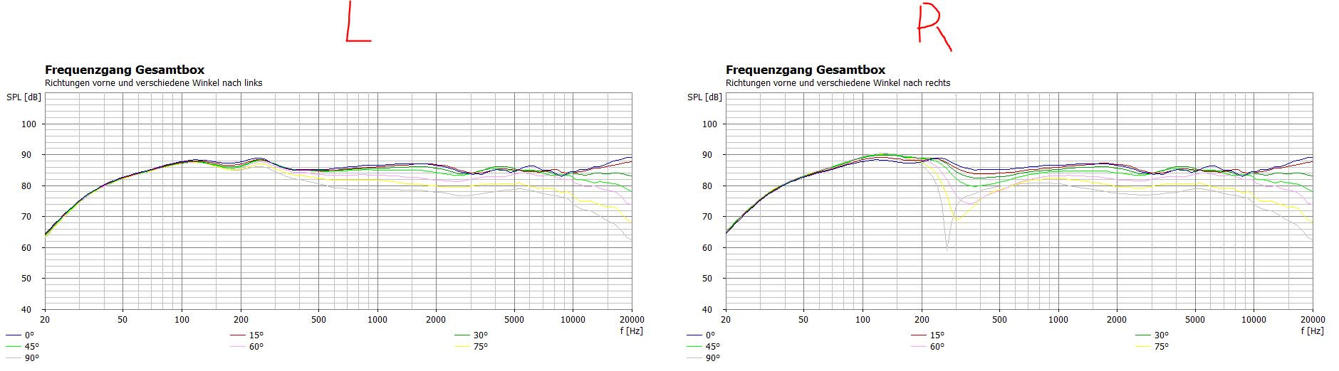

                  ich habe dir doch heute morgen die original Simulation der Vox angehängt, und da kannst du bei den Richtungsplots (Basss zeigt nach rechts) doch sehr schön sehen dass nach rechts mehr Bassenergie da ist, oder?
Ansichten: 396
Größe: 231,3 KB
                  Idealerweise ist dann am Hörplatz der sich dazwischen befindet auch mehr Basspegel. Und wenn man es jetzt richtig macht, würde man jetzt am Hörplatz den Basspegel messen und wenn zu viel da ist, diesen dann leicht nach unten korrigieren. Diese Aktion wäre dann auch gleichzeitig, bei nach innen zeigenden Bässen, gut für die gesamte Bassenergie im Raum, denn diese nimmt insgesamt dabei ab.

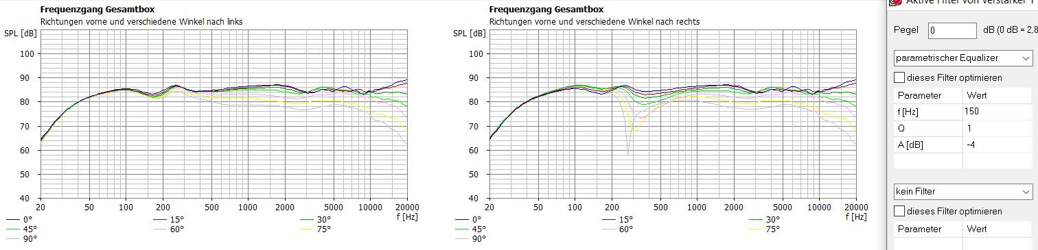

                    und schließlich habe ich heute morgen auch schon die Lösung dazu geschrieben, denn es sind zwei Themen zu machen,
                    1. Bässe nach innen und
                    2. rein von der Theorie heraus ein Absenken des Basses.
                    (Neben der Korrektur die man wegen der Raummoden machen muss)
Name: Vox200 mit Basskorrektur, Bässe nach innen.JPG
Ansichten: 395
Größe: 174,4 KB

                        Erstmal interessiert mich an den Richtungsplots nur die Seite wo ich sitze, und das ist bei nach innen zeigend hier in diesem Fall die "Rechte" Seite, und in Post 23 habe ich die Originalsimulation gezeigt mit der Überhöhung bei 150 Hz "unter leichten Winkeln" und in Post 24 habe ich die Überhöhung mit 4 dB korrigiert. (was insgesamt die Bassenergie im RAUM reduziert.) Tut mir leid ich würde mich jetzt entfernen, ich schaffe es nicht, zu erklären, was man bei Seitenbass machen muss, dass es funktioniert. Weiter gehts, für diejenigen die es interessiert, bei mir in meinen letzten Planungs-Threads, wo ich genau die Themen, wie ich es beschrieben habe auch umsetze. Gruß Timo

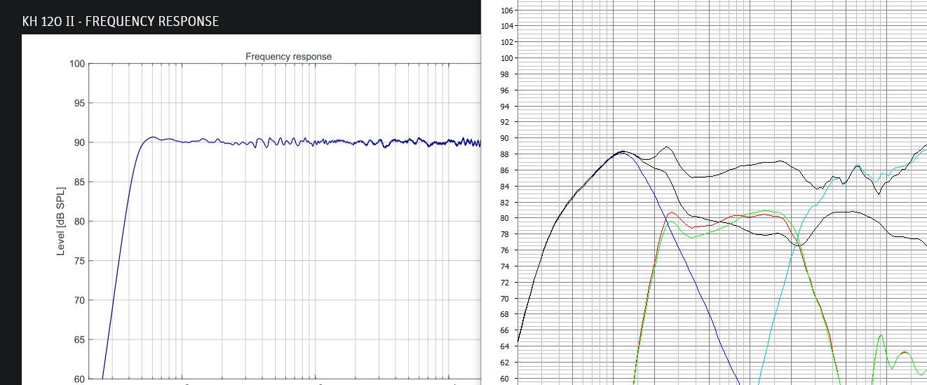

                            Und dass die KH fetter klingt, kein Wunder, die geht bis 44 Hz linear, die Vox nicht.
                            Klicke auf die Grafik für eine vergrößerte Ansicht  Name: kh120vox200.jpg Ansichten: 0 Größe: 190,2 KB ID: 728142
                              Das dachte ich zuerst auch, aber wenn man sich die Visatonmessung der Vox 200 anschaut, dann ist es anders. Außerdem geht der Neumann nur bis 50Hz konstant. Ganz oben habe ich die Zahlen dazu schon zusammengeschrieben: Beide Boxen haben -3dB bei ca. 45Hz, die Vox 200 hat bei 30Hz laut Visaton-Diagramm -10dB, der Neumann laut Neumann-Diagramm ca. -21dB.
