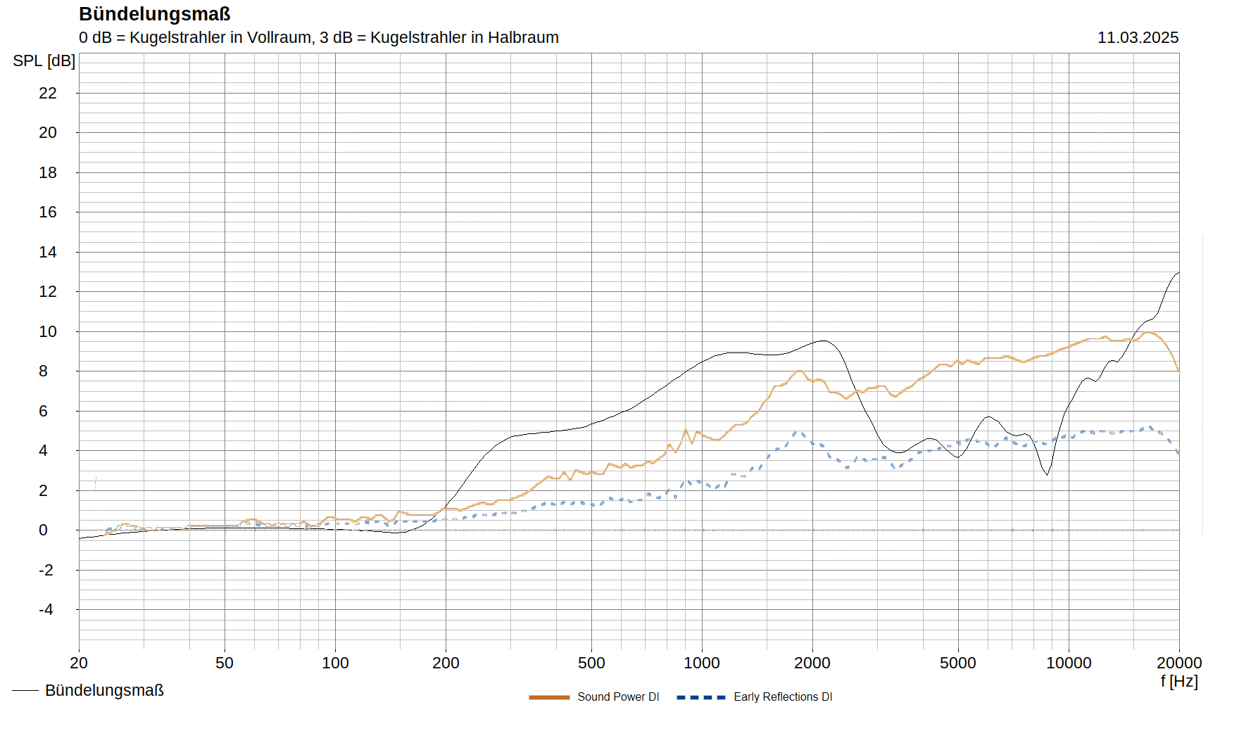

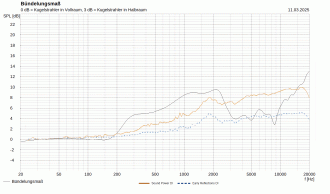

      Mit GIMP mal eben die Bündelungsmaße von Vox 200 und KH 120 II (Quelle) übereinandergelegt:
      Klicke auf die Grafik für eine vergrößerte Ansicht  Name: vox200_kh120ii_buendelung.gif Ansichten: 0 Größe: 82,8 KB ID: 728083
      Meine K4 (4-Wege-Kübel) hatten zwischen 220Hz und 10kHz einigermaßen gleichmäßig ansteigend 6–10dB. Die sollte ich mal wieder bauen.

        Habe ich schon lange (TTs nach außen). Aber ich glaube nicht, daß das einen Unterschied macht. Ich höre ja auf Achse. Ich glaube eher, daß es an der Gesamtbündelung liegt, siehe mein Post drüber. Die Vox200 schnürt über 200Hz erst stark ein und weitet dann wieder stark auf.

                          Sicher doch. Siehe Sono. Das Bündelungsmaß der Vox ist katastrofal, aber wem es gefällt....Ich kam mit allen Vox nicht klar.

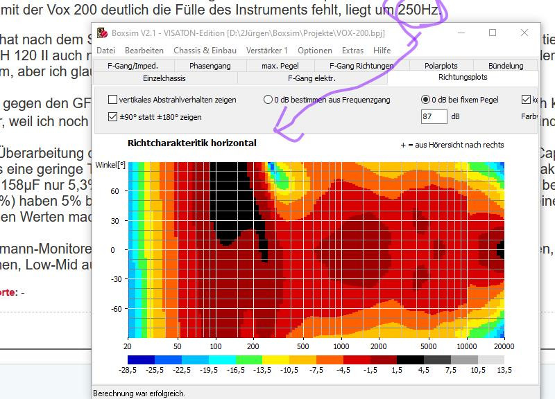

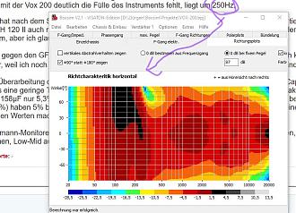

                            ich habe hier aus der Boxsimdatenbank die Simulation der VOX200, ... so schlecht sieht das nicht aus, ...
                            ich möchte damit kurz etwas erklären. Auch wenn man Solo hört, quasi nur eine Box. und ich Winkelmessungen mache, einmal zur Seite des Basses und einmal zur Seite ohne Bass. Es wird die Seite ohne Bass deutlich weniger Bass haben und die Seite mit dem Bass wird immer mehr Bass haben. Das kann man nutze indem man die Bässe nach innen zeigen lässt, ... am DSP den Bass am Hörplatz einpegelt, quasi runterdreht, wird automatisch weniger Moden insgesamt angeregt. Denn am Hörplatz passt es und zur Seite ohne Bass wird der Bass deutlich, mit 2-3 dB, weniger. DAS ist der Vorteil des Seitenbasses. Man benötigt einen Bassreger (oder DSP), der bei um die 100 Hz den Bass absenken kann. Insgesamt ist bei Seitenbass mit Bässe nach innen und Eingepegelt deutlich weniger Bassenergie im Raum, und man vermisst am Hörplatz keinen Bass!
                            ps. erstmal sieht zwar die Seite ohne Bass neutraler aus, aber das muss mit einem DSP nach innen zeigend korrigiert werden dass es nach innen passt. ich kann es nicht besser beschreiben, tut mir leid

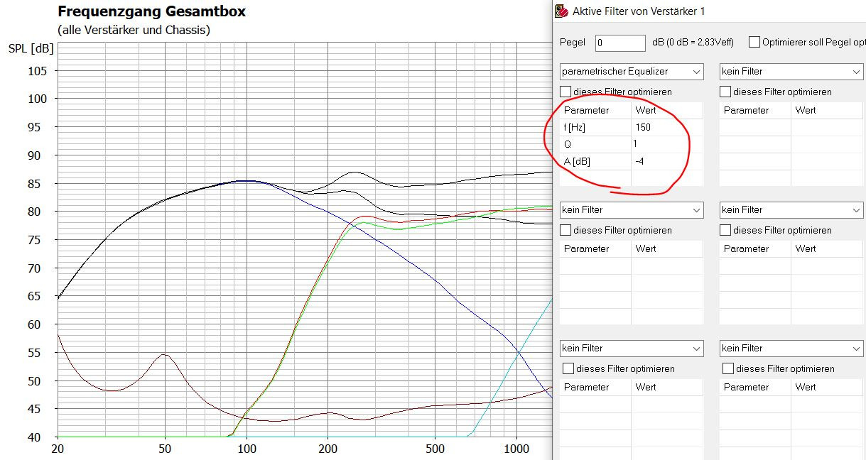

                              • 10991
Name: Basskorektur beim Seitenbass.JPG
Ansichten: 727
Größe: 224,9 KB

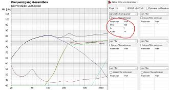

                              ich habs mal kurz gemacht, es sind rund 4 dB bei der Vox200 was man schon an der Box ohne Raumeinwirkung korrigieren sollte, dann passt es auch mit dem Bass am Hörplatz mit Bässe nach innen zeigend:
