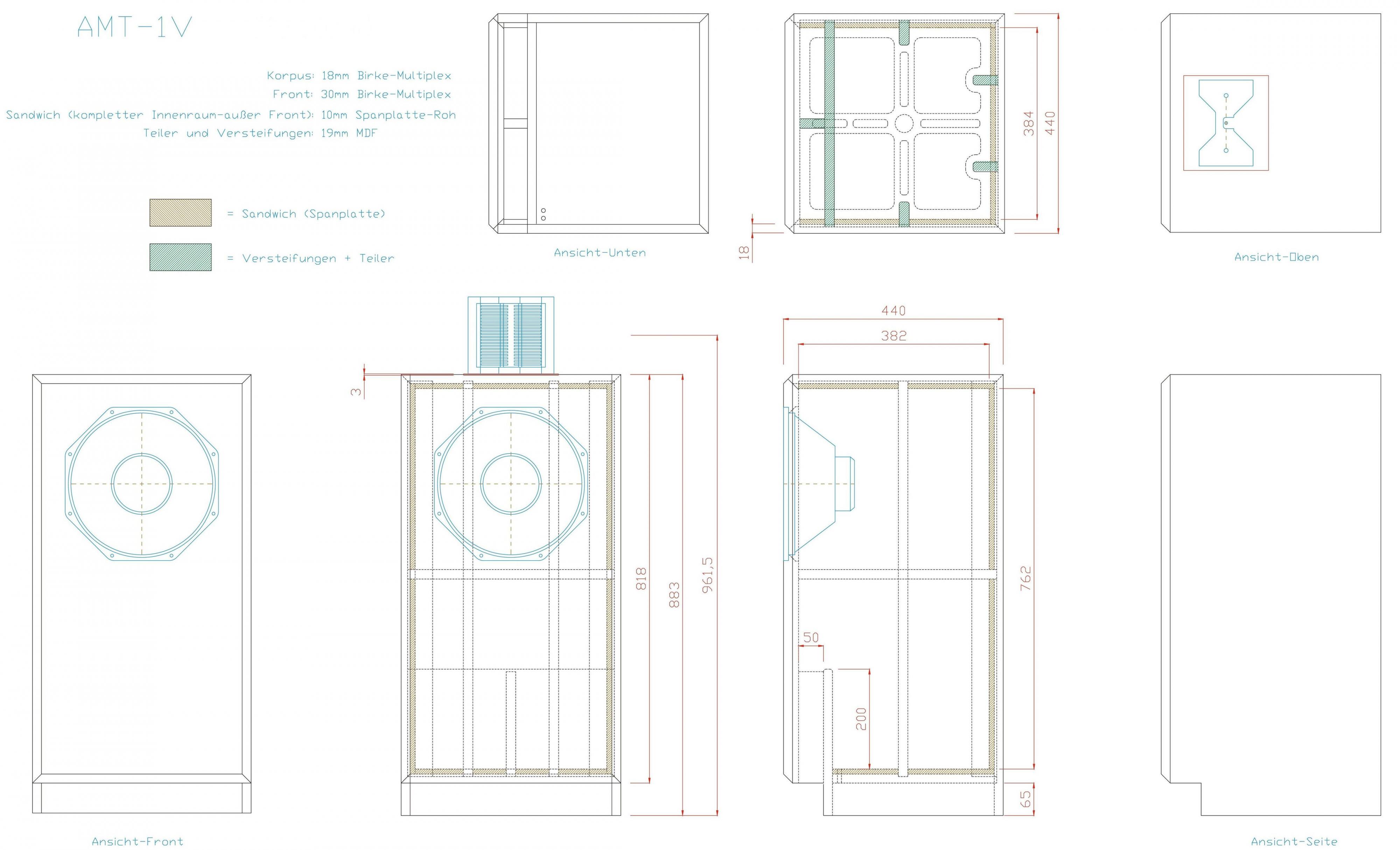

        Von Bernd Dörfler, bd audio engineering, Mattsies, bekam ich ein faires Angebot für ein fertig aufgebautes Gehäuse:
        Es wird ein Sandwich-Gehäuse, alle Wände 28 mm stark (innen 10 mm Spanplatte roh + außen 18 mm Birke Multiplex), mit Ausnahme der Frontschallwand, die in 30 mm Birke MPX gefertigt werden wird. Dann kann auch der 12" Visaton PAW30ND bündig eingefräst werden.
        Aussteifungen (in Anlehnung an den Hobby HiFi Bauvorschlag) in 19 mm MDF, 50 mm hoch, auf den Seitenwänden und Rückwänden, sowie natürlich einer Längs- und Querversteifung zusätzlich in etwa in der Gehäusemitte.
        Finish:
        In matt weinrot geölt/gebeizt.
        Die Frequenzweiche wird, wie im Hobby HiFi Bauvorschlag, gut zugänglich außerhalb des Gehäuses, unter der Box, liegen.

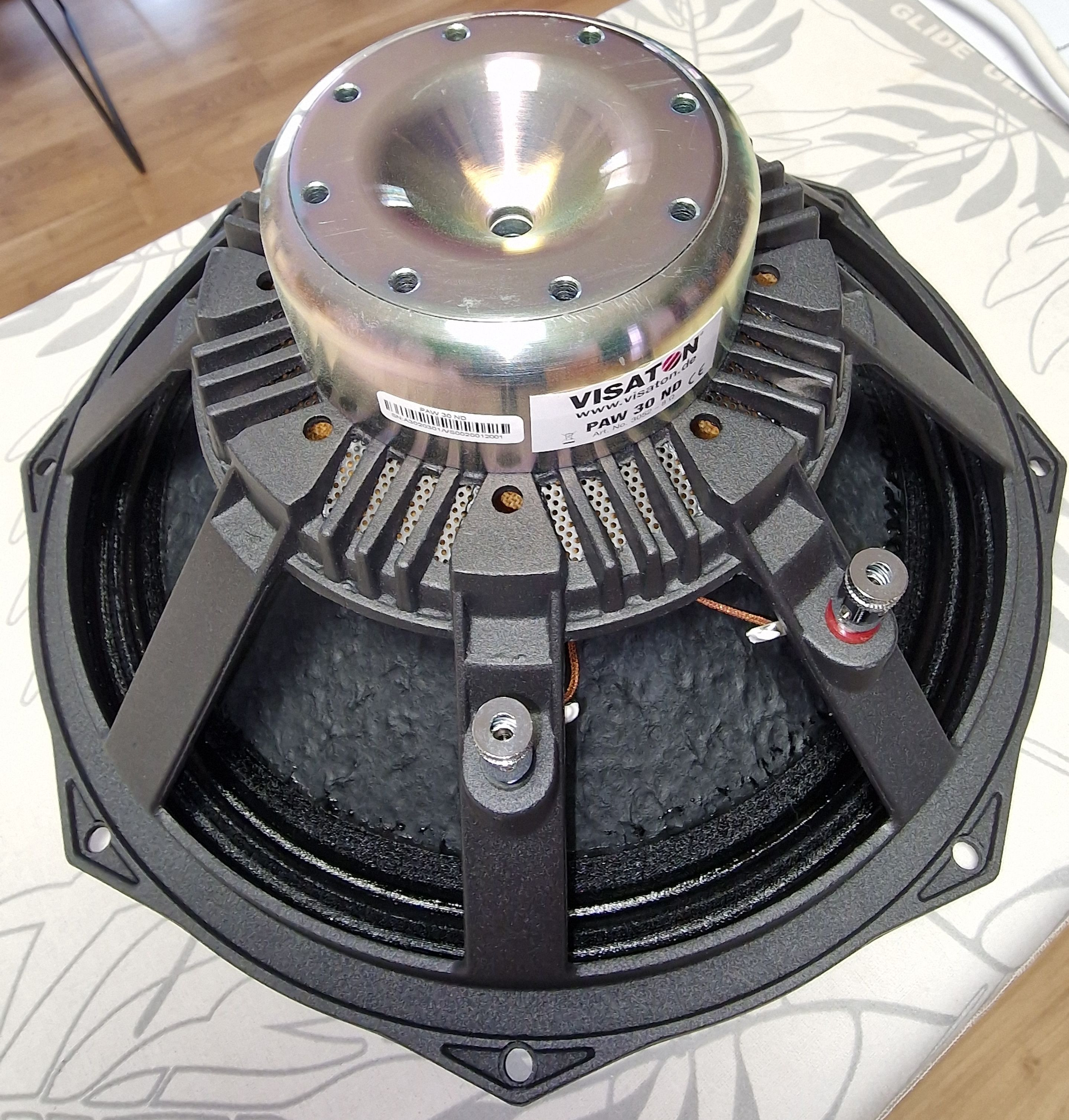

        Heute kamen die beiden VISATON PAW30ND.
        Die Chassis sehen sehr gut aus, die Papier-/Pappmembran scheint luftgetrocknet zu sein, und die Gewebesicke ist mit einem klebrigen Beschichtungsmittel behandelt worden....

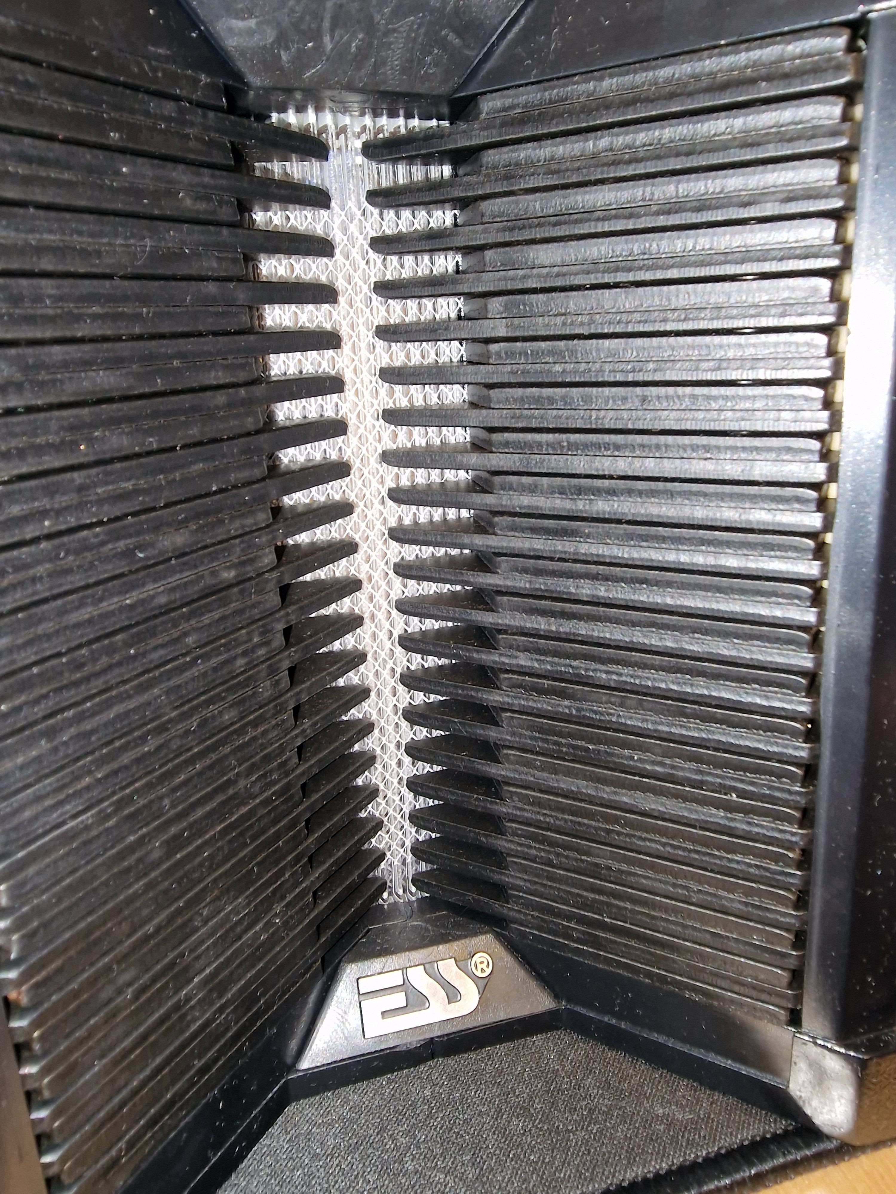

        Hier ein Foto des ESS AMT-1, gefertigt am 01.12.23, gekauft Ende Februar 2024:
        Klicke auf die Grafik für eine vergrößerte Ansicht  Name: ESS AMT-1 2024 Nahaufnahme 1.jpg Ansichten: 0 Größe: 2,39 MB ID: 718463
        Und hier zwei Fotos des PAW30ND:
        Klicke auf die Grafik für eine vergrößerte Ansicht  Name: Visaton PAW30ND Tieftöner 1b.jpg Ansichten: 0 Größe: 1,67 MB ID: 718461
        Klicke auf die Grafik für eine vergrößerte Ansicht  Name: Visaton PAW30ND Tieftöner 2a.jpg Ansichten: 0 Größe: 2,69 MB ID: 718462

                  Da ein Bild mehr sagt als viele Worte, hier der Detailplan, so wie das Gehäuse der AMT-1V für mich umgesetzt werden soll.
                  (c) Bernd Dörfler, bd audio engineering, Mattsies (und danke für die Freigabe für die Veröffentlichung hier im Forum).
Name: HOBBY HIFI AMT-1V VERSION 2 final.jpg
Ansichten: 1397
Größe: 517,2 KB

                    Sehr schön umgesetzt. Toll!

                      Der Entwurf sieht auch für meine Begriffe vielversprechend aus....
                      Die bauliche Umsetzung des Projektes wird im Juni erfolgen.
                      Alles Nötige ist bereits da, die Gehäuse kommen dann in ca. 4 bis 5 Wochen.
