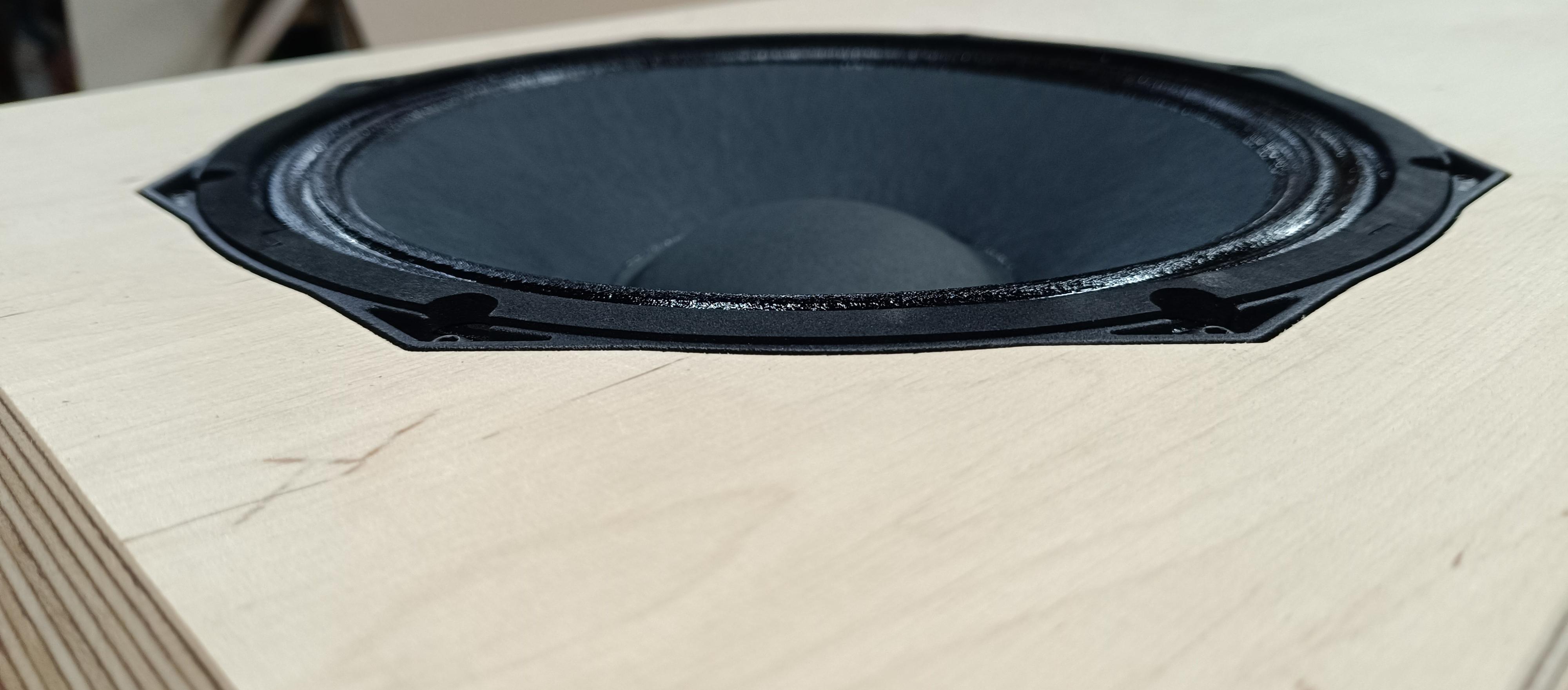

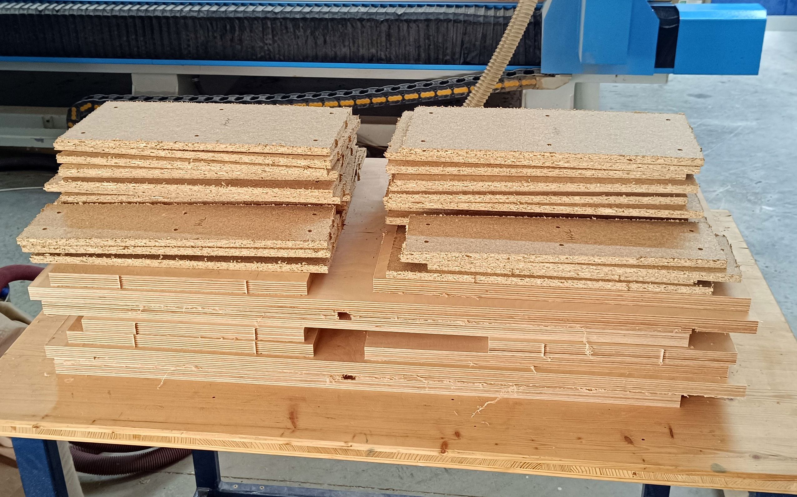

      Ja, klar, ist aber noch ein größerer Aufwand...

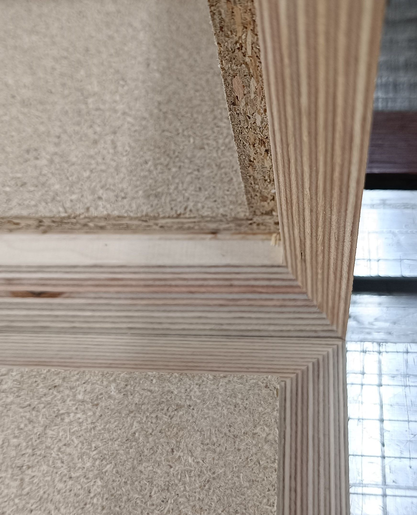

      Das Rohmaterial ist zugeschnitten (geplanter Sandwich-Aufbau des Gehäuses mit innen 10 mm Spanplatte roh verklebt mit außen 18 mm Birke MPX).
      Jetzt erfolgt die weitere Bearbeitung inkl. der Fräsungen (Korpus-Bretter auf 45°, Lochkreis für den Visaton PAW 30ND, Längs- und Querversteifung, etc.).
      Mein Dank an Bernd Dörfler (bd audio-engineering, Mattsies), der mir den weiteren Baufortschritt wie hier im Bild festhalten wird.
Name: Korpus+Sandwich - Rohmaterial.jpg
Ansichten: 1203
Größe: 1,08 MB
      Viele Grüße,
      Alexander

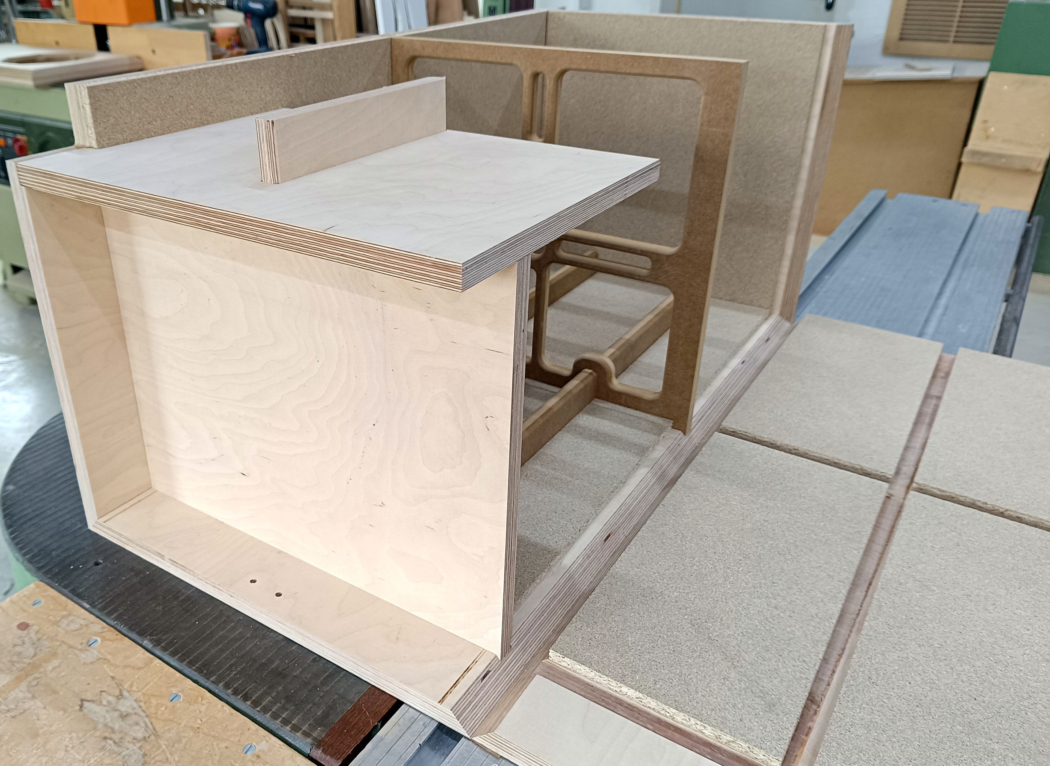

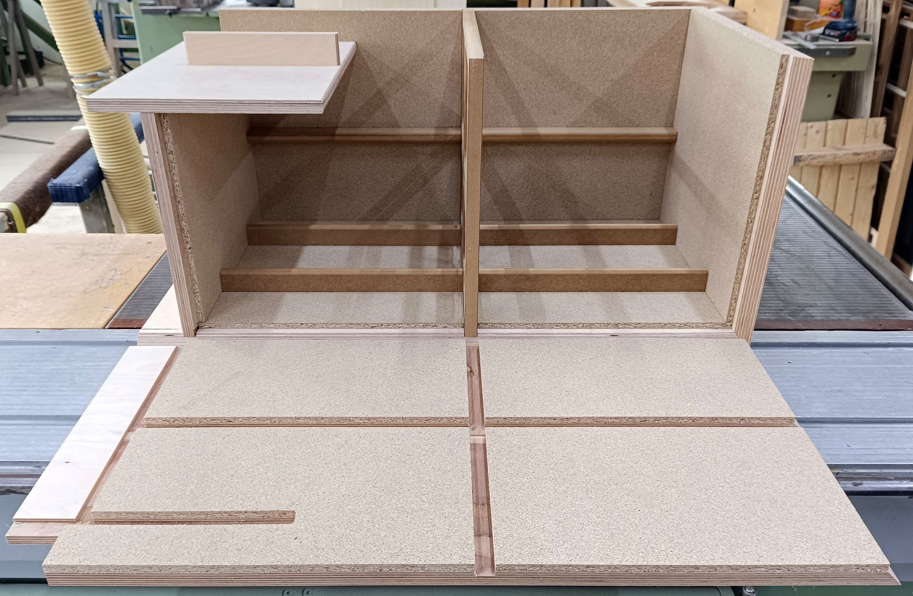

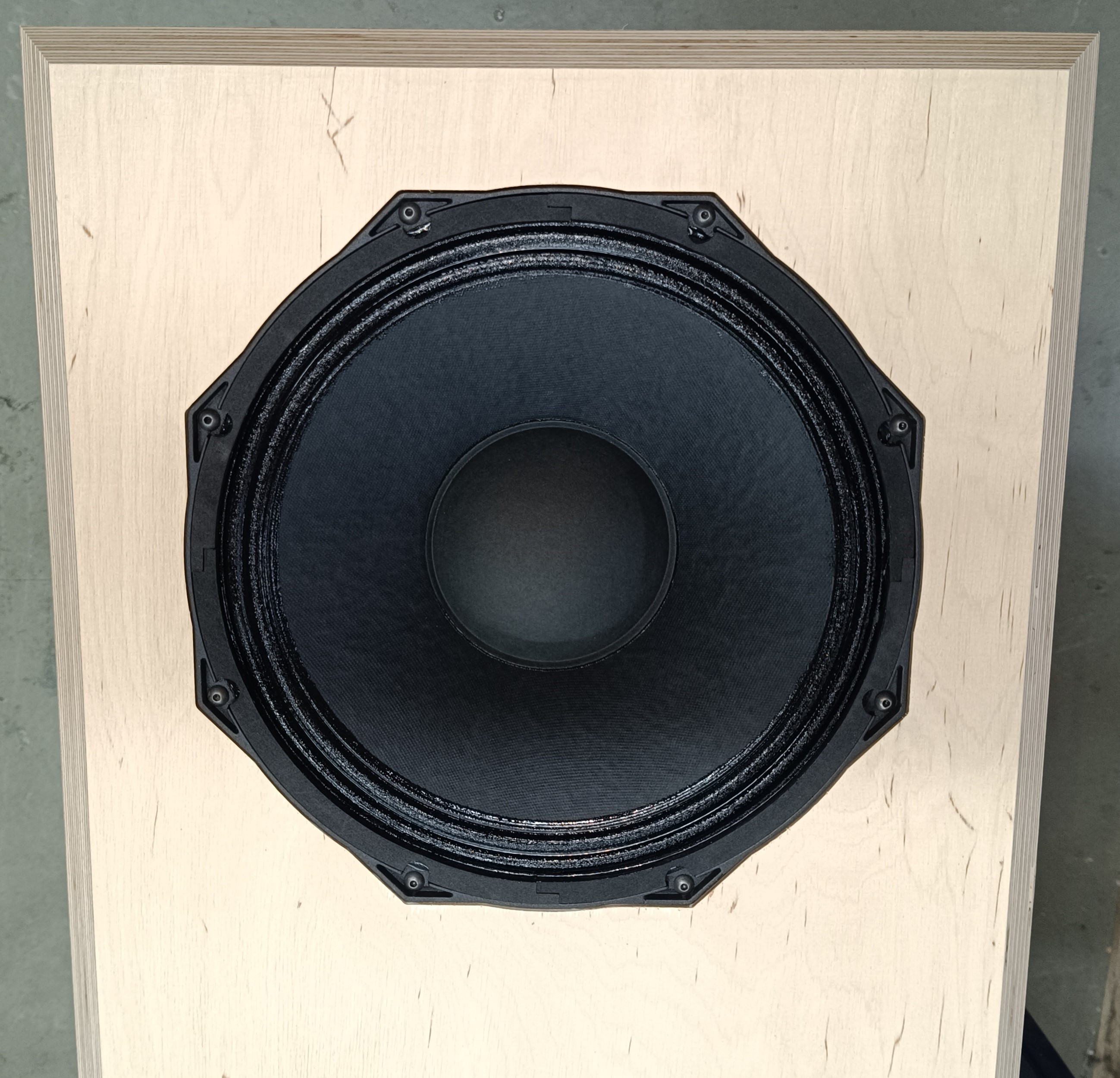

        #48
        Weiter ging es....
Ansichten: 1156
Größe: 810,0 KB
ID: 721726Klicke auf die Grafik für eine vergrößerte Ansicht
Ansichten: 1147
Größe: 751,9 KB
ID: 721727Klicke auf die Grafik für eine vergrößerte Ansicht
Ansichten: 1126
Größe: 427,9 KB
ID: 721728Klicke auf die Grafik für eine vergrößerte Ansicht
Ansichten: 1140
Größe: 1,13 MB
ID: 721729Aktuell wird das Gehäuse von Bernd Dörfler, bd audio engineering, zusammen geklebt.
        Beste Grüße,
        Alexander

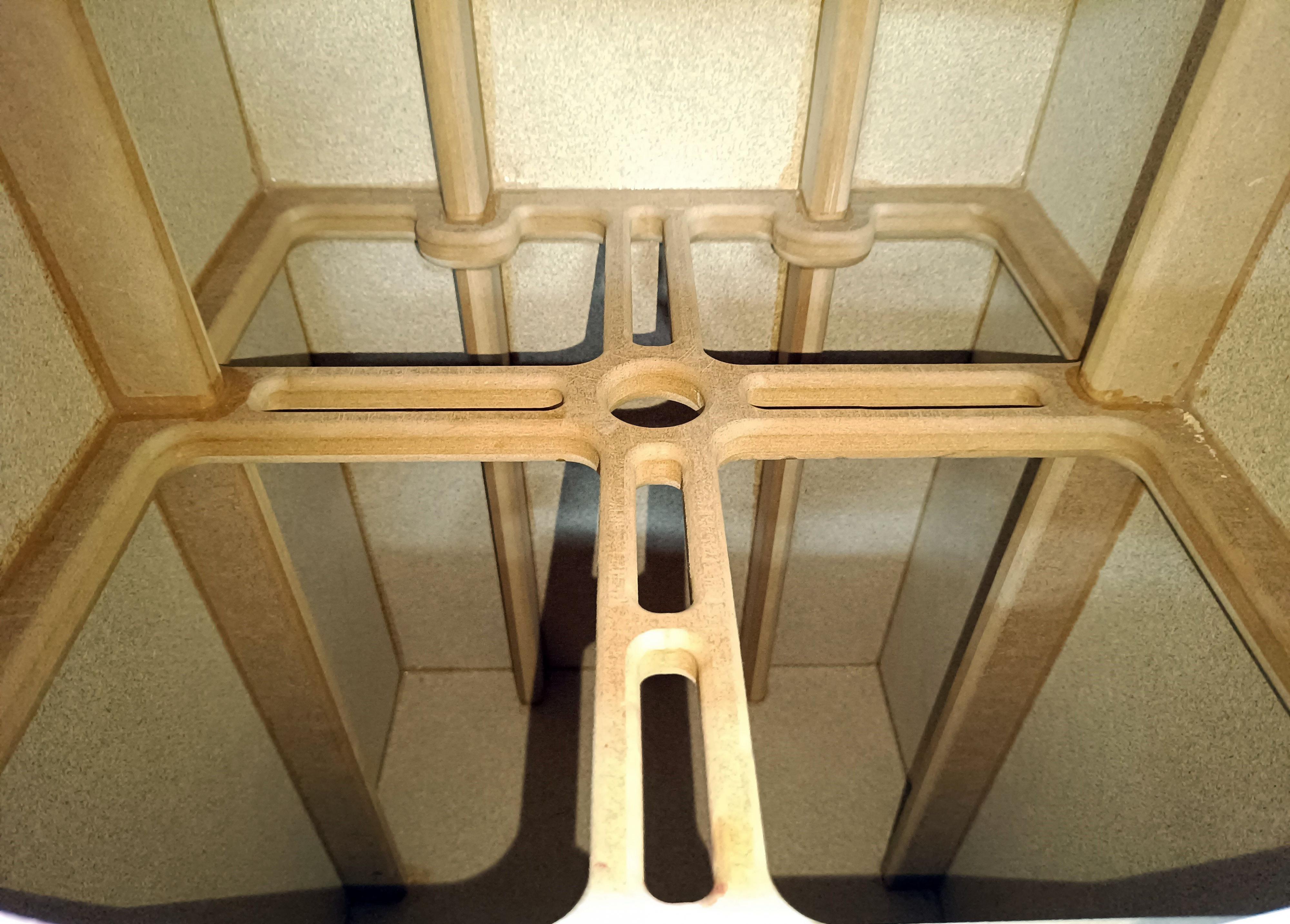

            #50

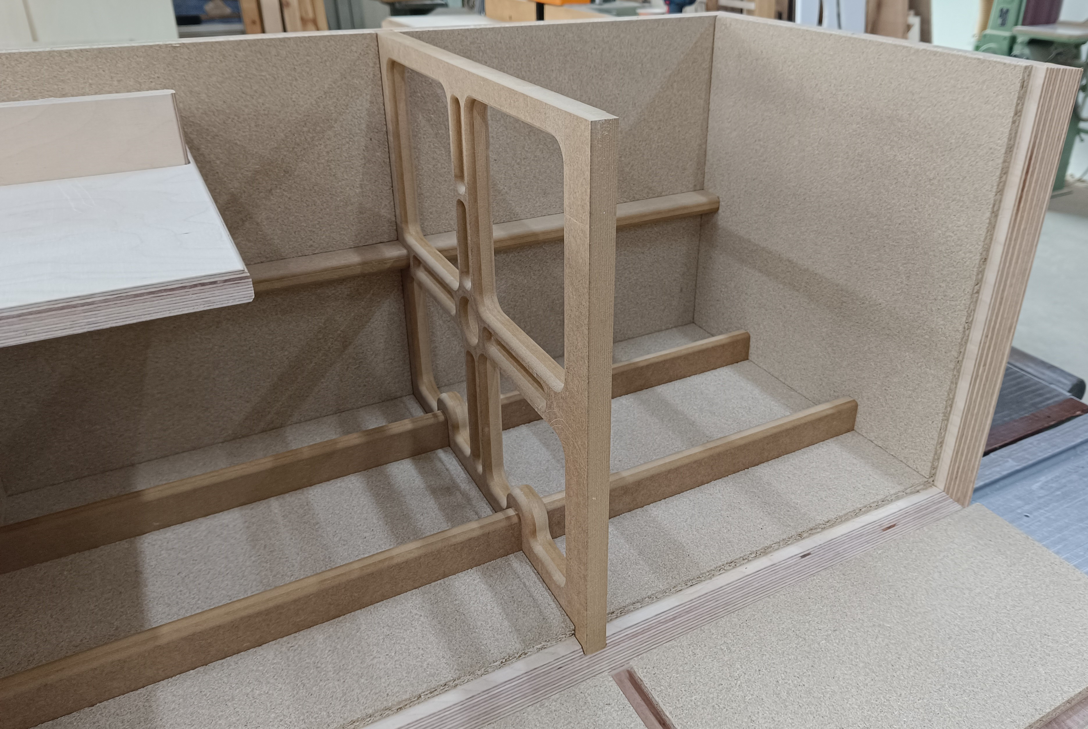

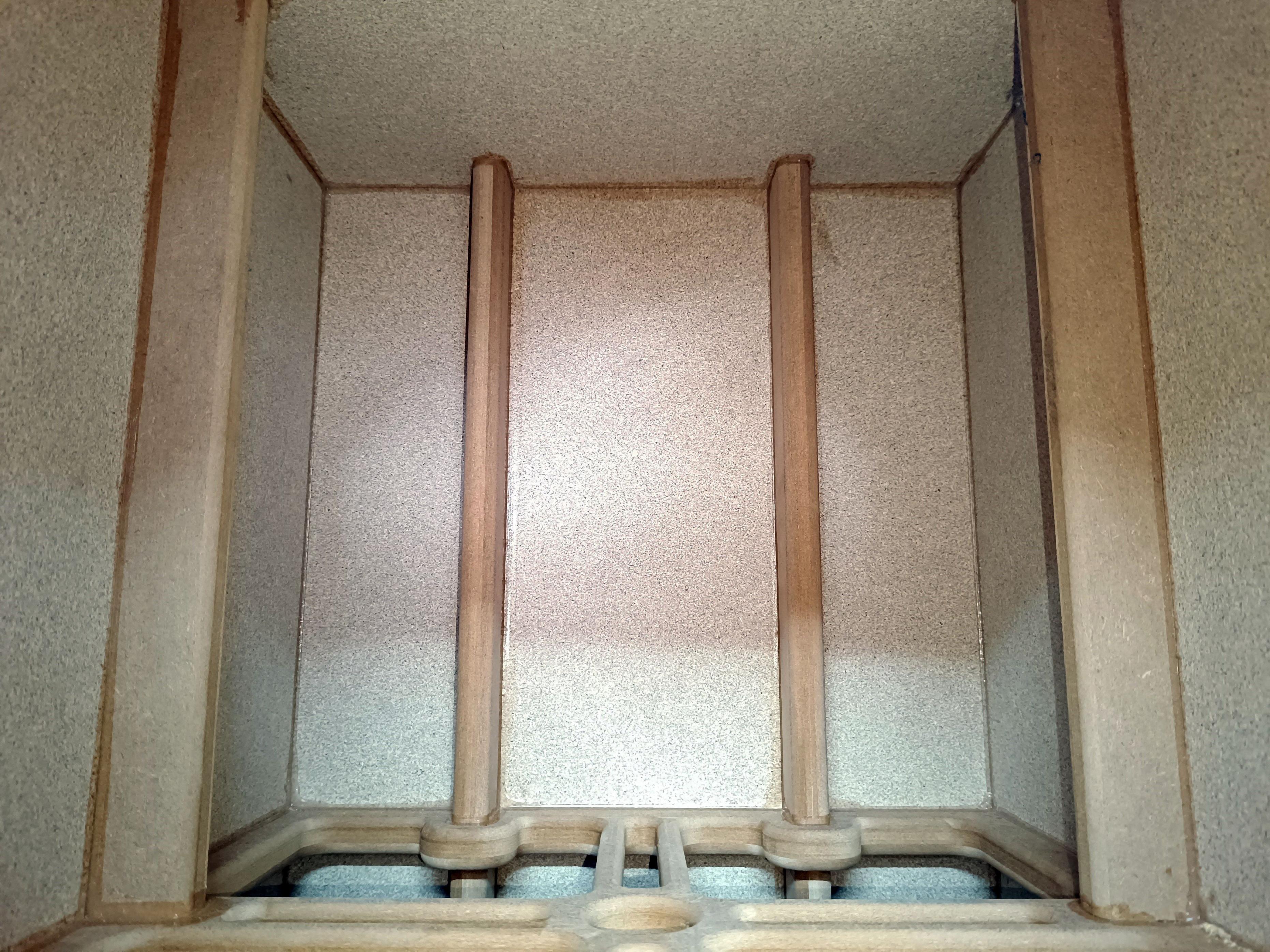

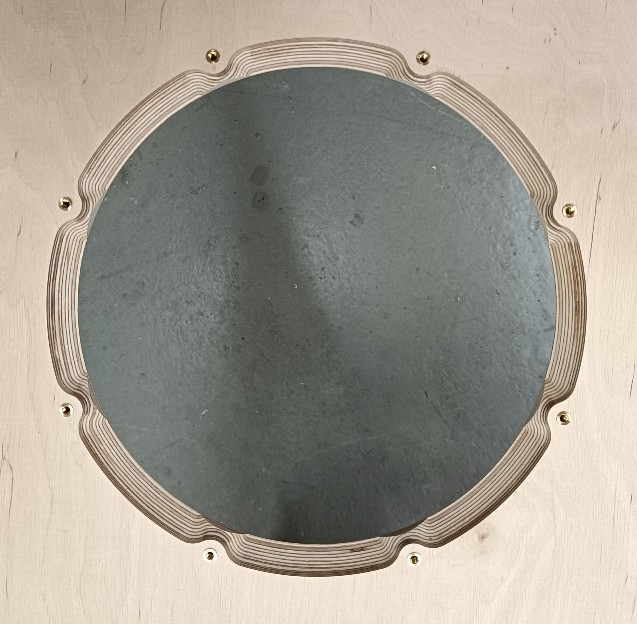

            Und so sieht das innen aus:
            Die von Hr. Timmermanns vorgesehenen Längsversteifungen werden in dieser Version der AMT-1V ergänzt durch eine zusätzliche umlaufende Versteifung.
Ansichten: 1029
Größe: 1,82 MB
ID: 721826Klicke auf die Grafik für eine vergrößerte Ansicht
Ansichten: 1018
Größe: 1,72 MB
ID: 721827Klicke auf die Grafik für eine vergrößerte Ansicht
Ansichten: 1026
Größe: 1,76 MB
ID: 721828Klicke auf die Grafik für eine vergrößerte Ansicht
Ansichten: 1007
Größe: 587,7 KB
ID: 721829Im letzten Bild schön zu sehen:
            Alle Außenwände bestehen auch einem Sandwich aus 10 mm Spanplatte und 18 mm Birke MPX (außer der Frontschallwand: 30 mm Birke MPX).
            Mein Dank gilt auch dieses Mal Herrn Bernd Dörfler, bd audio engineering, Mattsies.
            Beste Grüße,
            Alexander

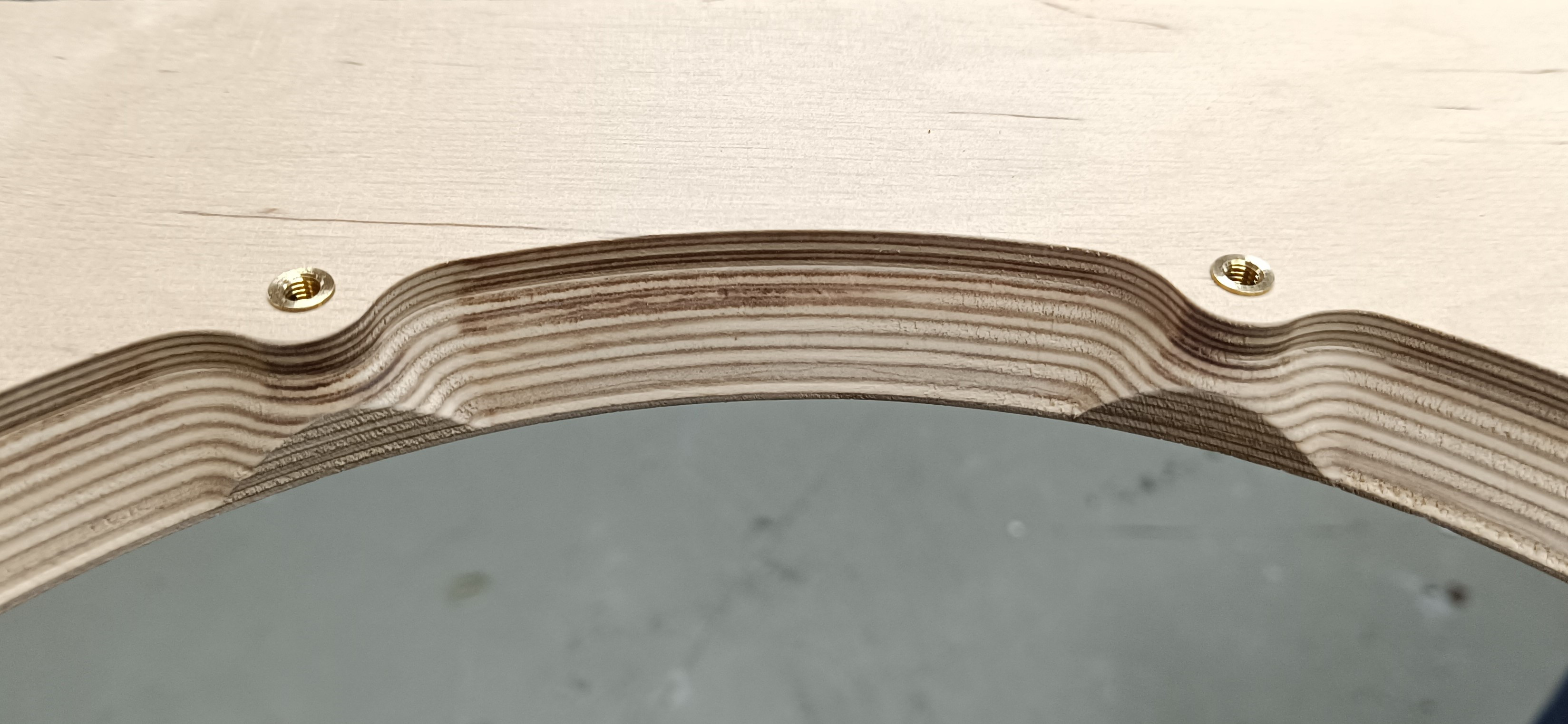

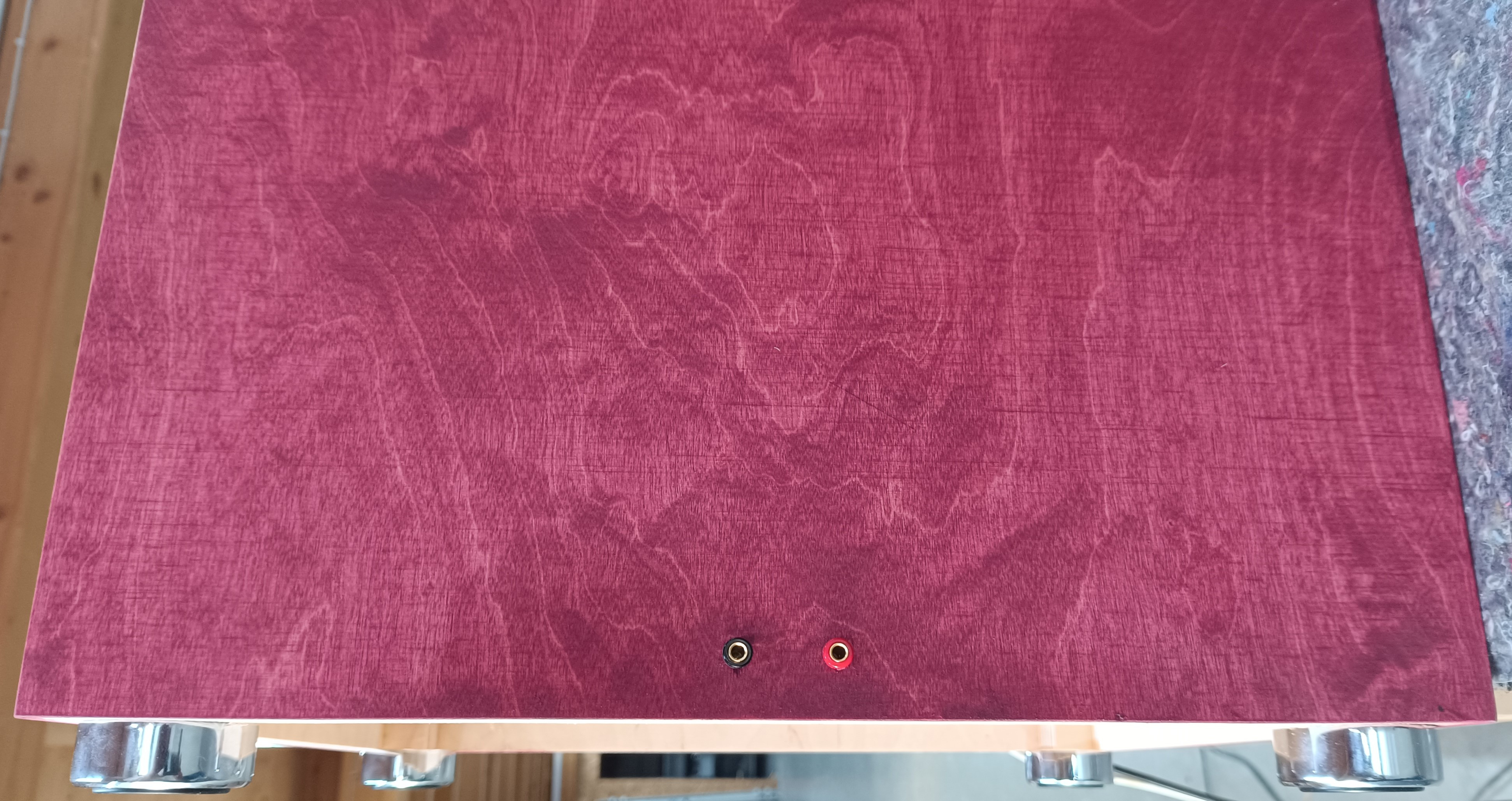

                              #59

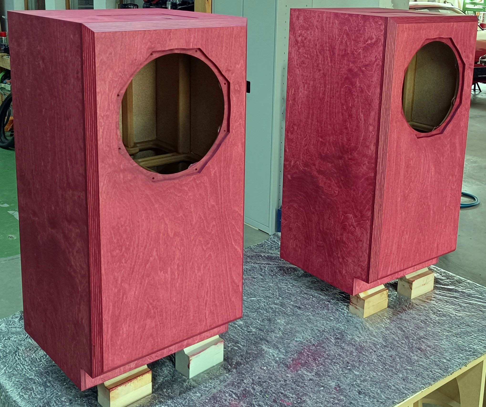

                              Die Gehäuse wurden fertig, inkl. der letzten Ölung....
                              Mein Dank geht auch dieses Mal an Bernd Dörfler, bd audio engineering, in Mattsies.
Ansichten: 778
Größe: 978,4 KB
ID: 722296Klicke auf die Grafik für eine vergrößerte Ansicht
Ansichten: 759
Größe: 1,40 MB
ID: 722297Klicke auf die Grafik für eine vergrößerte Ansicht
Ansichten: 766
Größe: 1,38 MB
ID: 722298Klicke auf die Grafik für eine vergrößerte Ansicht
Name: Fertig geölt.jpg
Ansichten: 755
Größe: 901,4 KB

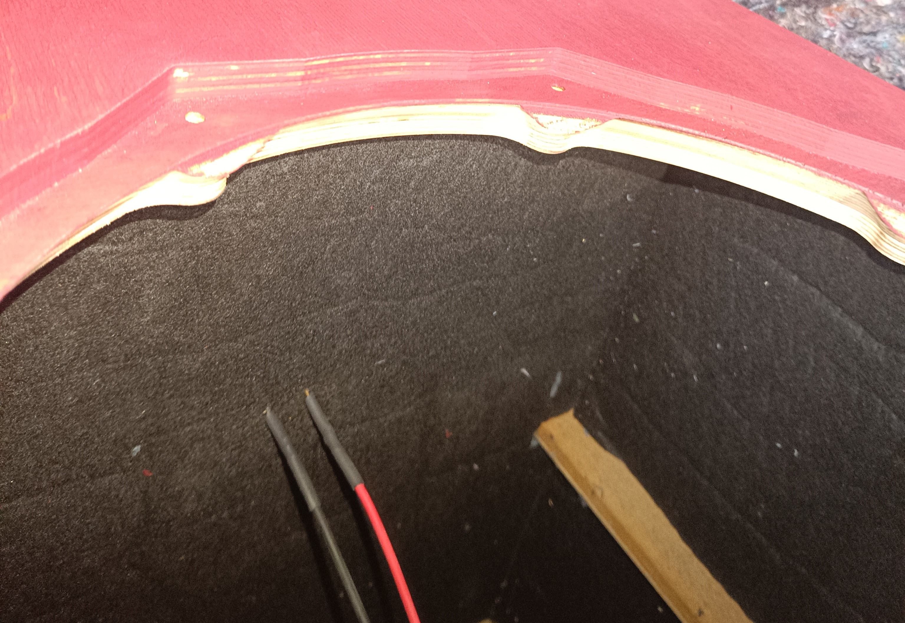

ID: 722299Jetzt kommt noch die Innenverkabelung rein, das "Damping 20" (aus dem Kfz-Zubehörhandel, entspricht Damping 10 bzw. Damping 30, nur halt in 20 mm Stärke, anstatt des von Bernd Timmermanns vorgesehenen Bodum 800).
                              Zum Schluss dann die Schafwolle (anstelle der schlichten Acrylwatte).
                              Und natürlich die Frequenzweiche, wie im Hobby HiFi Bauplan vorgesehen, außerhalb es Gehäuses, unterhalb der Bodenplatte.
                              Beste Grüße,
                              Alexander

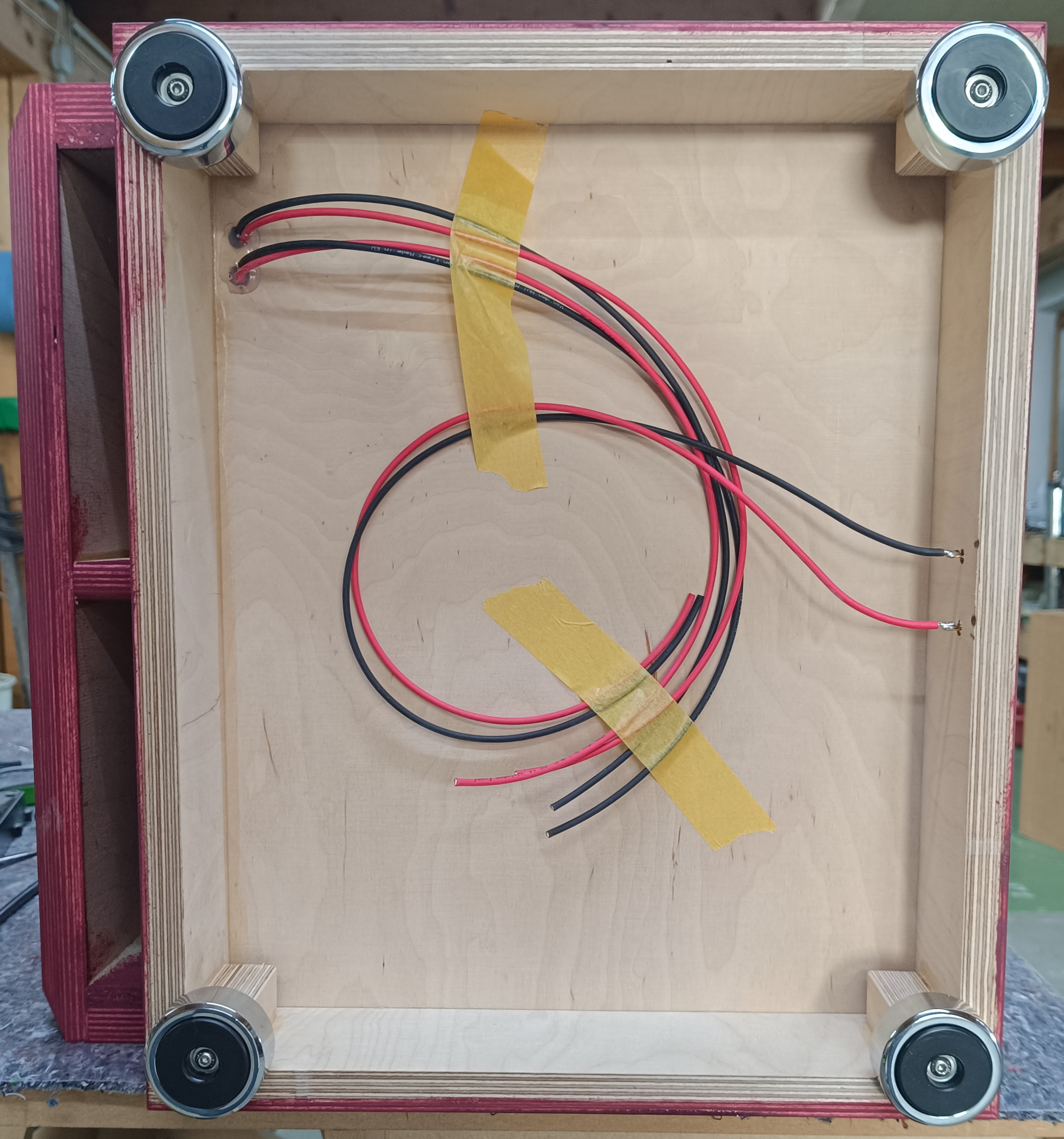

                                Und hier noch ein paar Detailbilder.

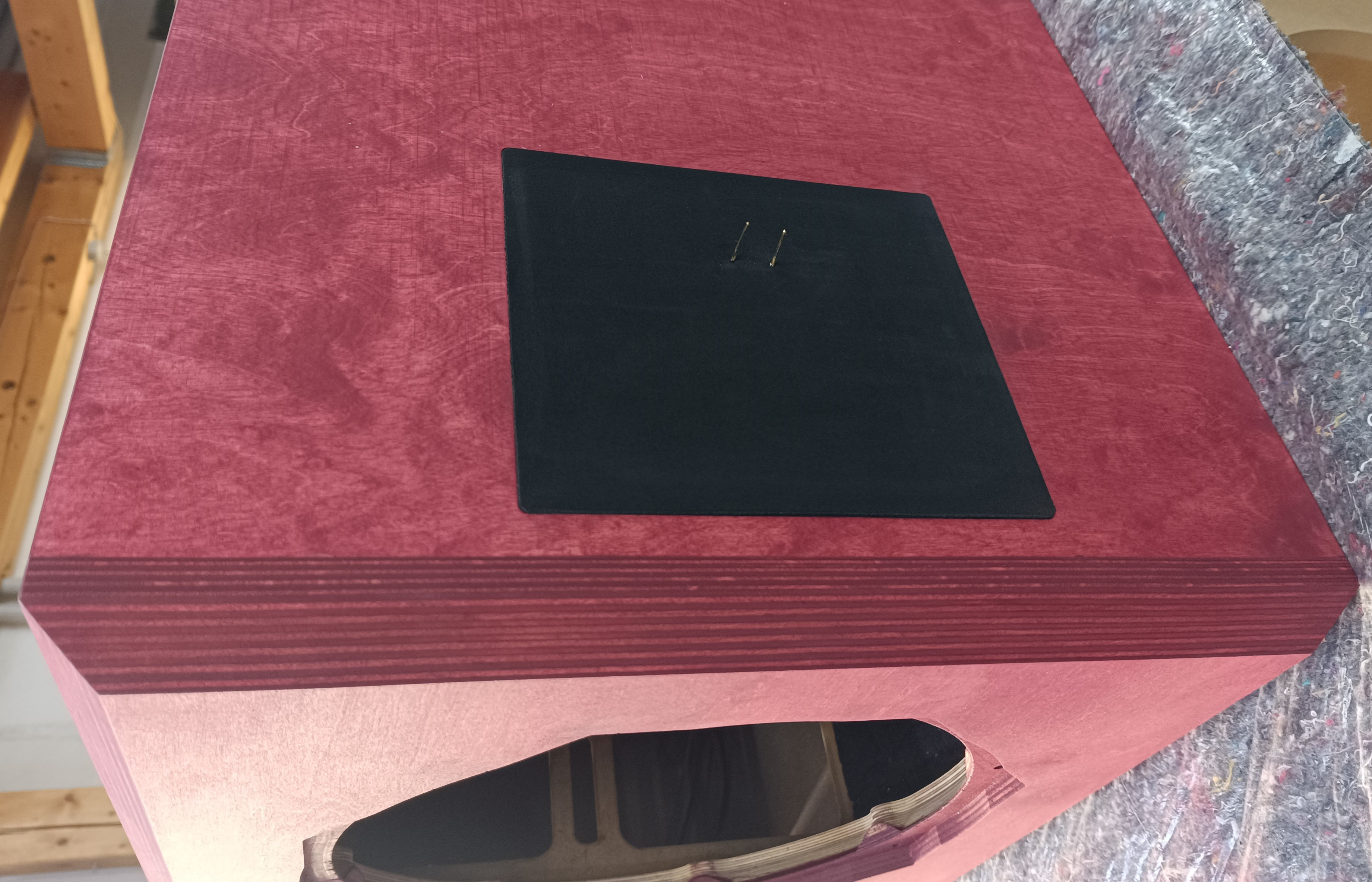

                                Man sieht auch das eingeklebte "Damping 20" (aus dem Kfz-Zubehörhandel, entspricht Damping 10 bzw. Damping 30, nur halt in 20 mm Stärke, anstatt des von Bernd Timmermanns vorgesehenen Bodum 800), sowie das Anschlussterminal hinten unten am Frequenzweichenfach (= zwei Einpressbuchsen), sowie die "Lötfahnen" oben auf dem Deckel für das Anlöten der Zuleitungen zum ESS AMT.
                                Der ESS AMT wird auf dem 3 mm starken Moosgummi stehen....
Ansichten: 714
Größe: 1,72 MB
ID: 722359Klicke auf die Grafik für eine vergrößerte Ansicht
Ansichten: 707
Größe: 1,49 MB
ID: 722360Klicke auf die Grafik für eine vergrößerte Ansicht
Ansichten: 699
Größe: 1,53 MB
ID: 722361Klicke auf die Grafik für eine vergrößerte Ansicht
Name: Weichenfach mit Füßen.jpg
Ansichten: 702
Größe: 1,03 MB
ID: 722362Das Bild oberhalb ist eine "Innenansicht" des Frequenzweichenfaches unterhalb der eigentlichen Box sowie die Standfüßchen.
                                Die Abholung der Gehäuse erfolgt vermutlich am Wochenende.
