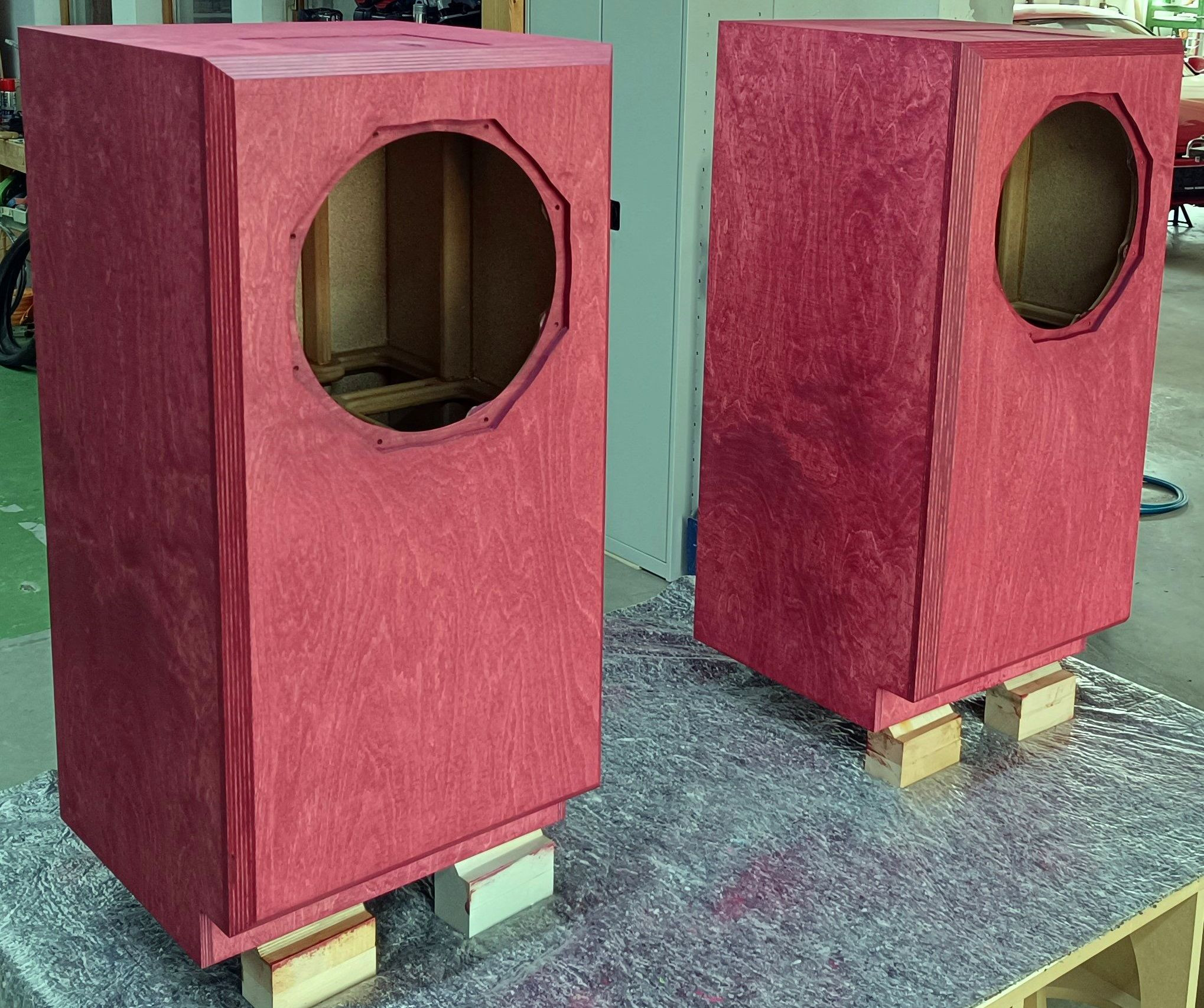

    Hallo und guten Abend,
    das Gehäuse wurde vom Schreiner mit farbigem RUBIO Monocoat Hartöl behandelt: www.rubiomonocoat.de/oil-plus-2c
    Also keine traditionelle Beize, sondern ein farbiges Hartöl.
    Eine weitere Oberflächenbehandlung ist nach Aussage meines Schreiners nicht nötig.
    Das selbe Hartöl -natur, also nicht farbig- setzte der Schreiner schon vor gut 1 1/2 Jahren beim Mittel-Hochton-Gehäuse meiner Klang & Ton TODO ein. Und das ist bis heute optisch, haptisch und rein funktional perfekt.
    Das Bassgehäuse, mit dem 12" Tieftöner, wurde schon 2001 gebaut (damals noch mit einem Visaton TIW 360 bestückt und im Zusammenspiel mit einem Manger MSW im Mittel-Hochtonbereich), und seinerzeit zwei Mal klarlackiert...

    Sieht nach EP Beize aus, also für mich auf dem Foto Nach dem beizen sollte noch lackiert werden.
    Einen Kommentar schreiben:
    antwortet
    Hut ab, die Box ist wirklich sehr gut geworden, und warum ich hier poste, ist die Frage, was für eine Beschichtung du gewählt hast? ich habe die letzten Posts alle gelesen, aber keinen Hinweis darauf gefunden was du da aufgetragen hast.
    Wie geschrieben sehr tolle Box. Gruß Timo

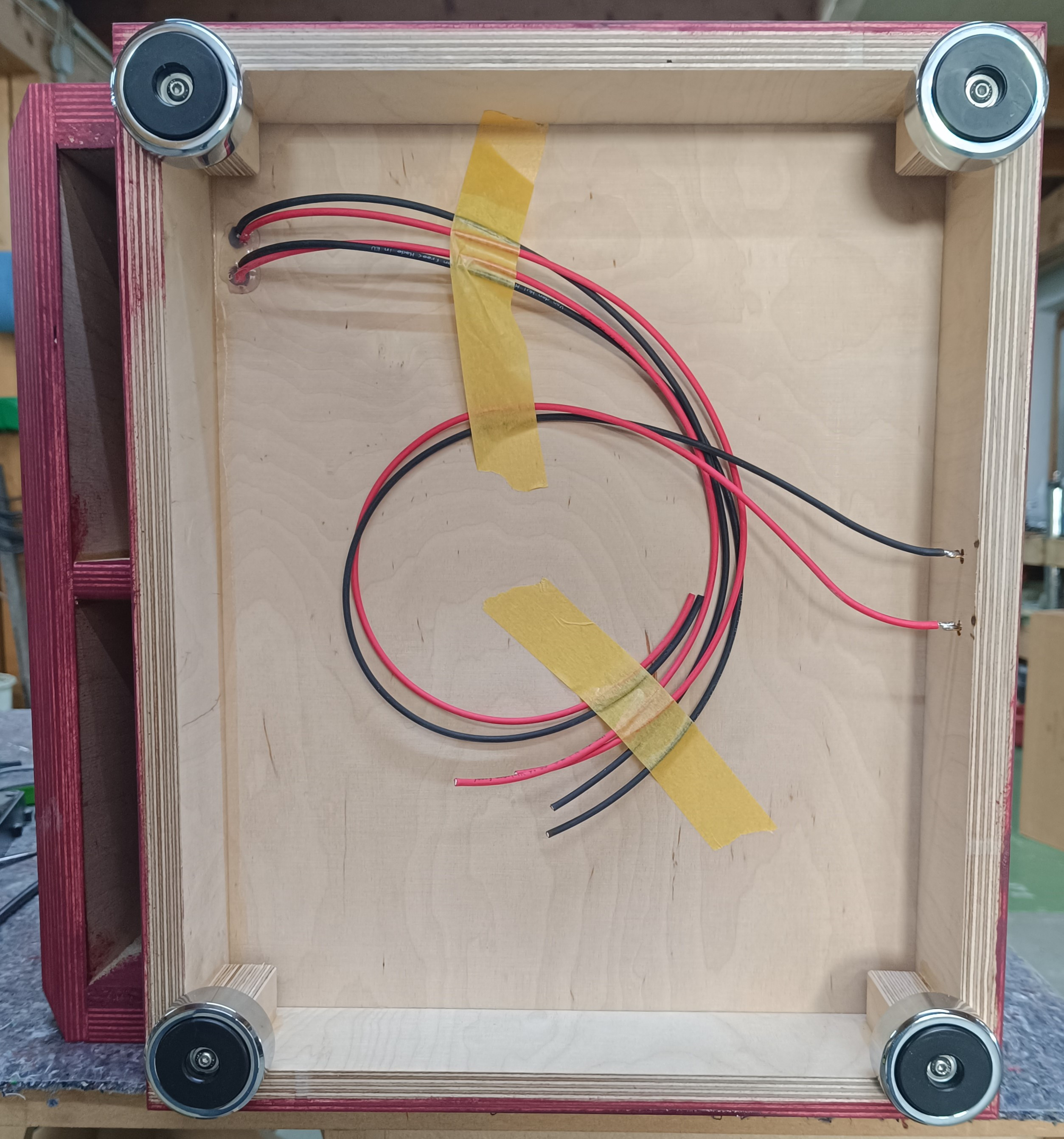

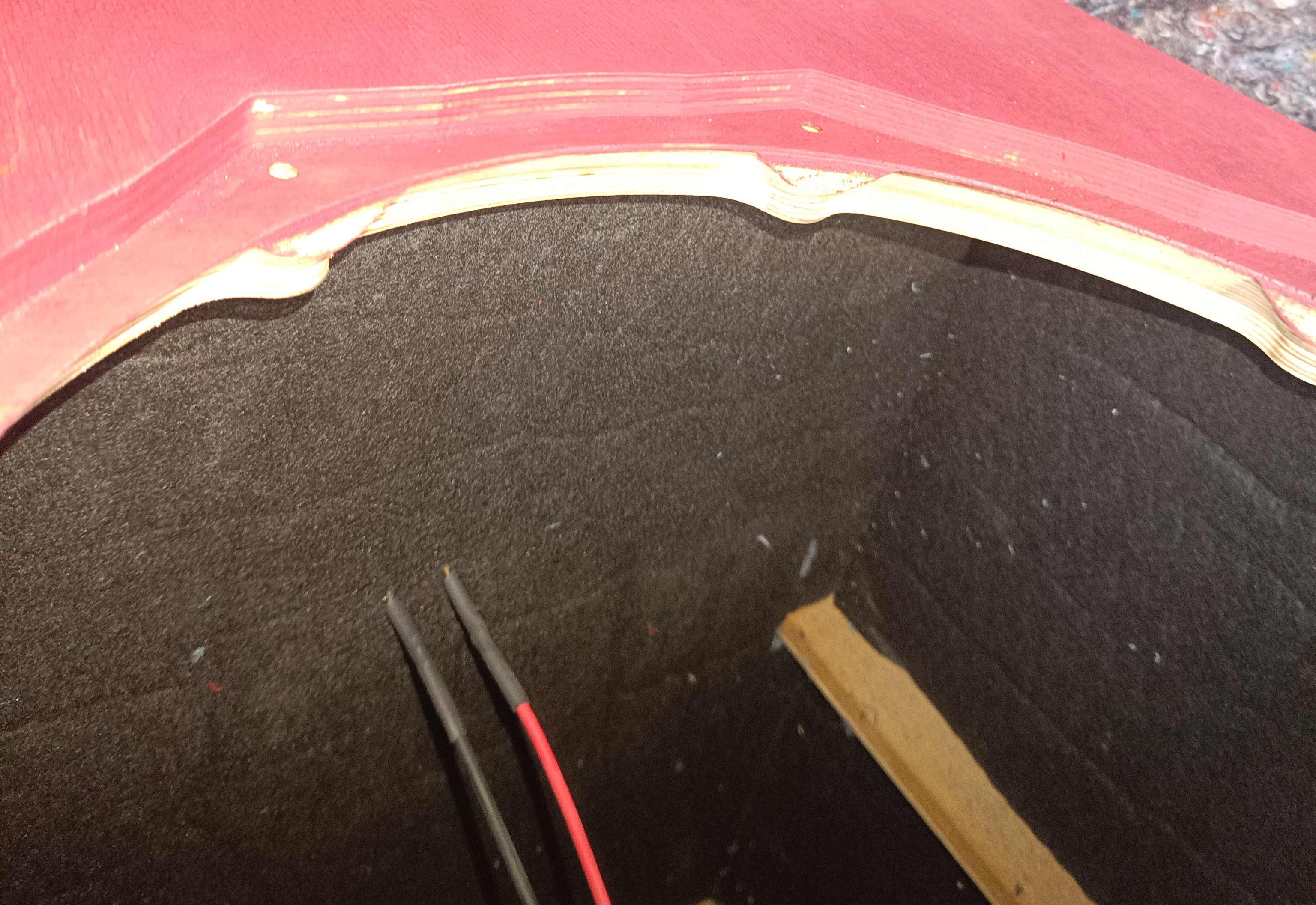

    Und hier noch ein paar Detailbilder.
    Man sieht auch das eingeklebte "Damping 20" (aus dem Kfz-Zubehörhandel, entspricht Damping 10 bzw. Damping 30, nur halt in 20 mm Stärke, anstatt des von Bernd Timmermanns vorgesehenen Bodum 800), sowie das Anschlussterminal hinten unten am Frequenzweichenfach (= zwei Einpressbuchsen), sowie die "Lötfahnen" oben auf dem Deckel für das Anlöten der Zuleitungen zum ESS AMT.
    Der ESS AMT wird auf dem 3 mm starken Moosgummi stehen....
Ansichten: 441
Größe: 1,72 MB
ID: 722359Klicke auf die Grafik für eine vergrößerte Ansicht
Ansichten: 434
Größe: 1,49 MB
ID: 722360Klicke auf die Grafik für eine vergrößerte Ansicht
Ansichten: 431
Größe: 1,53 MB
ID: 722361Klicke auf die Grafik für eine vergrößerte Ansicht
Name: Weichenfach mit Füßen.jpg
Ansichten: 434
Größe: 1,03 MB
ID: 722362Das Bild oberhalb ist eine "Innenansicht" des Frequenzweichenfaches unterhalb der eigentlichen Box sowie die Standfüßchen.
    Die Abholung der Gehäuse erfolgt vermutlich am Wochenende.
    Viele Grüße,
    Alexander

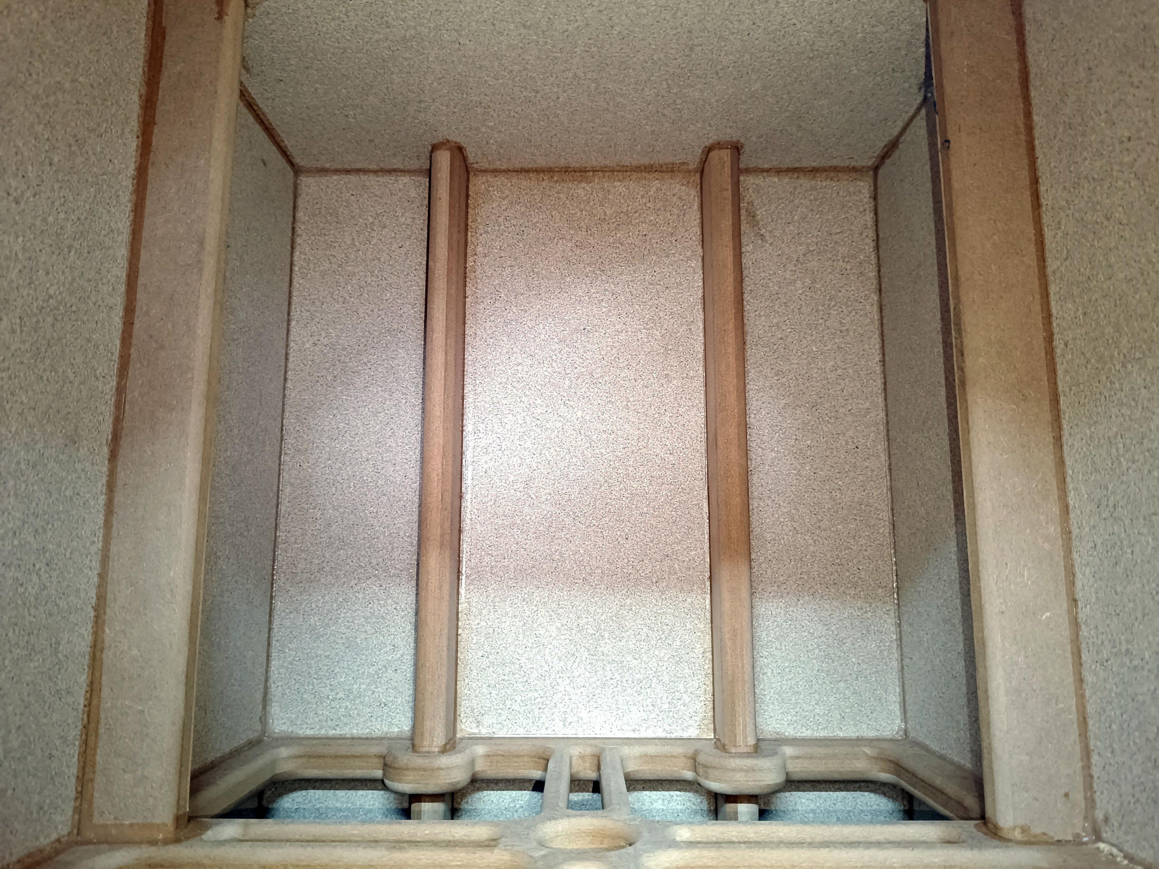

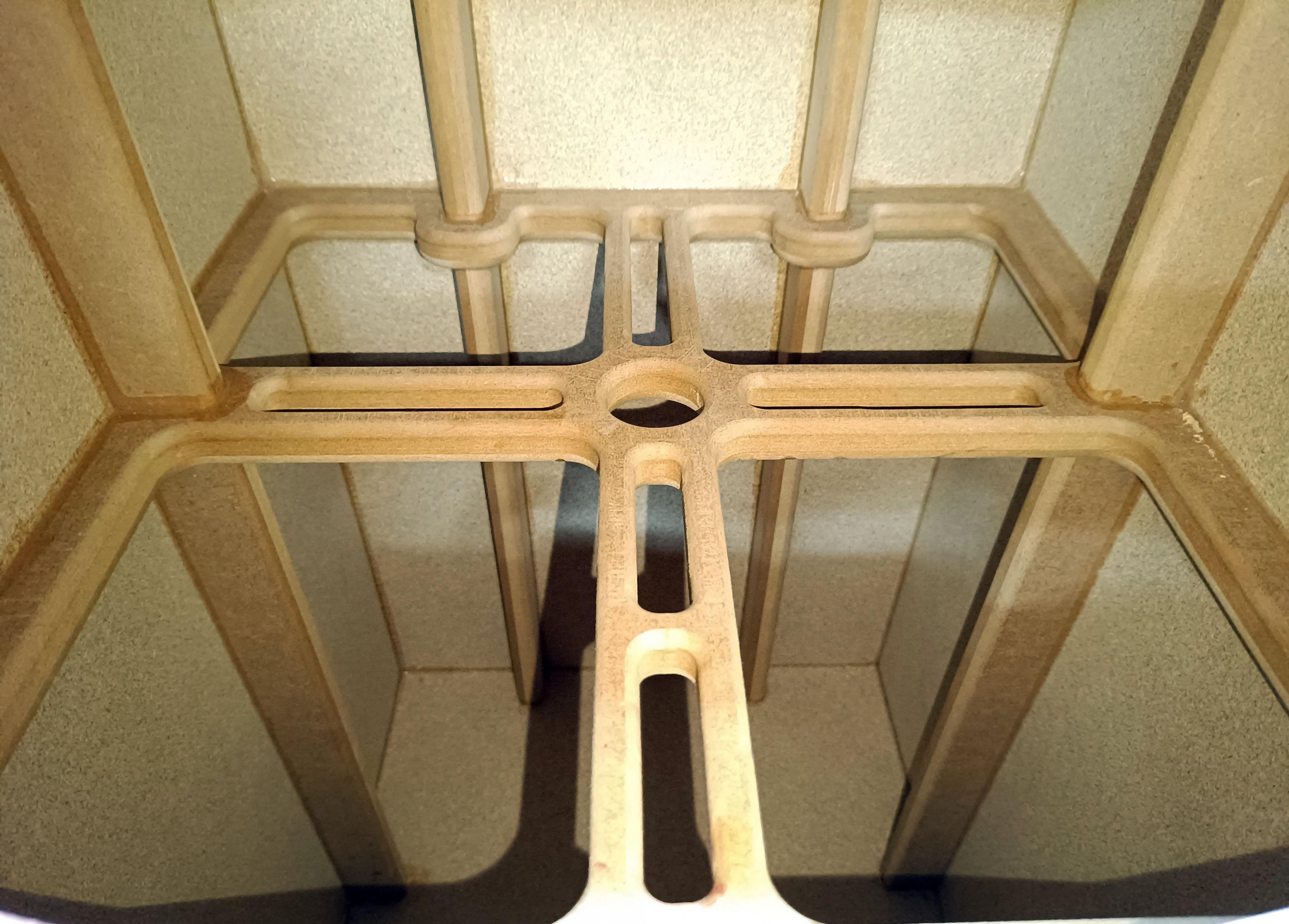

    Die Gehäuse wurden fertig, inkl. der letzten Ölung....
    Mein Dank geht auch dieses Mal an Bernd Dörfler, bd audio engineering, in Mattsies.
Ansichten: 503
Größe: 978,4 KB
ID: 722296Klicke auf die Grafik für eine vergrößerte Ansicht
Ansichten: 489
Größe: 1,40 MB
ID: 722297Klicke auf die Grafik für eine vergrößerte Ansicht
Ansichten: 494
Größe: 1,38 MB
ID: 722298Klicke auf die Grafik für eine vergrößerte Ansicht
Name: Fertig geölt.jpg
Ansichten: 488
Größe: 901,4 KB
ID: 722299Jetzt kommt noch die Innenverkabelung rein, das "Damping 20" (aus dem Kfz-Zubehörhandel, entspricht Damping 10 bzw. Damping 30, nur halt in 20 mm Stärke, anstatt des von Bernd Timmermanns vorgesehenen Bodum 800).
    Zum Schluss dann die Schafwolle (anstelle der schlichten Acrylwatte).
    Und natürlich die Frequenzweiche, wie im Hobby HiFi Bauplan vorgesehen, außerhalb es Gehäuses, unterhalb der Bodenplatte.
    Beste Grüße,
    Alexander
