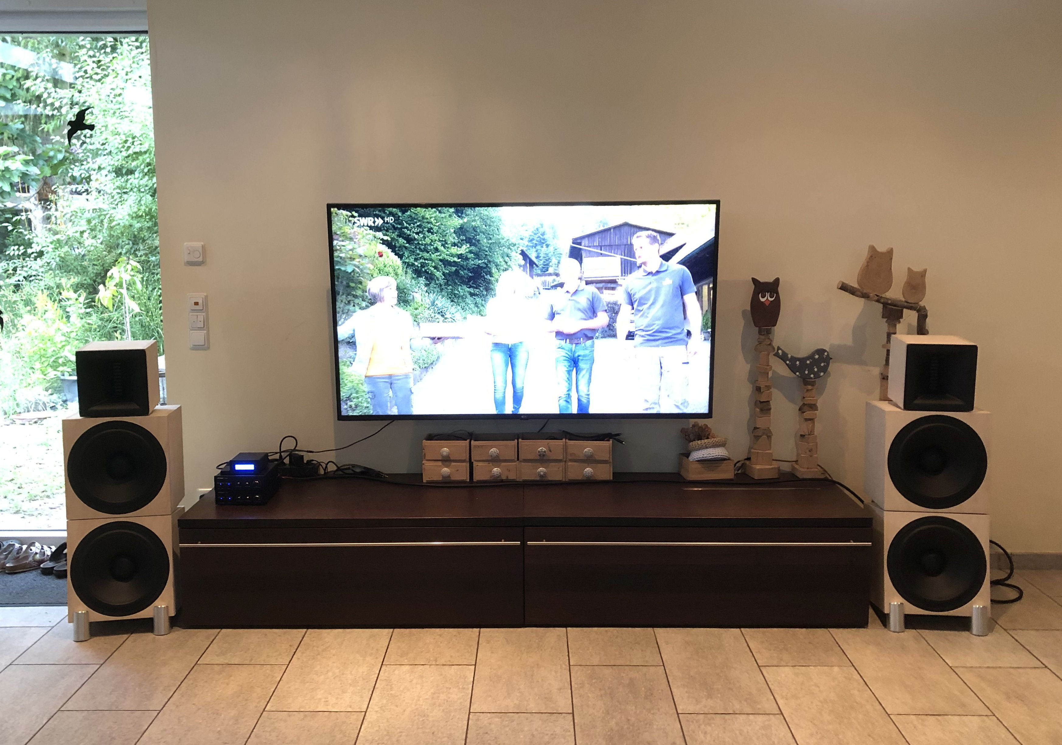

                      • 11181
                      mich habe die verschiedenen Heil AMT Varianten immer wieder gedanklich beschäftigt. Im Grunde ist der Doppelbass mit AMT drüber, aktuell im Schreihals umgesetzt, auch nur bei der UR-Variante abgeschaut, ...
Ansichten: 1821
Größe: 1,29 MB
                      da ich keinen Mitteltonmüll von Bass in BR wollte, habe ich eher große Bässe eingesetzt und zusätzlich diese in CB gebracht, und beim Austesten ob AMT im Horn oder AMT ohne Horn, hat die Hornvariante etwas mehr K2-Klirr produziert, war aber gutmütiger im Übergang, und konnte leicht tiefer getrennt werden.
                      Der Versuch war erfolgreich, sodass ich durchaus die Vorteile der PAW30 plus AMT jetzt schon sehe. Das wird eine richtig gute Box!
