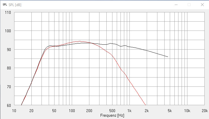

                    @pulsar:
                    https://forum.visaton.de/filedata/fe...7&d=1686606626
                    also wenn man von dem von dir ( Danke dafür! ) simulierten Frequenzgang der Originalmonitor ausgeht,
                    dann wird schnell klar,
                    daß da sehr wohl Baß in tiefen Regionen wiedergegeben werden kann;
                    30Hz liegt bei 87dB, 40Hz bei 92dB;
                    warum da "kein Tiefbaß" da ist, spätestens nach ein bißchen Anfettung, scheint mir umso schleierhafter nach Betrachtung deiner Simulation....

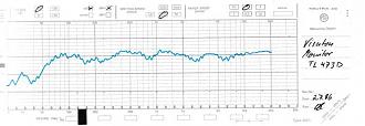

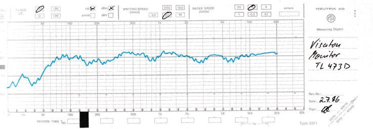

                      • 10622
                      Messung aus der Elrad
Ansichten: 419
Größe: 52,6 KB

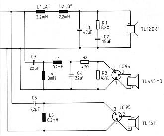

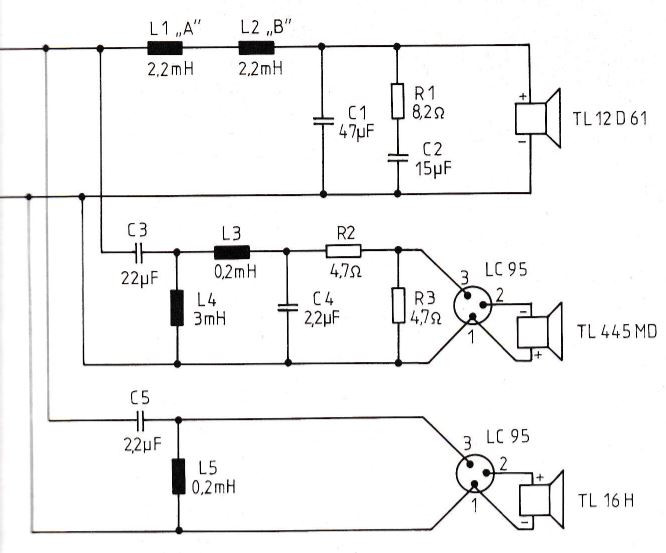

                        ich würde nach der Erfahrung vom Schreihals auf jeden Fall aktiv umsetzen, aber wenn es passiv sein soll hier nochmals die Weiche:
Name: tl473d weiche.JPG
Ansichten: 413
Größe: 53,7 KB

                          Danke Timo,
                          der reale Meßschrieb erzählt dann doch eine andere Geschichte, da fehlt es halt unter ca. 75Hz......
                          Wurde das im Nahfeld gemeßen?
                          P.S.: Was ist "Elrad"?
                                wenn die BR-Abstimmung korrekt ist, ist die Messung falsch (zumindest unten rum)
                                Das eigentliche Problem,
                                bei den meisten "Home"-Ls wird der Baffle-Step entzerrt, entsprechend relativ lauter im Bass,
                                bei den "Studio"-Ls nicht, weil Wirkungsgrad (*) wichtiger, entsprechend Bass elektronisch verstärken/Raum einmessen
                                (*) nicht nur wegen laut-hören,
                                sondern auch weil durch raumakustische Massnahmen dem Raum "Energie" entzogen wird,
                                und das, wie real-life, besonders oberhalb von einigen 100Hz, also im Mitten- und Höhen-Bereich
