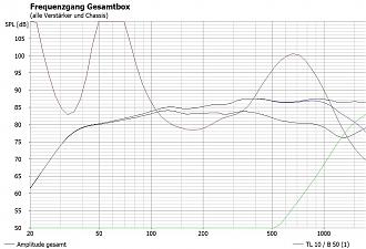

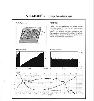

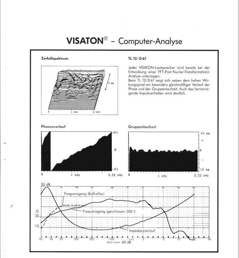

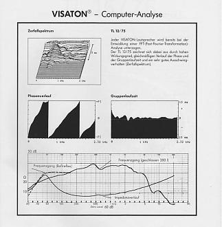

    um etwas mehr technischen Hintergrund reinzubringen ... zum TL12, aber kein D61 habe ich ein original Datenblatt von "damals", ... ich beschäftige mich schon sehr lange mit den alten Basstreibern, ...
    der TL12 hatte zwei Themen die bei vielen Umsetzungen nicht immer korrekt kompensiert wurden, ... zum einen haben die Boxen meist einen super schlanken Bass, (kleiner QTS) zwar super tief im super großen Gehäuse abgestimmt, aber unterhalb des Grundton richtig schnell und tief fallend, ... und dann gibt es noch eine zweite Schwäche, ... ein Tal bei 650 Hz, was nie kompensiert wurde und bei den Bässen im Grundton immer raushörbar war und ist, wenn nicht der Bereich weggeschnitten wird, ... bei der Urmonitor sollte diese Störung komplett durchkommen, da höher getrennt wird ...
    also ich bleibe dabei, dass eine Aktivierung beide Bereiche verbessern wird, und somit eine richtig moderene Konstruktion dabei entstehen kann, ... zwischen Hochton und Mittelton könnte man die passive Weiche gegebenenfalls lassen und nur die untere Trennung aktiv machen um etwas Geld zu sparen. Oder man macht gleich die komplete Weiche aktiv.
    Klicke auf die Grafik für eine vergrößerte Ansicht  Name: tl12_75_1.jpg Ansichten: 0 Größe: 89,9 KB ID: 711937
    Klicke auf die Grafik für eine vergrößerte Ansicht  Name: tl12_75_2.jpg Ansichten: 0 Größe: 92,6 KB ID: 711938
    Klicke auf die Grafik für eine vergrößerte Ansicht  Name: tl12_75_3.jpg Ansichten: 0 Größe: 116,3 KB ID: 711939
    Klicke auf die Grafik für eine vergrößerte Ansicht  Name: tl12_75_4.jpg Ansichten: 0 Größe: 109,7 KB ID: 711940

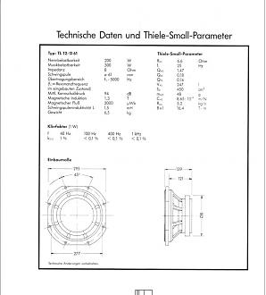

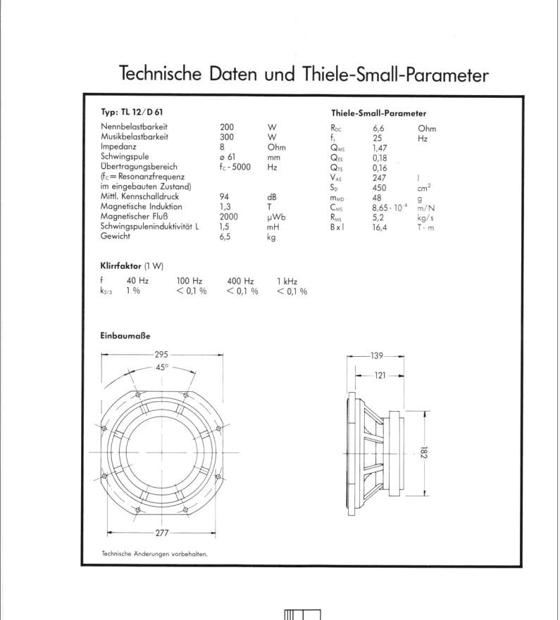

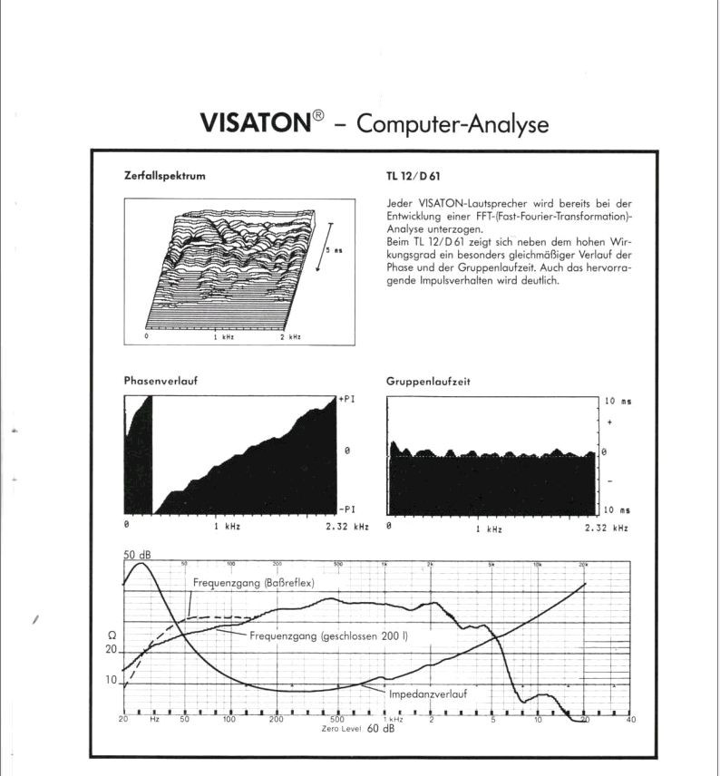

                Im Anhang auch noch ein Datenblatt von dem TL12 D61.

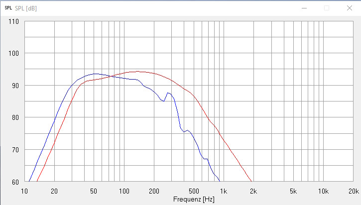

                  • pulsar99
                    • 03.12.2007
                    • 828
                    Zitat von jido74 Beitrag anzeigen
                    An gleicher Stelle im Raum standen zuvor die Vox 301 und da war ausreichend Bass an gleicher Hörposition vorhanden ! Die seitliche Anordnung und die um etwa 25cm Höhere Position .... ob es daran liegen kann !?

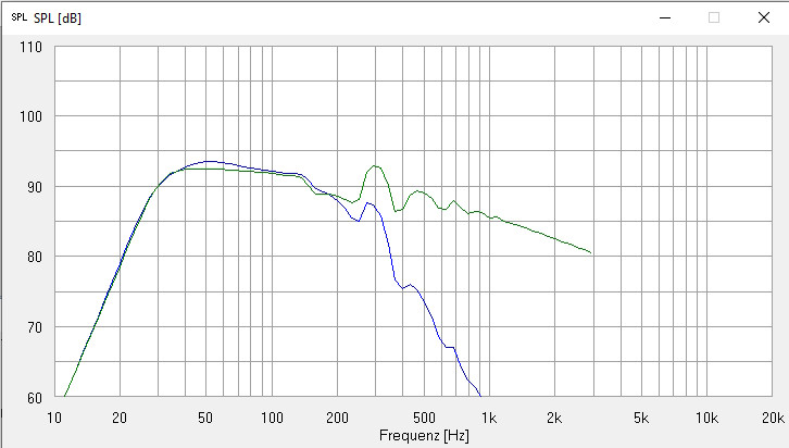

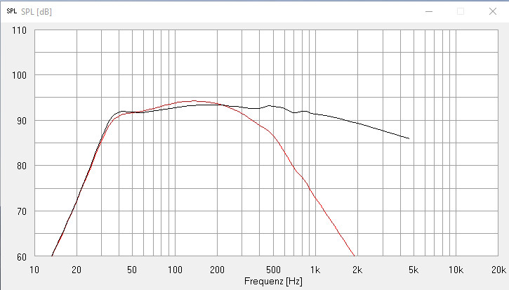

                    Hallo, bemühen wir doch mal das Simulationsprogramm:
                    1. VOX 301 mit TIW 300 in 100l BR ohne und mit Frequenzweiche:
Ansichten: 378
Größe: 60,9 KB
                    2.Monitor TL 473 D mit TL 12 / D61 in 105l BR ohne und mit Frequenzweiche (und mit hohen angenommenen Strömungsverlusten im schlitzförmigen BR-Kanal, um halbwegs an die Visaton Messungen der Monitor zu kommen):
Ansichten: 412
Größe: 60,2 KB
                    zum Vergleich dann noch mal VOX vs. Monitor:
Ansichten: 328
Größe: 64,8 KB
                    tatsächlich fehlen der Monitor gg. Vox unterhalb 35Hz etwa 5db. Da bei der Monitor wahrscheinlich auch der Mittel- und Hochtonbereich noch lauter als bei der VOX abgestimmt sind kann der Unterschied so deutlich hörbar sein.
                    Trotzdem: ich würde die Klassiker genau so lassen!
                    Grüße Ralf

                        • 10485
                        Danke Ralf. Genau meine Aussage nur besser formuliert. Die alten Monitore sind einfach Bassschwach abgestimmt, im Vergleich zu heute. Einen Anstieg zum hochton kommt noch hinzu. Das hat man früher so gemacht.
                        wenn man dies ändern wollte muss man anders abstimmen. Immer noch mein Vorschlag: aktiv.
                        oder einfach lassen.
                        • pulsar99
                          • 03.12.2007
                          • 828
                          der Plan ist ein Scan aus dem Elrad Artikel

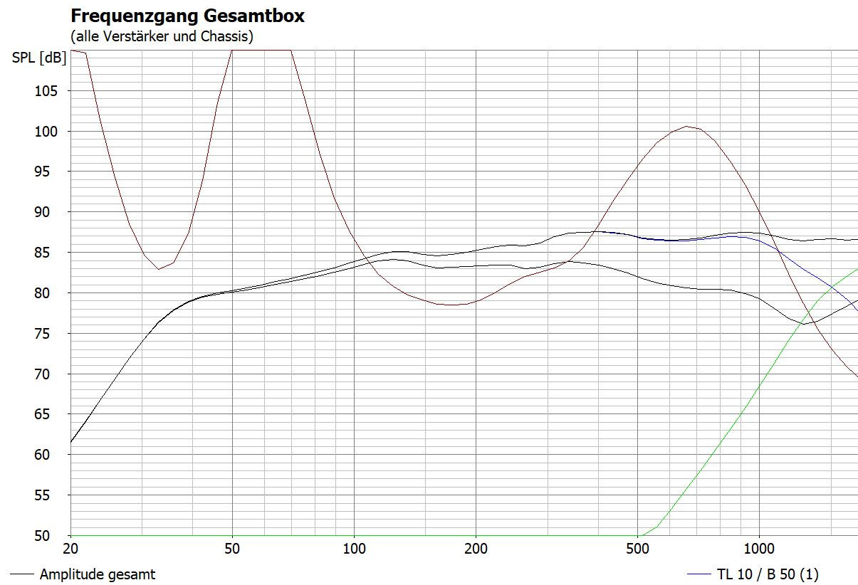

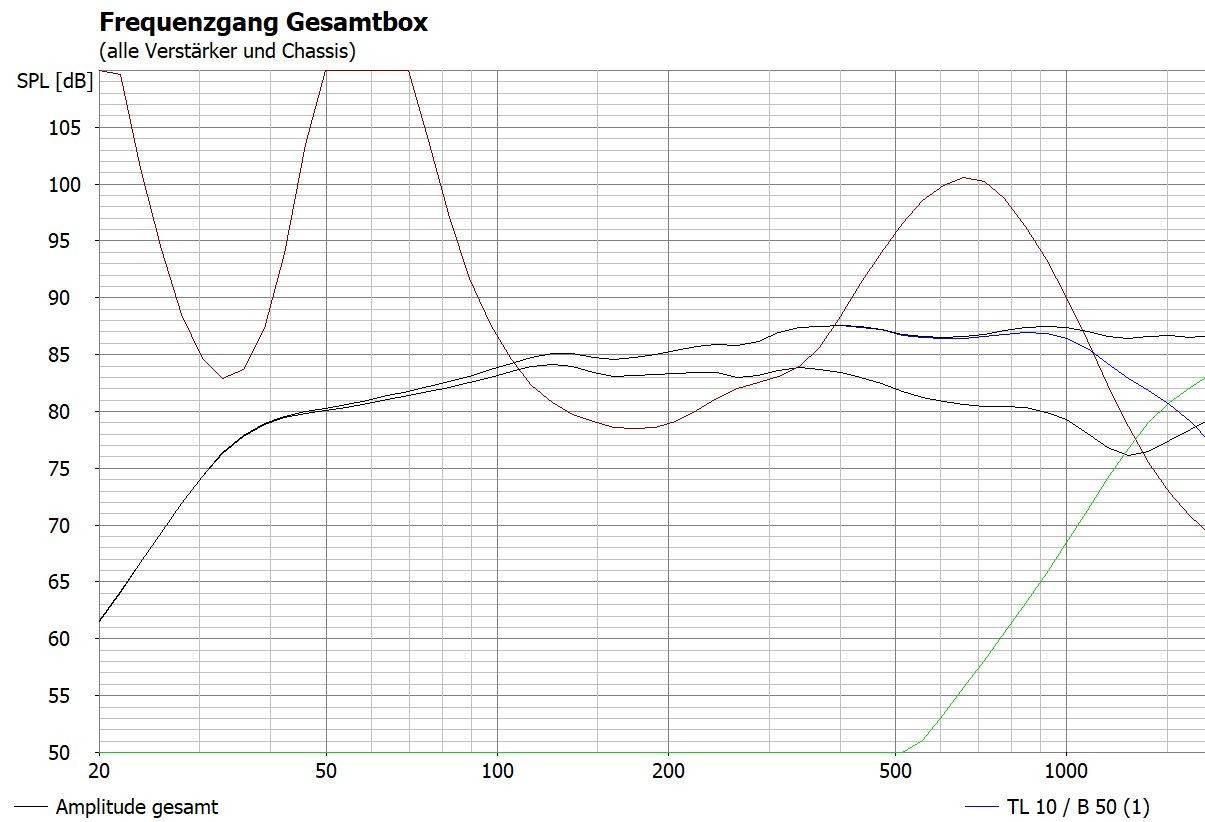

                            • 10485

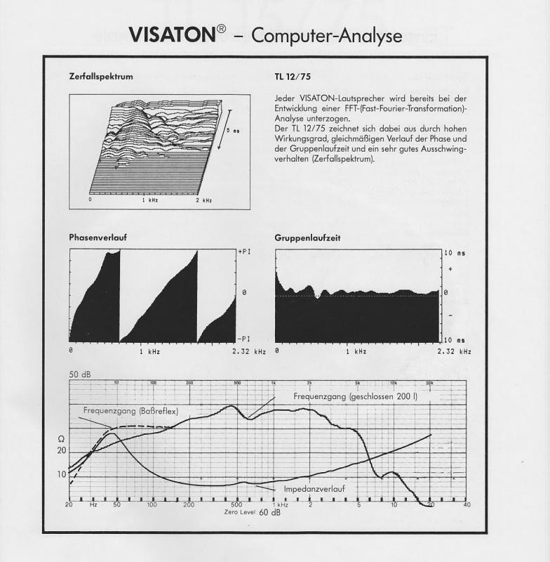

                            ich wollte mit dem TL10 mal darstellen was die Abstimmungen in den 80ern bedeutet haben, ... einige Male hat man Musikerchassis genommen und diese in viel zu große Gehäuse gesteckt und diese tief abgestimmt, ... jetzt in diesem Fallbeispiel der TL10 in 60 Liter und 35 Hz BR-Abstimmung (angehängtes Bild), ... und genau das passiert auch mit dem TL12 in 120 Liter:
                            viel zu schwacher Bassbereich, ... sodass eine solche Box nur wandnah betrieben werden konnte und ein nach oben ansteigender Frequenzanstieg, ... das war damals "Mode". Wenn ihr genau drauf achtet, der TL10 hatte diese Ungenauigkeit im unteren Mittelton auch leicht ausgeprägt. Ist aus meiner heutigen Sicht aber mein bester Grund- und Mitteltöner den ich kennenlernen durfte.
Name: TL10 in 60 Liter auf 35 Hz abgestimmt.JPG
Ansichten: 427
Größe: 232,8 KB
                            wenn man nun eine Vox im Vergleich heranzieht verstehe ich den Ausdruck: die Urmonitor hätte kein Tiefbass!!! Das ist konzeptbedingt so!
