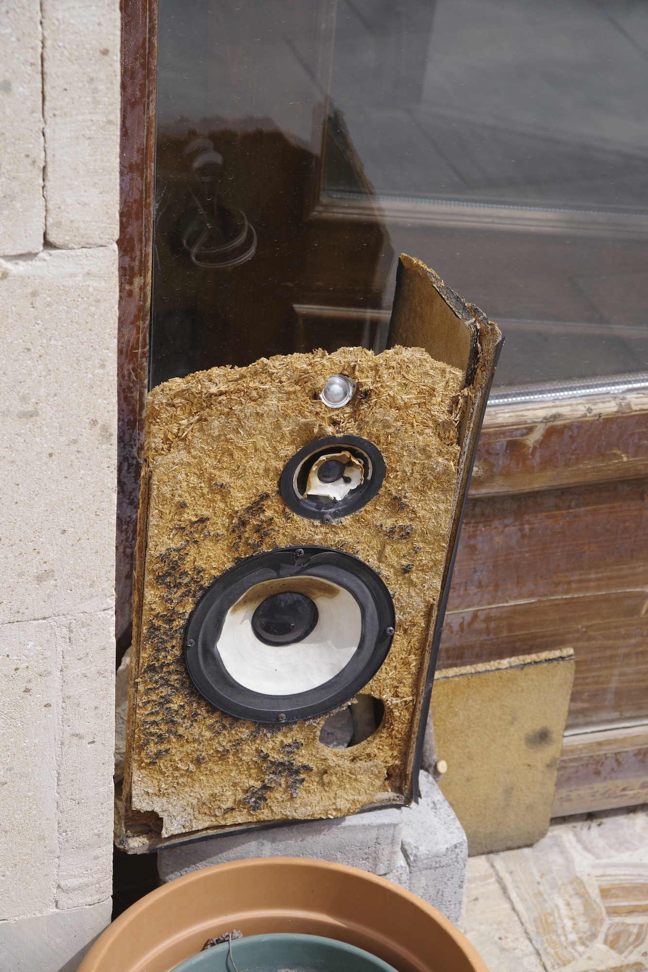

                                #60
                                Hallo!
                                Ich glaube, Ihr seid Alle viel zu pingelig!
                                Dieses Teil habe ich im Urlaub vor einem Plattenladen (wirklich noch Platten!) gesehen. Das klang bei weitem nicht so schlimm, wie es aussah. Ich habe es auch nicht geglaubt.
Ansichten: 238
Größe: 785,8 KB
ID: 712398 Gruß Bernd
