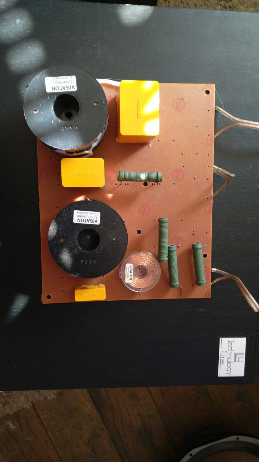

                      Klicke auf die Grafik für eine vergrößerte Ansicht  Name: WhatsApp Bild 2023-10-10 um 14.54.24_49e044f9.jpg Ansichten: 0 Größe: 218,8 KB ID: 713924
                      Hallo in die Runde ...Hier ist ja einiges passiert....
                      Stand der Dinge....
                      Die Ur Monitore sind jetzt zZ außer Betrieb. Weil ich ein Paar andere Lautsprecher verkaufen möchte und die zum Probehören auch im Betrieb haben möchte.
                      Beim Abbau der Monitore habe ich schon mal die Weichen ausgebaut und festgestellt das der Tiefpass vom Mittelton fehlt … bei beiden Weichen :-(
                      Scheint wohl eine Sparmaßname zu sein … ( ob man da jetzt sooo viel mit gespart hat ???? man weis es nicht ).
                      Die Weichen werde ich wohl als erstes mit neuen MKT oder MKP neu bestücken und nach Rücksprache mit der Technik von Visaton auch um den fehlenden Tiefpass ergänzen ….
                      ...nachdem die Vox 301 nun ja schon was länger nicht mehr hier sind und ich meist zum TV schauen auch die Anlage nicht mehr mitlaufen habe, haben sich die Ohren wieder an etwas moderatere Basswiedergabe gewöhnt.... Will sagen das mit voll aufgedrehtem Bass Regler ist es gar nicht so schlecht ! In der Zwischenzeit ist auch der alte Subwoofer mit einen TIW400 ausgerüstet worden … Wodurch sich die Problematik eigentlich ganz erledigt hat....
                      Denke das ich die Gehäuse mal abschleifen werde ( sind mit den Jahren doch einige Kratzer dran gekommen ) bevor Sie wieder in Betrieb nehmen werde und Sie auch wieder schwarz Beizen werde.
                      Wenn jemand Interesse daran hat die TSP und weiteres von den Bässen zu ermitteln um weitere Rückschlüsse ziehen zu können … kann ich Sie gerne ausbauen und Versenden... Sie werden wie gesagt zZ nicht gebraucht und sehe mich dazu nicht so recht im Stande :-(
                      Gruß Der Guido
