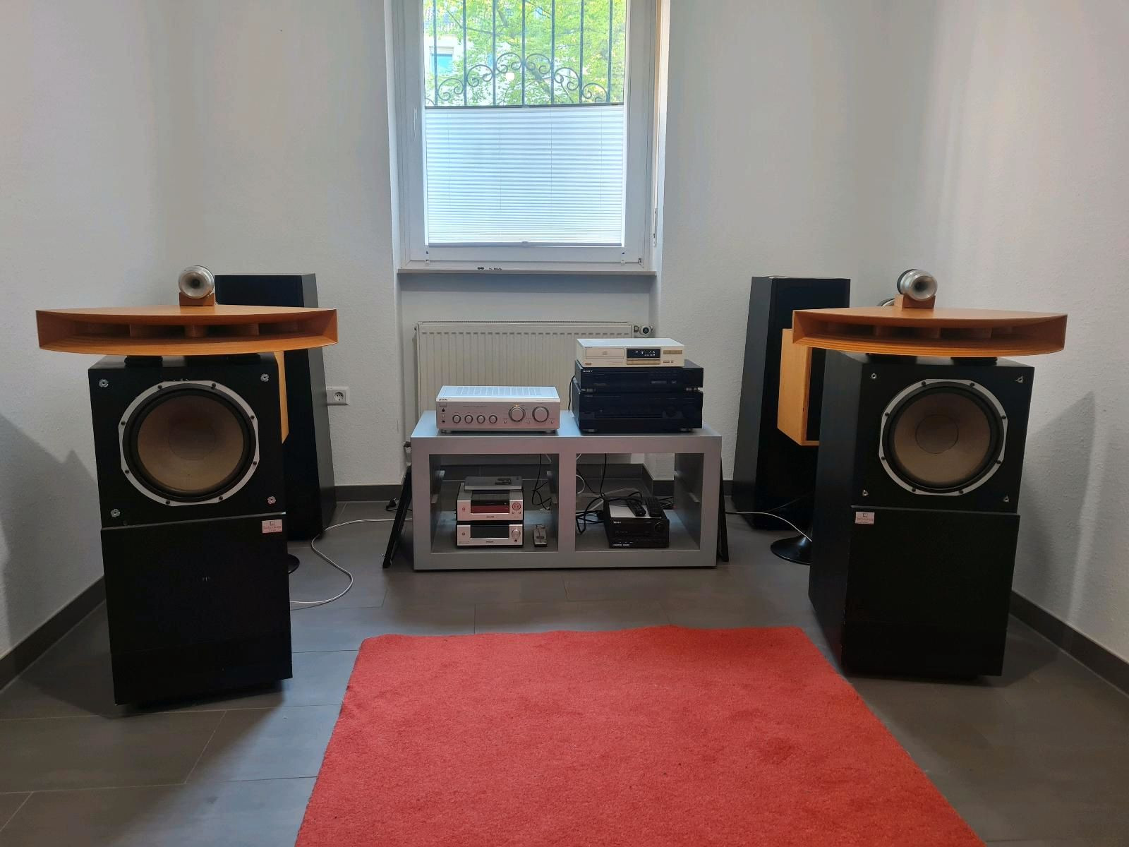

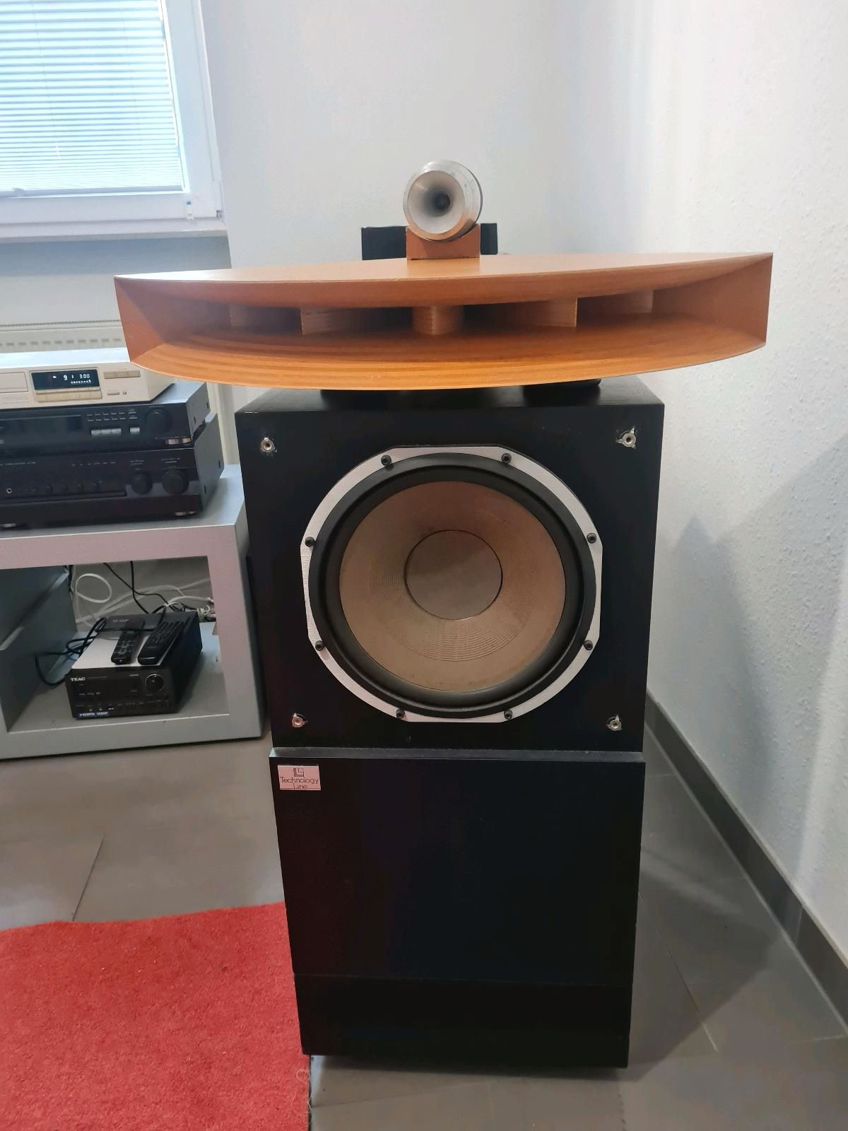

    Hallo in die Runde...
    Diese Lautsprecher habe ich vor kurzem bei den Kleinanzeigen erstehen können. Hoffe ich habe die richtige Bezeichnung ( TL 473 D ) dafür mit in die Themen Überschrift geschrieben !?
    Leider war bei einem der Hochtöner ein Anschluss abgebrochen ( Anfrage bei Visaton erganb das die "alten" Anschlüsse nicht mehr zu bekommen sind und die "neuen" nicht passen ) und starke Korosion am Metall. Hab mir dann welchen im Zubehör besorgt und im gleichen abwasch die Teile hochglanz poliert :-) ...jetzt sind sie wieder fein !
    Irgendwo habe ich auch nen Preis, was sie wohl mal als Fertigbox bei Visaton gekostet haben gefunden ( Art. Nr.: 21104 Monitor schwarz-ebenholz gebeizt Pro Paar 5390 DM ).
    Im Netzt findet man nicht viel zu den Lautsprechern hat hier evtl Noch jemand was zu den Lautsprechern Bauplan, Weichenplan usw. ?
    Leider machen die Lautsprecher nicht wirklich viel Tiefbass .... dafür ist der TL 12 D61 wohl auch nicht gebaut worden...
    Hatte vielleich jemand mal diese Lautsprecher und hat mit nem TIW 360 im direkten Tausch erfahrungen !?
    Im Anhang habe ich ein paar Bilder von den Lautsprechern hochgeladen...
