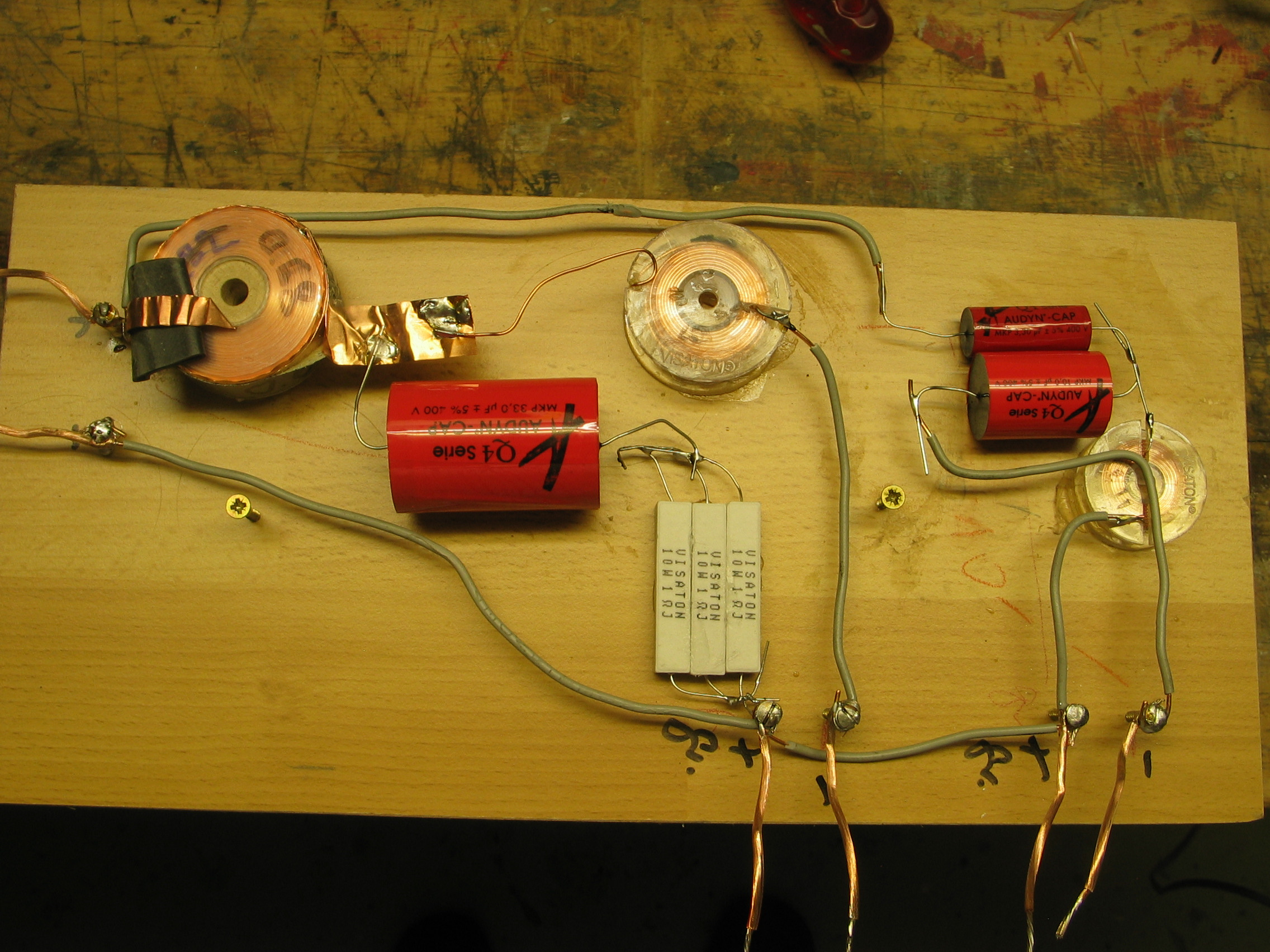

    Klicke auf die Grafik für eine vergrößerte Ansicht Name: weiche k.jpg Ansichten: 0 Größe: 228,2 KB ID: 707459 Klicke auf die Grafik für eine vergrößerte Ansicht Name: weiche proto.jpg Ansichten: 0 Größe: 450,1 KB ID: 707460 Klicke auf die Grafik für eine vergrößerte Ansicht Name: 5.jpg Ansichten: 0 Größe: 37,0 KB ID: 707461 Klicke auf die Grafik für eine vergrößerte Ansicht Name: weiche.JPG Ansichten: 0 Größe: 935,5 KB ID: 707462

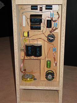

      Also, die Weiche auf dem ersten Bild, das wären mir dann doch zu viele Kondensatoren. Ich benutze allerdings auch Elkos, wo es Sinn macht. Bei alten Weichen sollte man sie natürlich erneuern, oder eben, wie geschehen, auf Folie tauschen. Aber z.b. 330 uF Folie wäre mir zu heavy, zum Beispiel bei einer Impedanzlinearisierung.

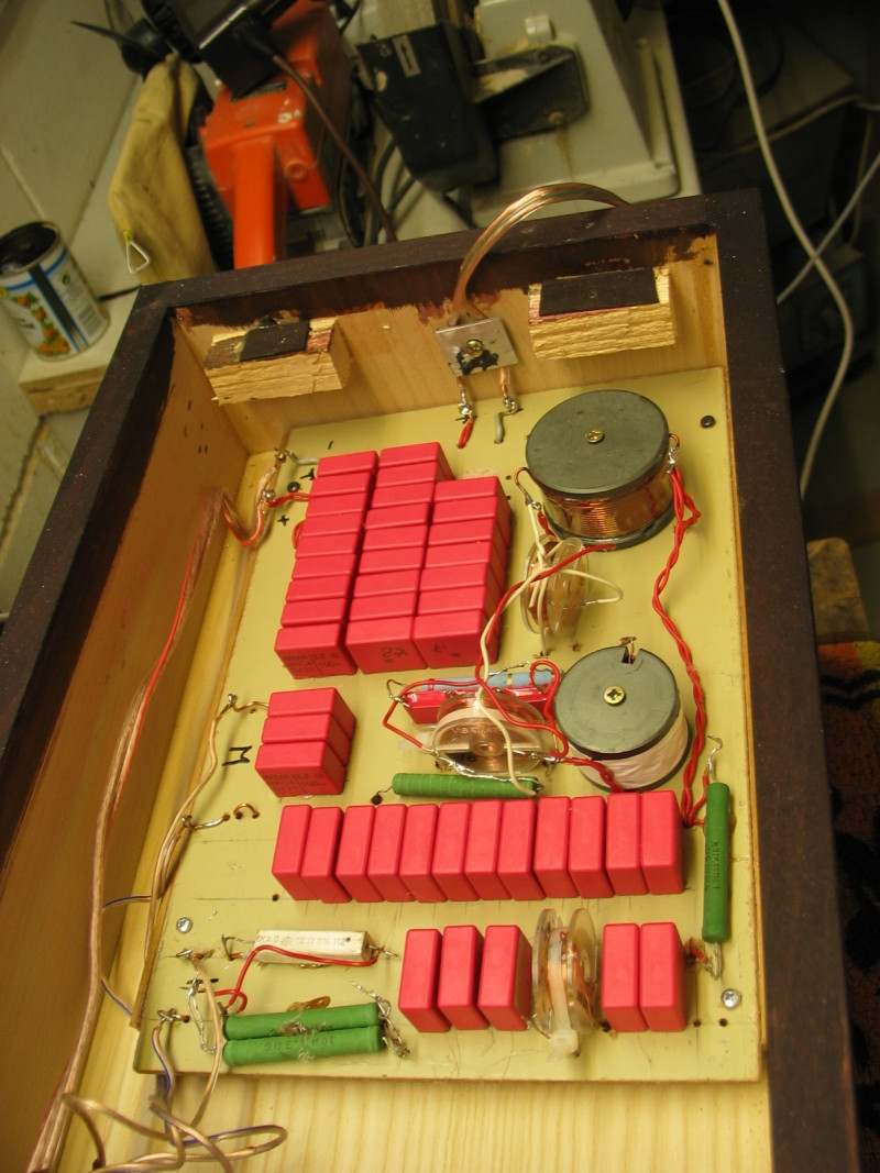

      Aber meine momentan etwas entzündeten Augen haben auf dem zweiten Foto eine ältere Isophon Drosselspule entdeckt.
      Interessant wäre es gewesen, ob neue Elko`s bei der Casablanca auch diesen Aha Effekt ausgelöst hätten.- Also, ob es tatsächlich nur an den alten Elko`s lag, oder Folienkondensatoren diesen Unterschied ausmachen.

        Die vielen 3,3 µF waren ein Sonderangebot, 100 Stück für 20 Euro, also....
        330 µF in Folie hatte ich auch schon mal bei der Vox
        Ja, das war der Weichen-Pototyp für die Concorde Mk 3 mit einer Isophon-Spule.
        Klanglich gibt es keinen Unterschied zwischen Elko und Folie (bis auf Ausnahmen) das wurde schon untersucht, geschieht nur, wenn die Elkos von mieser Qualität sind.
          Ja richtig, bei der La Belle werkeln 4 x 470uF, das ist natürlich nix für den schmalen Geldbeutel. Auch der Platz ist dann oft nicht da. Es kommt immer auf das Weichenlayout an ob es Sinn macht oder nicht. In der La Belle habe ich z.B. alle ausser diese 4 Stück gegen MKTs im TT- und MT-Zweig getauscht.
          Es geht mir da in erster Linie um die Haltbarkeit, diese ist mit MKTs einfach gegeben.
          Würde es noch bipolare glatte Elkos geben hätte ich die im TT-Zweig verbaut. Klanglich kein Unterschied. walwal "geschieht nur, wenn die Elkos von mieser Qualität sind." Kann ich so unterschreiben :-)
          Leider gibbet sie nicht mehr neu zu kaufen.
