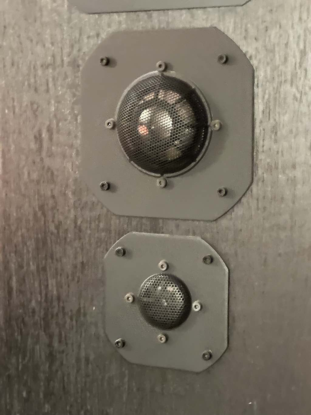

    Hallo!
    Gegen die Kinderfinger gab früher von Visaton diese Schutzgitter. Sind aber leider nicht mehr im Sortiment. Man kann aber auch nur die Kalotten selbst tauschen. Ist immerhin etwas billiger, als komplett neue Lautsprecher. Bei den aktuellen Preisen wird einem da ja schwindelig.
    Klicke auf die Grafik für eine vergrößerte Ansicht  Name: Schutzgitter.jpg Ansichten: 0 Größe: 160,4 KB ID: 706500
    https://www.visaton.de/de/produkte/z...atzdiaphragmen
    Gruß Bernd

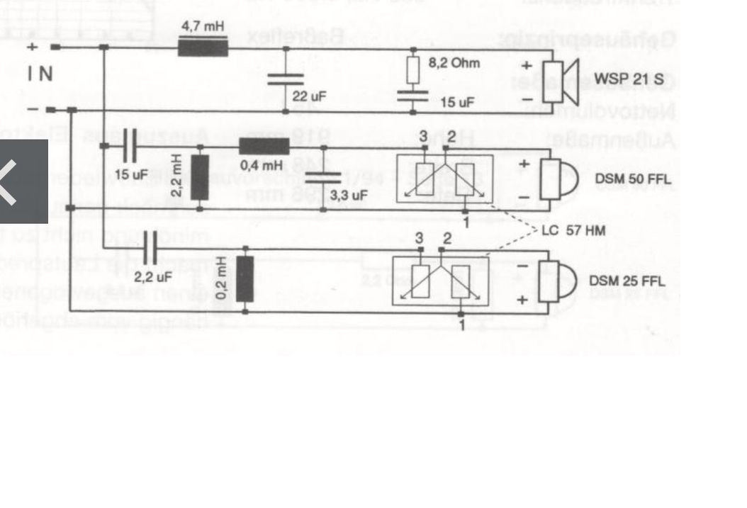

                    Wenn die Lautsprcher etwas zu schrill sind, erst einmal die Pegel des Mitteltöners vielleicht etwas absenken. Ich würde die Regler mal auf 12 Uhr stellen. Auch für den Hochtöner. Vielleicht ist es dann ja schon besser, und du ersparst dir einen neuen Verstärker. Bei der Erneuerung der Mitteltöner hast Du aber auch auf die Polung geachtet ?
                    Dann, wie auch schon erwähnt, könnte und sollte man eigentlich auch eventuelle Elkos austauschen oder umtauschen gegen MKT etc.
                    Ein Aktivbetrieb wäre mir für diese, im Grunde tolle Box zu aufwendig und zu teuer.
                    Die weiche hat vemutlich diese werte, wenn da noch der WSP 21S verbaut wurde.
Ansichten: 677
Größe: 73,6 KB
