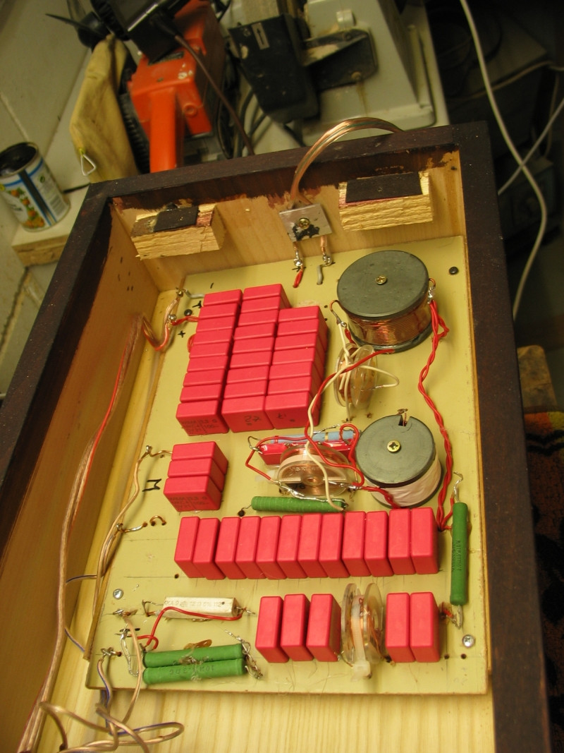

                    Hallo Leute wollte mal ein Update geben. Habe alle Elkos auf der Weiche durch Visaton Folienkondensatoren getauscht, und was soll ich sagen...bin total begeistert. Ich hätte nicht gedacht das es soo viel ausmacht. Nun spielt die Casablanca wirklich sehr sauber. Herzlichen Dank an alle Tip Geber. War zwar erst ein kurzer Test, werde noch ausgiebig testen.

                      Ich habe auch mittlerweile mehrfach dieselbe Erfahrung gemacht: bei älteren Frequenzweichen kann das (muß nicht)
                      einen sehr erheblichen Unterschied machen, die Elkos werden über die Jahre einfach nicht besser...

                        Mal ganz allgemein muß man wohl an dieser Stelle erkennen, daß Elkos alles andere als Langzeitfestigkeit aufweisen.
                        Zu glauben, daß die Dinger intakt sind, bis zu dem Moment, an dem sie nicht mehr regelkonform drauf sind, kann gar nicht ein kurzes Zeitintervall sein, das scheint relativ realitätsfern.
                        Es muß sich um einen schleichenden, tückischen und kontinuirlichen Prozeß handeln, der nur schwer bis gar nicht kontrollier- und erkennbar scheint, da schleichend... (ich hatte Elkos, die ihre Nominalwerte besaßen, aber nach Austausch wars deutlich besser... ???).
                        Wie seht ihr das?

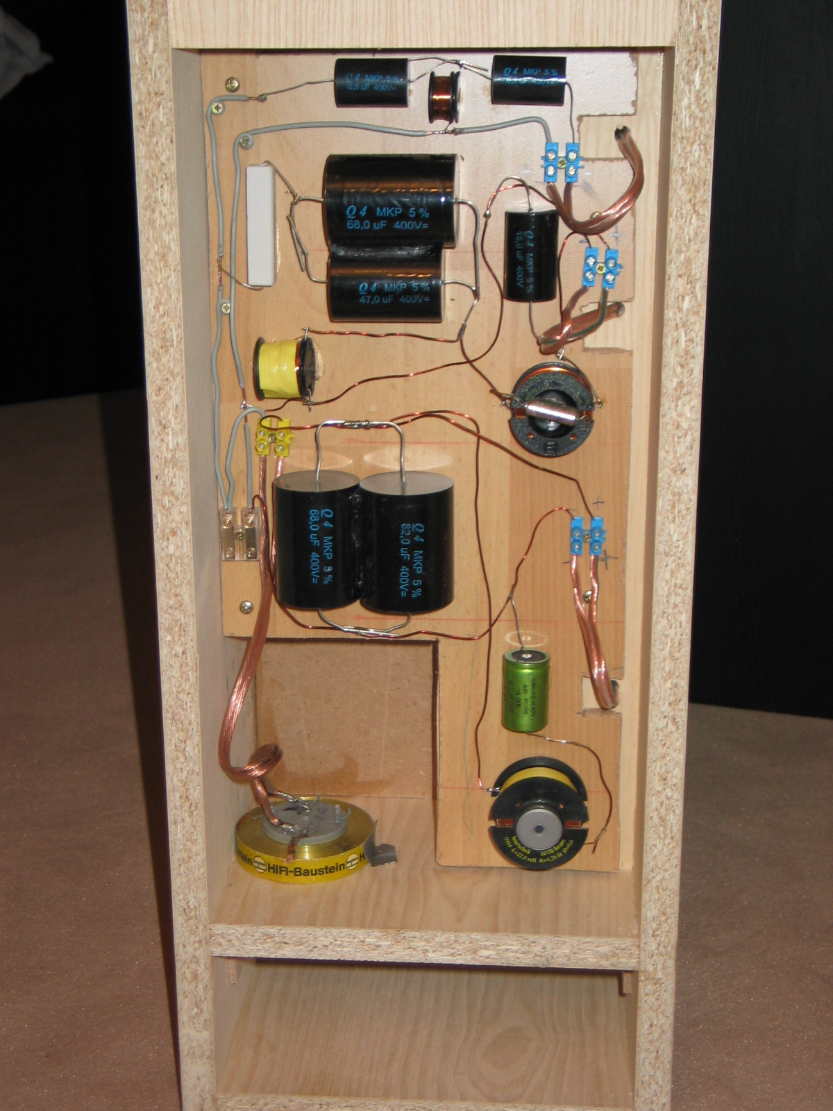

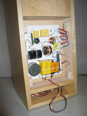

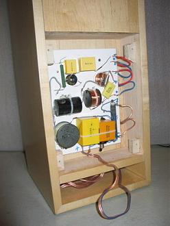

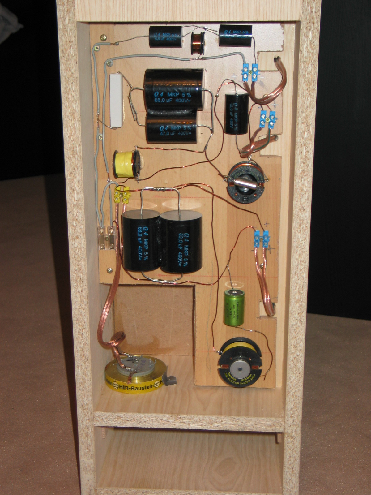

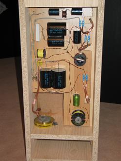

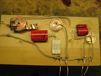

                              #74
                              Klicke auf die Grafik für eine vergrößerte Ansicht  Name: weiche k.jpg Ansichten: 0 Größe: 228,2 KB ID: 707459 Klicke auf die Grafik für eine vergrößerte Ansicht  Name: weiche proto.jpg Ansichten: 0 Größe: 450,1 KB ID: 707460 Klicke auf die Grafik für eine vergrößerte Ansicht  Name: 5.jpg Ansichten: 0 Größe: 37,0 KB ID: 707461 Klicke auf die Grafik für eine vergrößerte Ansicht  Name: weiche.JPG Ansichten: 0 Größe: 935,5 KB ID: 707462
                              Ich schweige, aber Bilder sagen mehr als Worte.
