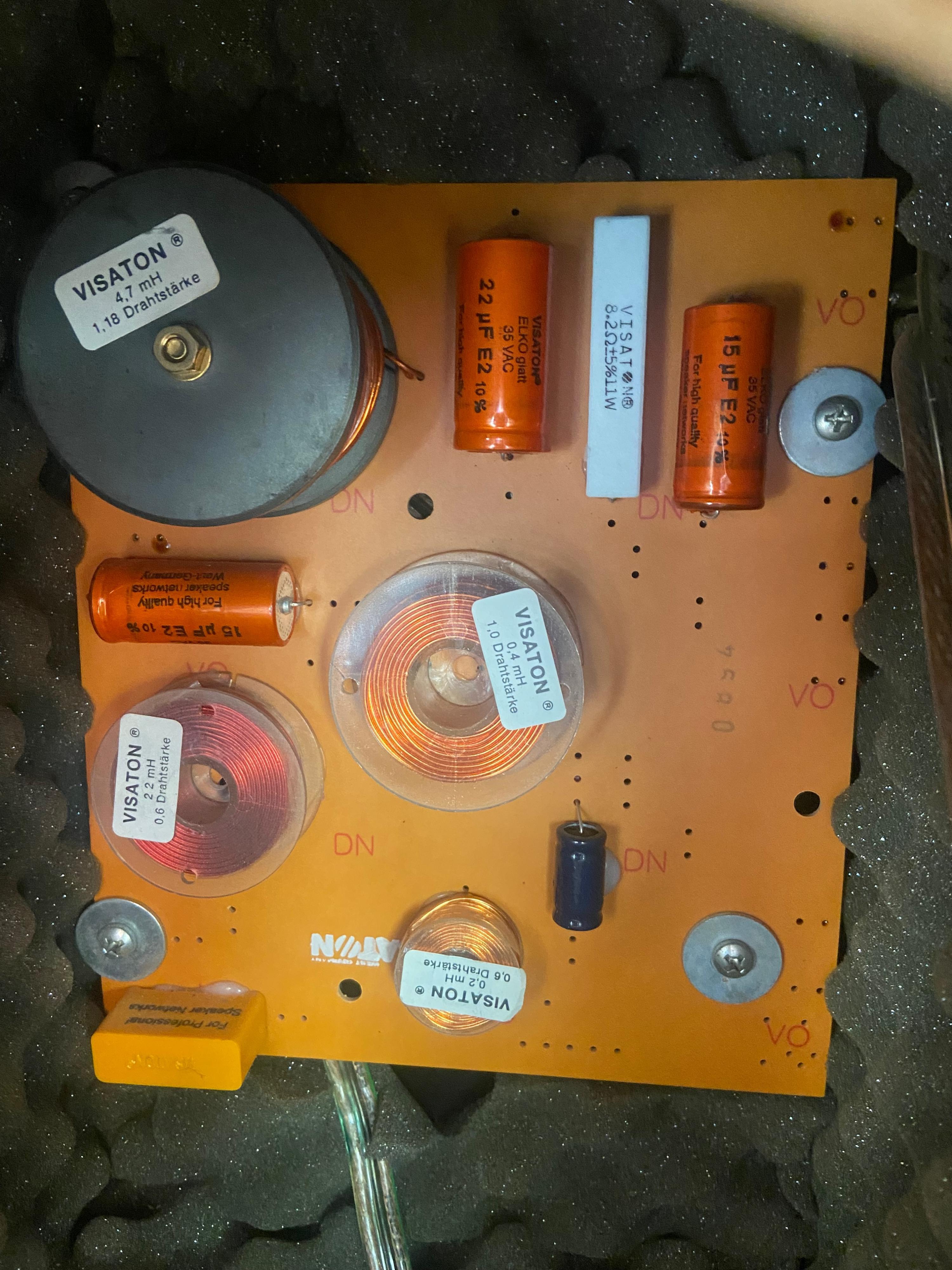

                  Danke für die vielen Tipps. Ich habe mich dazu entschlossen mir einen kräftigeren Verstärker aus der Zeit zu besorgen. Habe einen Yamaha AX700 gekauft, sollte morgen kommen. Habe die Pegelregler alle voll aufgedreht und mit dem Equalizer in Deezer dann ein besseres Klangbild erreicht. Aber so richtig glücklich macht es mich noch nicht. Würde schon gerne ein Setup hinbekommen, bei dem grundsätzlich die meisten Musikrichtungen ein ausgewogenes Klangbild haben. Die Weiche habe ich mal angesehen und da sind Elkos drin. Werde den Vorschlag noch umsetzen und diese durch die Folienkondensatoren (auf dem Bild die 3 Orangenrichtig?) ersetzen, da dies kein großes Thema ist. Spiele momentan mit dem Gedanken die WSP21 durch TIW200XS zu ersetzen. Da diese m.M.n. mehr abkönnen. Haltet ihr das für sinnvoll?
                    ... und der kleine blaue unten.

                      Das erfordert eine neue Gehäuseauslegung, eine neue BR-Abstimmung und eine neue Weichenabstimmung, ... also die Casablanca wird gerade durch den Tausch vom WSP21 durch den TIW200XS in Frage gestellt. ...
                      und nochmals STOPP, was soll der Austausch der Kondensatoren bringen? in meinen Augen auslöten, ausmessen und wenn gut, dann wieder verlöten. Und nur die Ersetzen die defekt sind, alles andere wäre rausgeschmissenes Geld.

                        Ok, ich dachte den Tieftöner austauschen müsste gehen, eben weil ich nichts an der Weiche ändere. Nur Pegelfester würde der doch sein?
                        Alles klar, das mit den Elkos stimmt natürlich. Auslöten und Messen wäre natürlich besser. War wohl gedanklich etwas zu schnell.
                          • 10755
                          je nach den TSP werden die Gehäuse ausgelegt, ... sprich Innenvolumen und Bassreflexrohre, ich kann nicht einfach den Bass durch einen anderen austauschen, es ergibt eine komplett andere Bassauslegung, ... und die Weiche muss geändert werden weil der TIW200 zum WSP21 überhaupt nichts gleich hat, weder Phase noch den Amplitudenfrequenzgang und und und, also es passt halt nicht. Die Frage nach der Leistungsfähigkeit, JA, der TIW200 kann mehr, aber nicht in diesem Gehäuse!

                            Zum Kondensatortausch
                            Wenn du kein Messgerät hast,solltest du nur den 15mF vor dem Mitteltöner und den kleinen 3,3mF
                            gegen neue MKTs tauschen,die anderen sind erst mal sekundär.Es geht nicht um Kondensatorklang
                            zwischen Elko und Folie sondern um exakte Werte.Die sind gerade bei der Mitteltonkalotte wichtig
                            da bei älteren Elkos der Wert schon mal nach oben abweicht.Statt 15mF könnten es auch 18 oder
                            mehr sein,was zur Folge hätte,das die Kalotte schon Frequenzen unterhalb vo 700Hz bekäme
                            was dann bei höheren Lautstärken durch Klirr und unsaubere Wiedergabe auffällt.Ansonsten wie
                            Timo schon schrieb,auslöten messen und wenn passt wieder einlöten.
